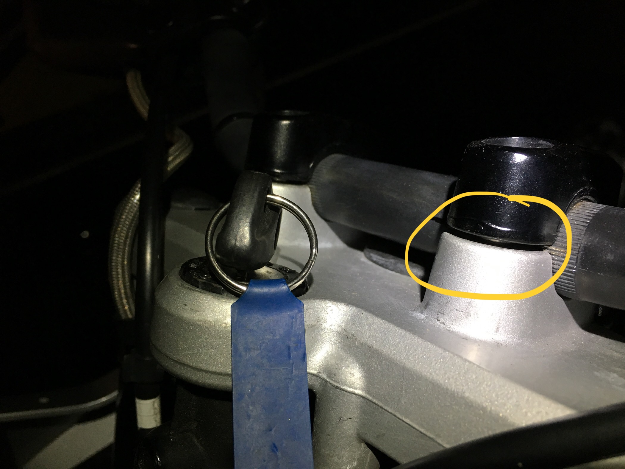

So, die Lenkererhöhung hab ich erfolgreich entfernt und auch Schrauben meines Vertrauens verwendet.
Nun hab ich aber das Problem, dass bei (nach Reparaturhandbuch) angezogenen Schrauben ein Spalt verbleibt.
Meine Vermutung ist dass es an der oberen Lenkerklemmung liegt, die vermutlich spezifisch für die Lenkererhöhung ist und eben nicht mehr die Originale.
Oder ist dies normal und von Werk aus so beim Originallenker und Klemmung?
Grüße, René

Das ist völlig korrekt so.
Es muss ein Schpalt soin....
Grüße Volker
Hsinc
Hsinc
17.07.2018
35
Älmhult, Schweden
R1150GS (EZ 2000)
Super, danke! Ich sah mich schon für teures Geld gebrauchte aus der Bucht kaufen. :D
Wenn ich drüber nachdenke (ein zweites Mal) macht´s natürlich auch Sinn...wenn die plan aufliegen würden, würde ja auch nichts klemmen. :)

So schauts aus. Ohne Spalt klemmt sich nix.... :-)
