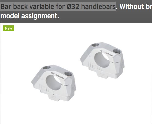

Hallo Kammeraden,
und was meint Ihr über die Neuheit 2022 von SW Motech ?
ich habe es gestern gekauft, nach Ostern will ich installieren.
Gruss Milan

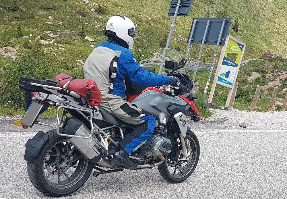

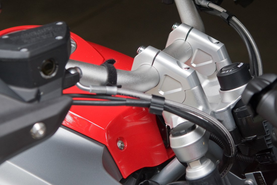

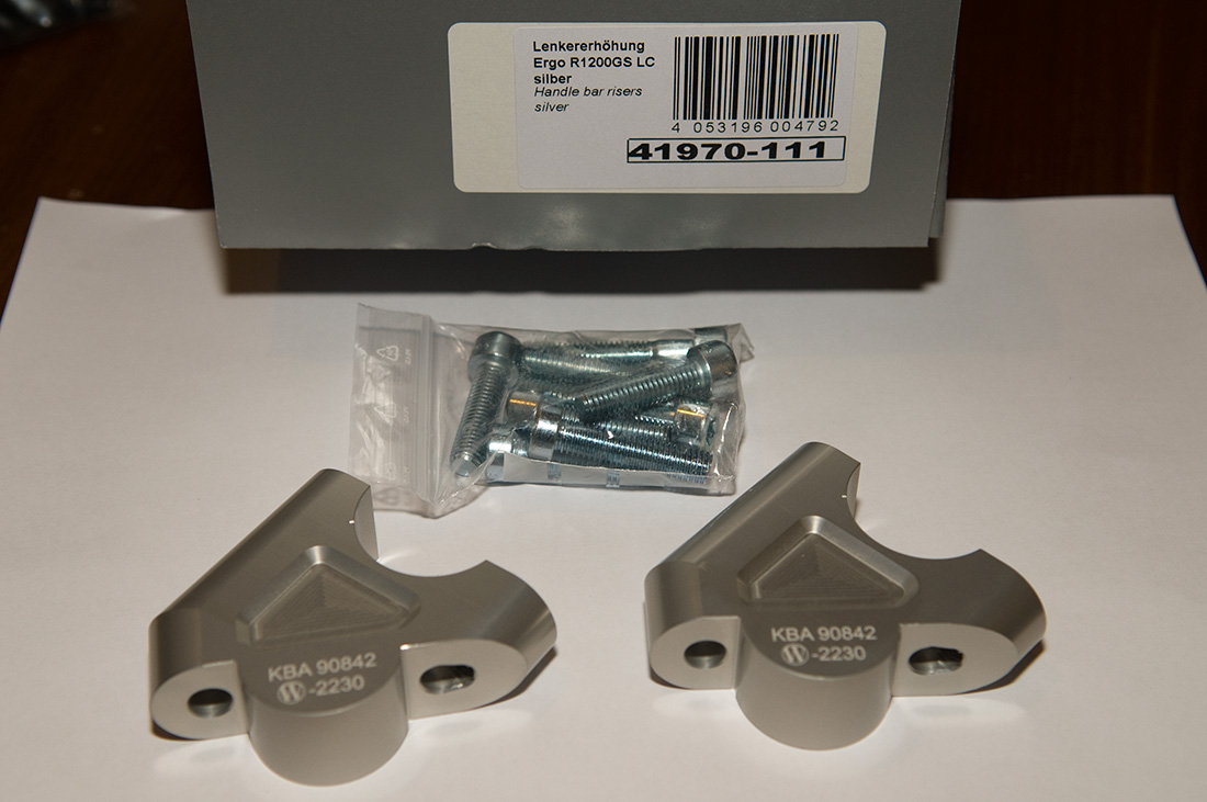

Hallo RomanS,
ich hänge mich mal an die Diskussion an, auch wenn sie schon fortgeschritten ist.
Ich bin mit meinen 171cm auch noch ein Sitzriese, d.h. kurze Arme und kurze Beine. So habe ich mir den Sitz 2cm tiefer polstern lassen. Das hatte nun zur Folge, daß ich mich etwas zum Lenker strecken mußte. So habe ich mir vom "Wunderlichen" die Lenkererhöhung höher und etwas nach hinten angebaut (schon bei der LC 2015). So sitze ich auch etwas aufrechter, was meiner "Figur" entgegen kommt. Vielleicht geht die Sportlichkeit bei Fahren etwas verloren, aber ich bin auch eher der Tourenfahrer mit vielen Tageskilometern.
WU-Lenkererh-01.jpg WU-Lenkererh-02.jpg WU-Ergo-2.jpg​
Durch die Bilder mit LC nicht irritieren lassen. Ich bekam die KBA für die R1250GS anstandslos per PDF zugeschickt.
