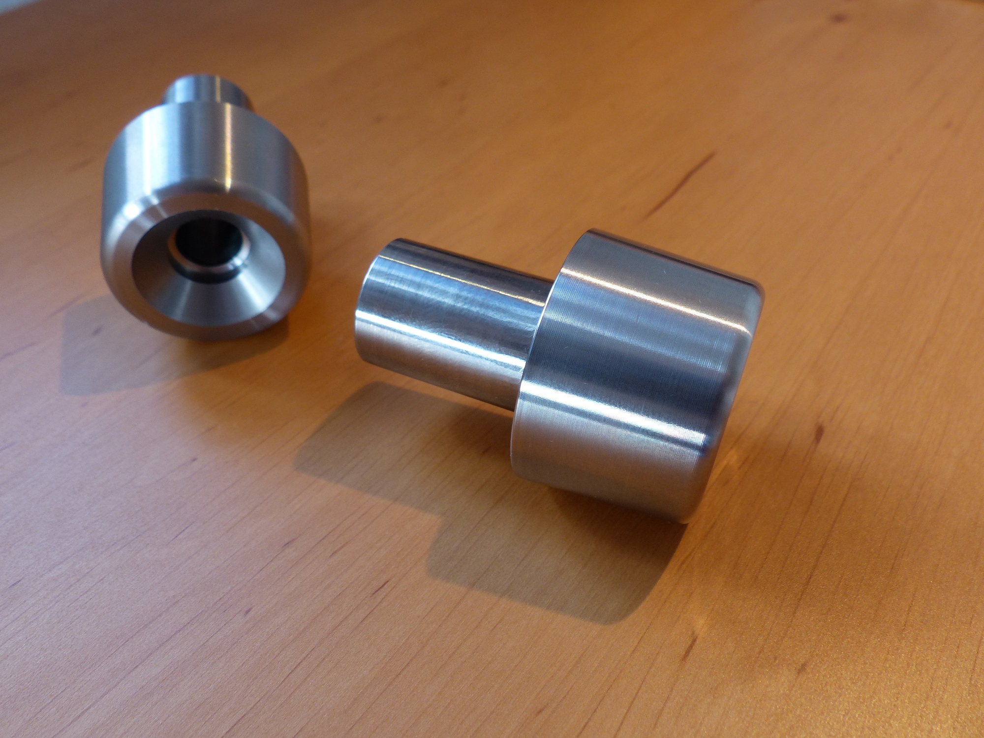

Hallo Joy,
ich habe noch welche aus Edelstahl abzugeben. Marke Eigenbau.

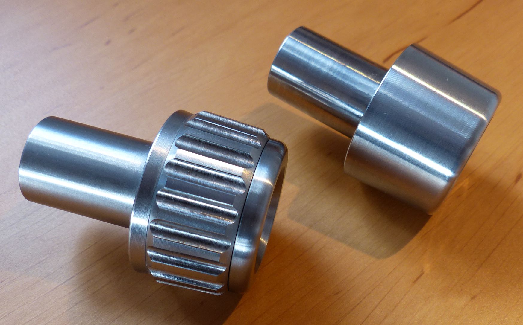

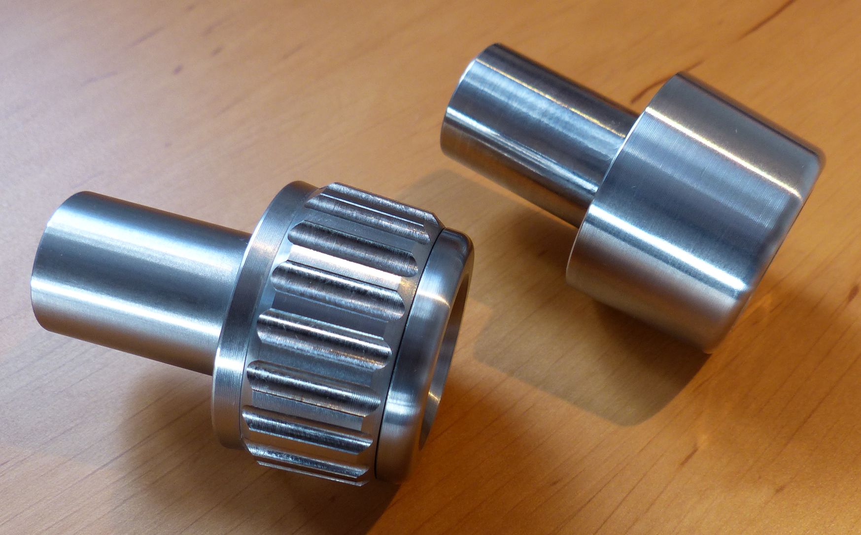

Oder alternativ mit Gasgriffklemmung Tempomat.

Yeeah - ist das erprobt und funzt richtig gut?

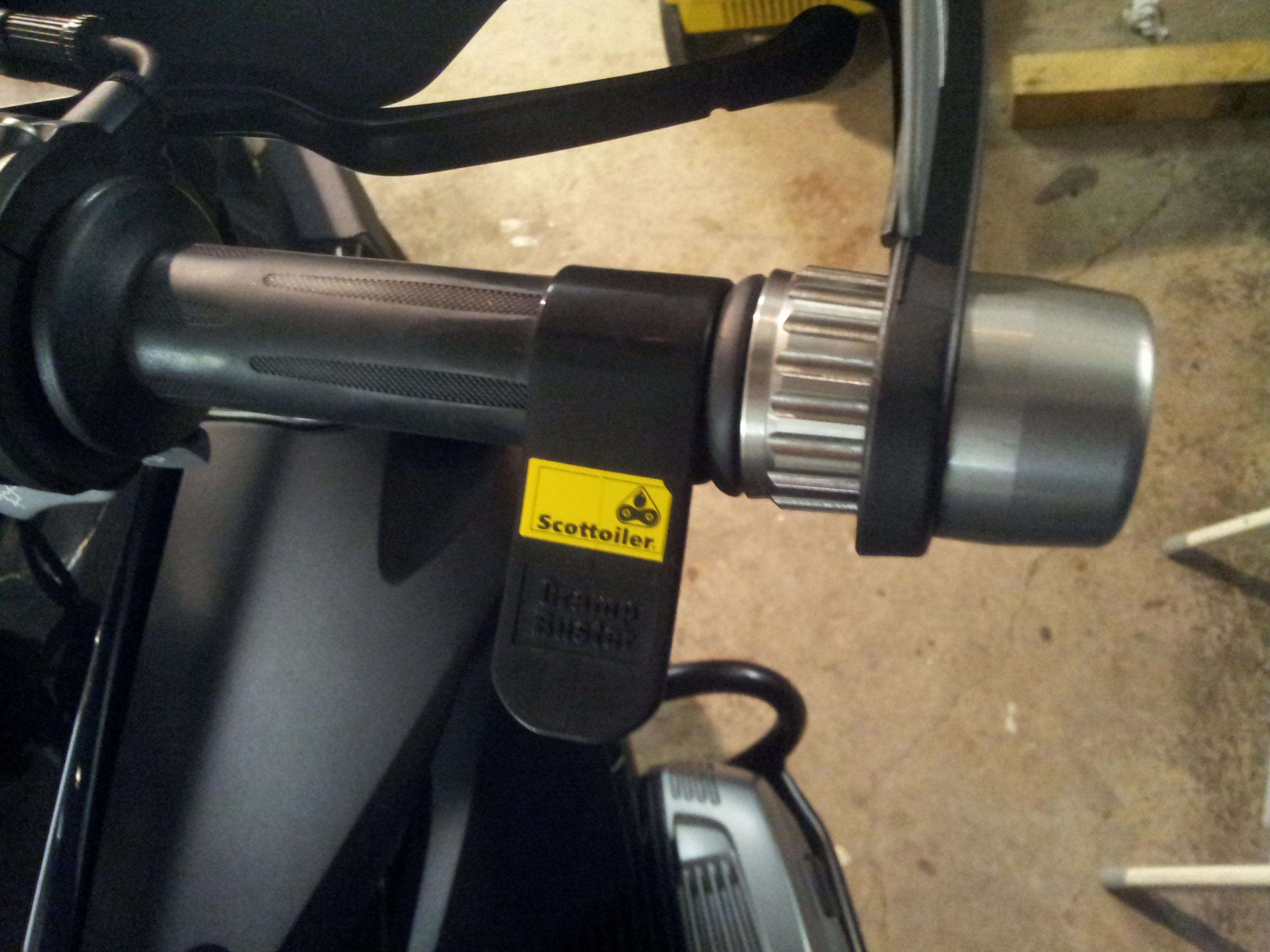

Das funktioniert ganz prima. Der Gasgriff lässt sich ganz leicht mit der rechten Hand klemmen ohne fest zu sein. Die Einstellung ist dank Feingewinde sehr gut zu dosieren. Ganz wichtig war mir auch das Ganze nicht wie Wunderlich oder Touratech aus Aluminium zu machen. So ein Lenkergewicht ist ja nicht dazu gedacht ein Motorrad schwerer zu machen sondern um durch Masseträgheit die Vibrationen zu verringern.

Absolut, ich bin mir da auch nicht sicher ob wunderlich und co da nicht den eigentlichen Sinn der Gewichte vergessen haben. Mir fehlt nur die Vorstellung die Arretierung während der Fahrt mit einer Hand durchzuführen...

Das geht recht einfach. Mit Zeigefinger und Ringfinger nach vorne drehen oder mit dem kleinen Finger. Wie fest geklemmt wird ist nicht ganz so entscheidend da sich der Gasgriff in jedem Fall noch drehen lässt. Die Klemmscheibe die sich nicht mitdreht beim Spannen drückt gegen die Kunststoffhülse unter dem Griffgummi. Für längere Touren auf Bundesstraßen oder Autobahn oder um mal kurz die rechte Hand vom Lenker nehmen zu können eine perfekte Sache.

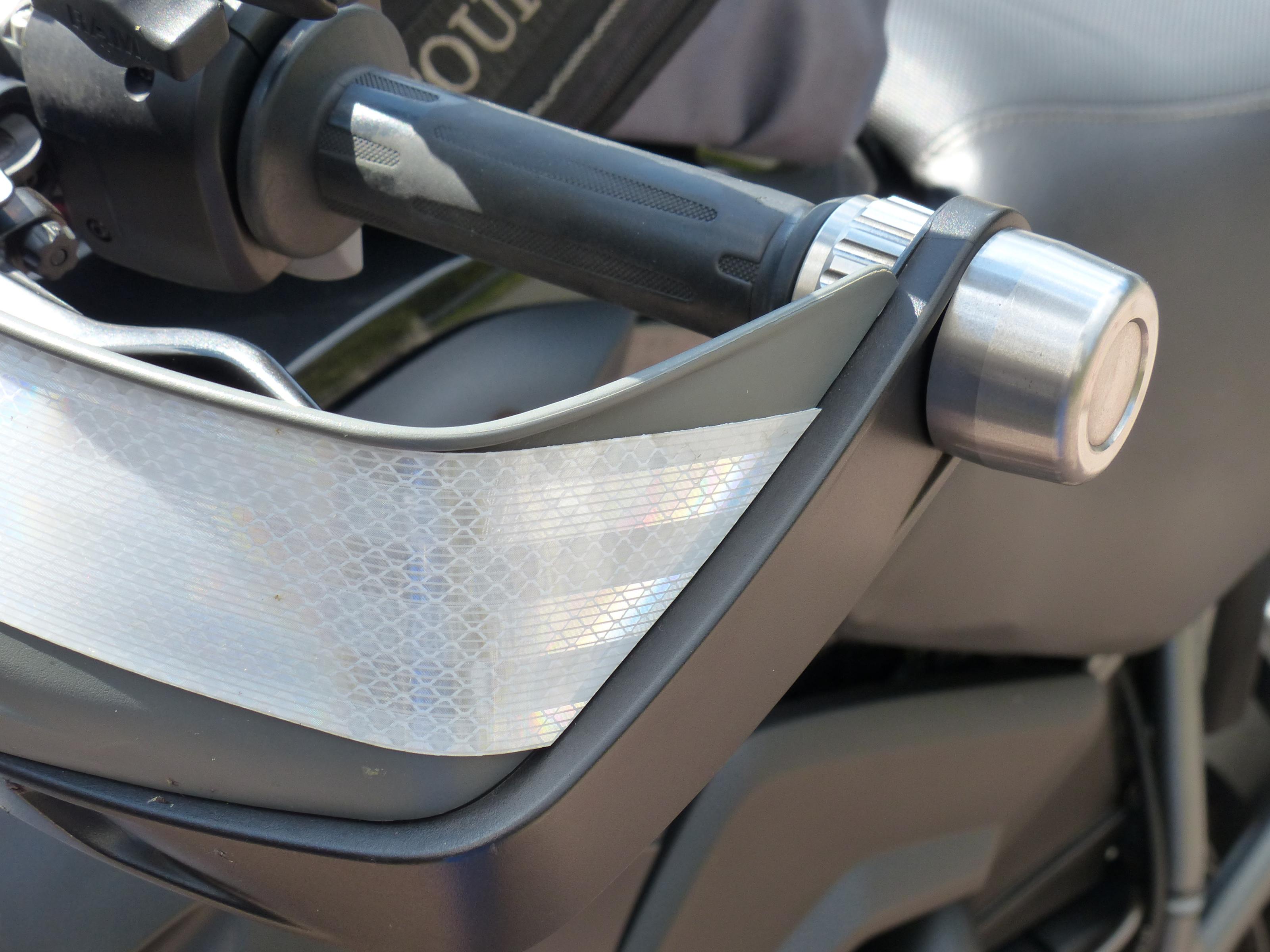

Ich verwende noch zusätzliche Lenkergewichte außen angebracht. Seit dem ich die angebaut habe schlafen mir nicht mehr ständig die Finger ein. Für mich hat das eine echte Verbesserung gebracht. Von Freunden die diese Zusatzgewichte auch einsetzen habe ich auch nur positive Rückmeldungen und keiner will sie wieder hergeben.
