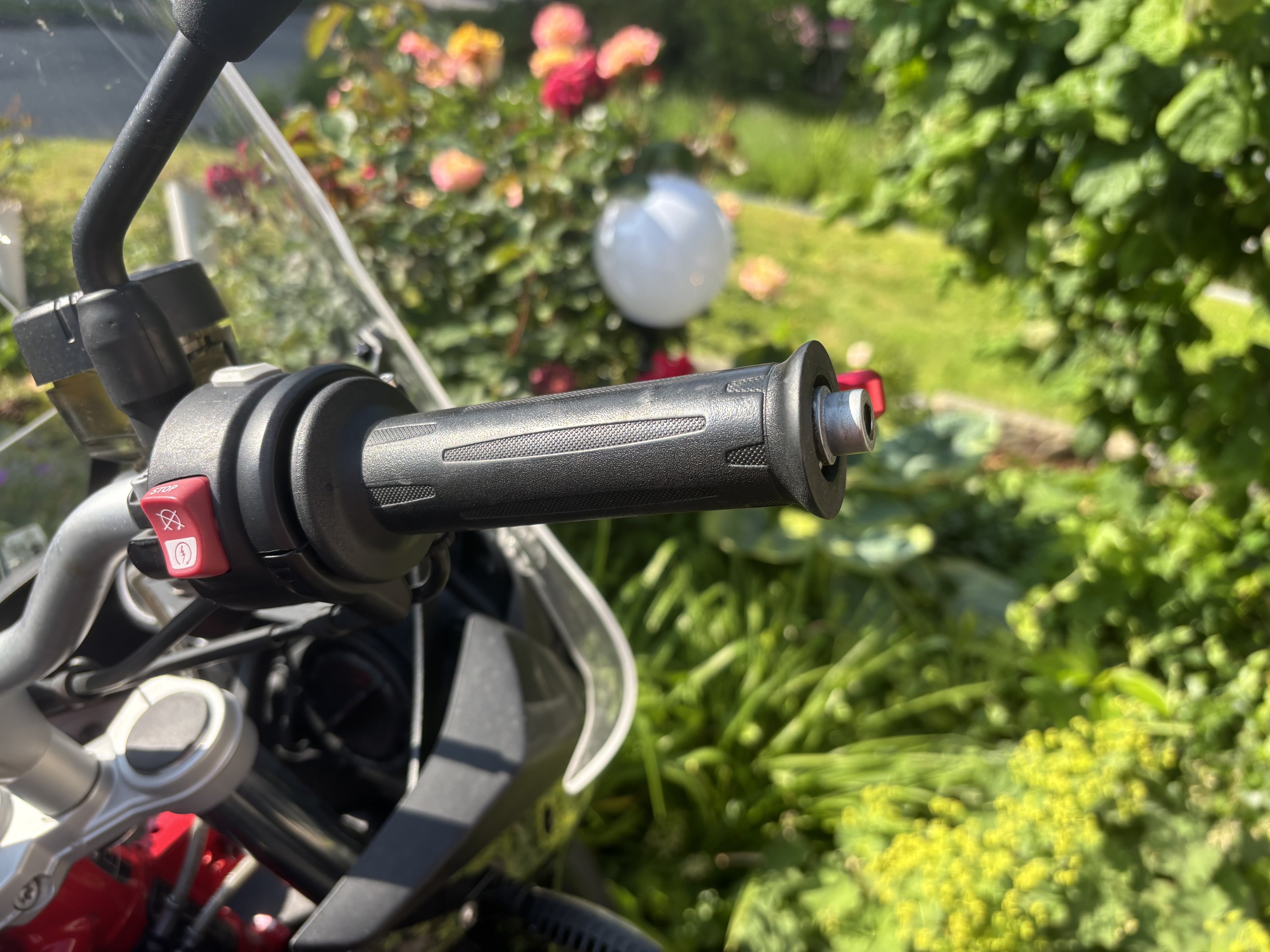

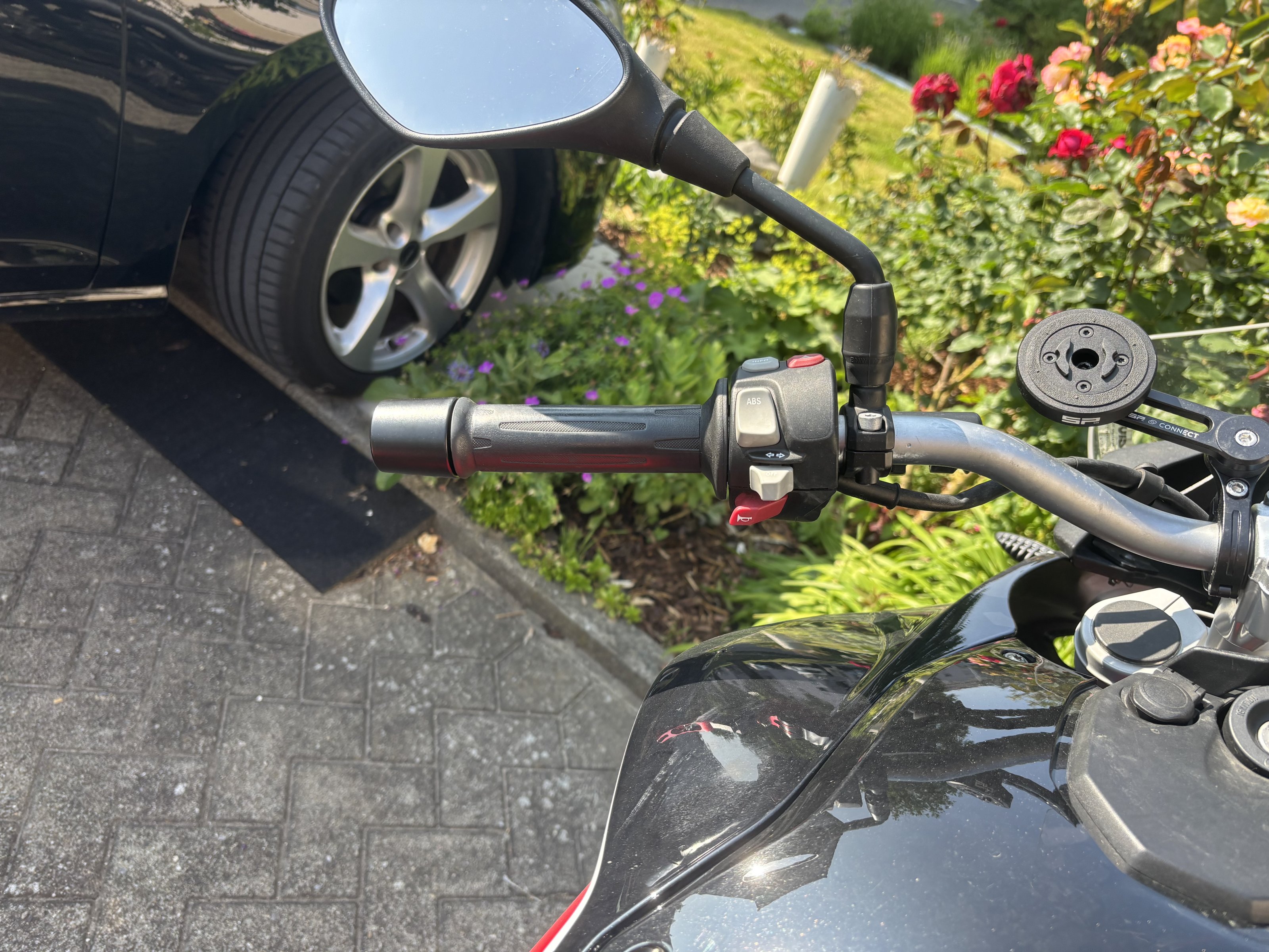

Ja ich hab das Gewicht wieder runter und sie lässt sich auch ohne recht gut fahren. Nur wäre jetzt meine Frage was ich den machen könnte weil auf der Linken Seite steht der griff etwas weiter draußen so dann der stopp von dem Gewicht auf einer höhe mit dem griff ist
Ich mal mal ein kurzes Bild.

Einen Ring (Lenkerdurchmesser) als Anschlag montieren, der das Gewicht weiter nach aussen bringt.

Hmmm bißchen seltsam ist das schon. Aber wie @No-GS schreibt, such dir eine Beilagscheibe für die Schraube mit der das Lenkergewicht festgeschraubt wird. Die Beilagscheibe sollte maximal den Aussendurchmesser haben, den der Zapfen am Lenker hat. Eine Beilagscheibe für Zylinderschrauben (die haben einen geringeren Aussenduchmesser) könnte passen.
Andere Idee. Ich weiß nicht, ob der Gasdrehgriff auf dem Lenker (durch einen Zapfen) fixiert wird. Wenn nicht, könnte es sein, dass der Gasdrehgriff etwas zu weit aussen montiert ist.

Könnte sein der Widerstand kommt vom Griffgummi der zu weit aussen ist und am Gewicht streift.
Versuch mal den Griffgummi weiter rein zu schieben und dann das Gewicht zu montieren.

Danke für die vielen Antworten
ich habe jetzt Unterlegscheiben dazwischen, so das mehr platz dazwischen ist.

Unterlegscheibe funktioniert (quick & dirty).
Die richtige Lösung wäre, den Gasgriff passend zur Lenkermitte versetzen.
Der Gasgriff hat eine versteckte Klemmung unter dem Gehäuse.
Das Problem ist (gerade bei Heizgriffen) nicht ungewöhnlich.
Darf ich daraus ableiten, dass der Gasgriff nicht in der Position am Lenker fixiert ist (z.B. durch einen Zapfen und eine Bohrung im Lenker)?
Richtig, der linke Griff ist verschraubt, der rechte nur per Schelle geklemmt.
