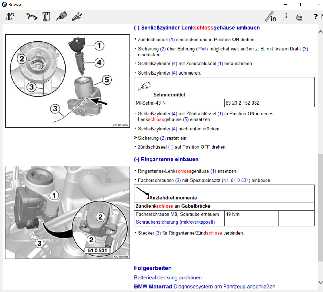

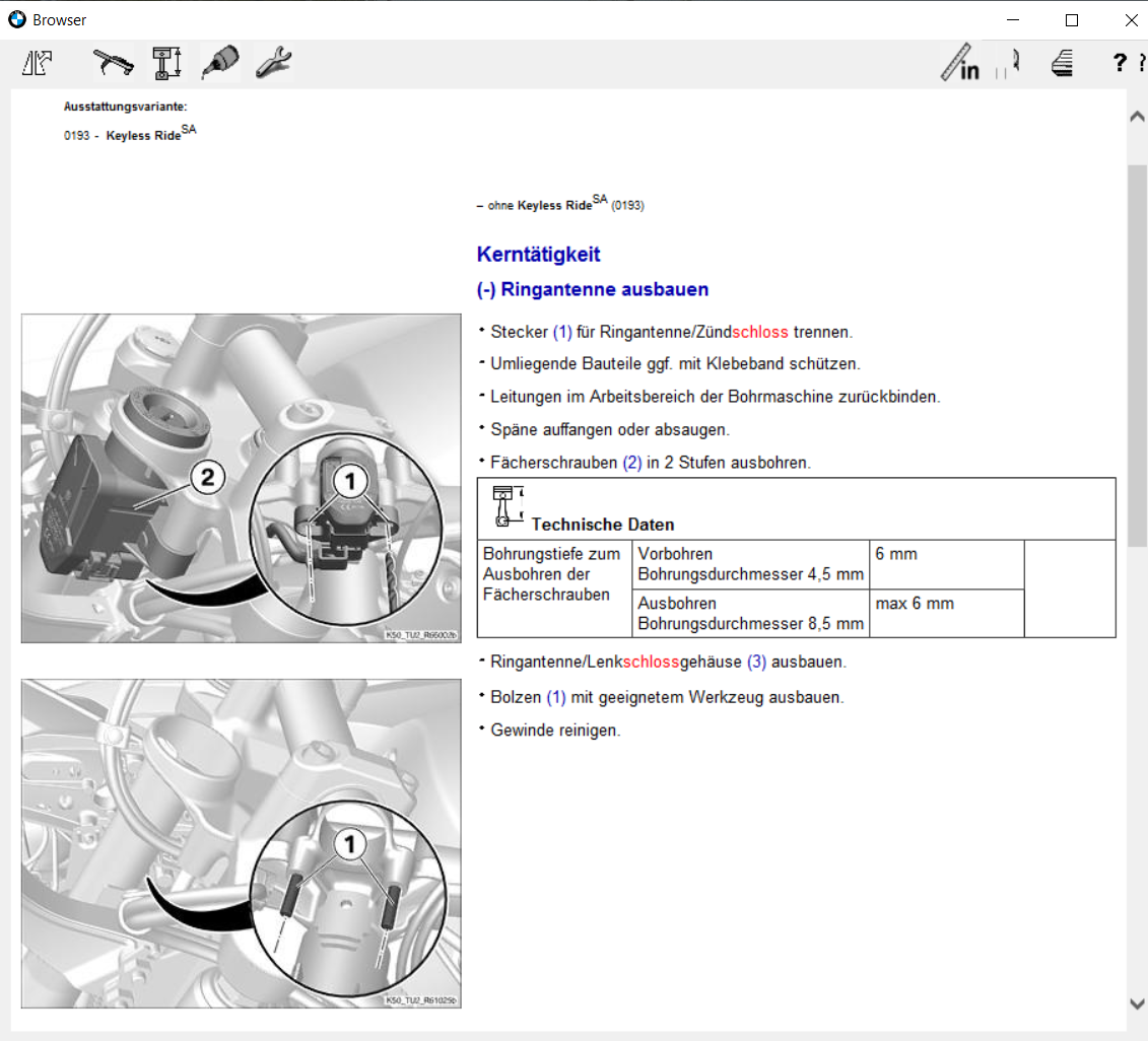

Hat denn jemand eine Anleitung wie das Schloss raus geht? Bilder oder so?

Es ist von unten mit Abrissschrauben eingebaut.
Die obere Gabelbrücke ausbauen, dann die Schrauben entfernen (ausbohren oder mit Hammer und Meißel vorsichtig losschkagen)

Kann man nicht wie bei den 1100ern den Schließzylinder ausbauen, dann kommt man evt. besser dran und bricht keinen Schlüssel ab!? Dann könnte man die Bolzenmimik besser "fluten"...nur so als Idee.

Ja das meine ich
