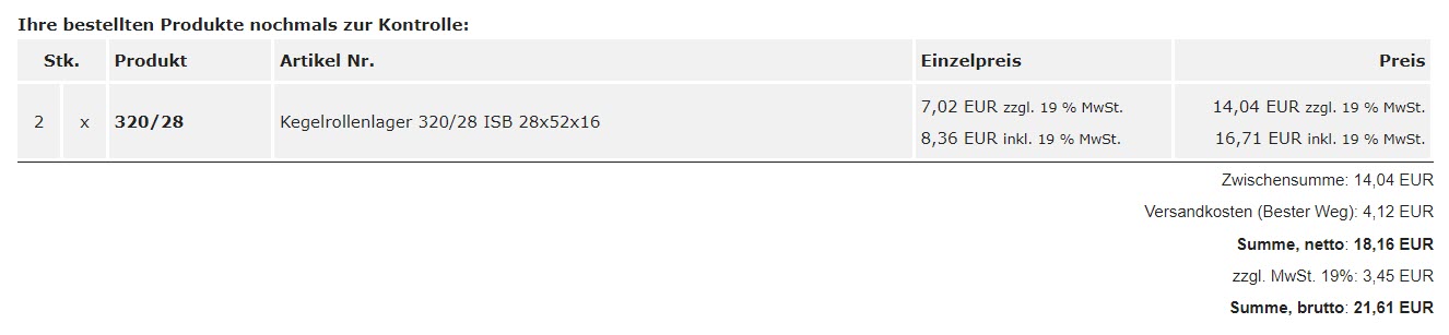

Habe meines letzten Monat auch bei etwa dem selben Kilometerstand erneuert. Die beiden Lager und die Staubkappen kosteten zusammen etwa 55€. Die Arbeit konnte ich selber machen.
