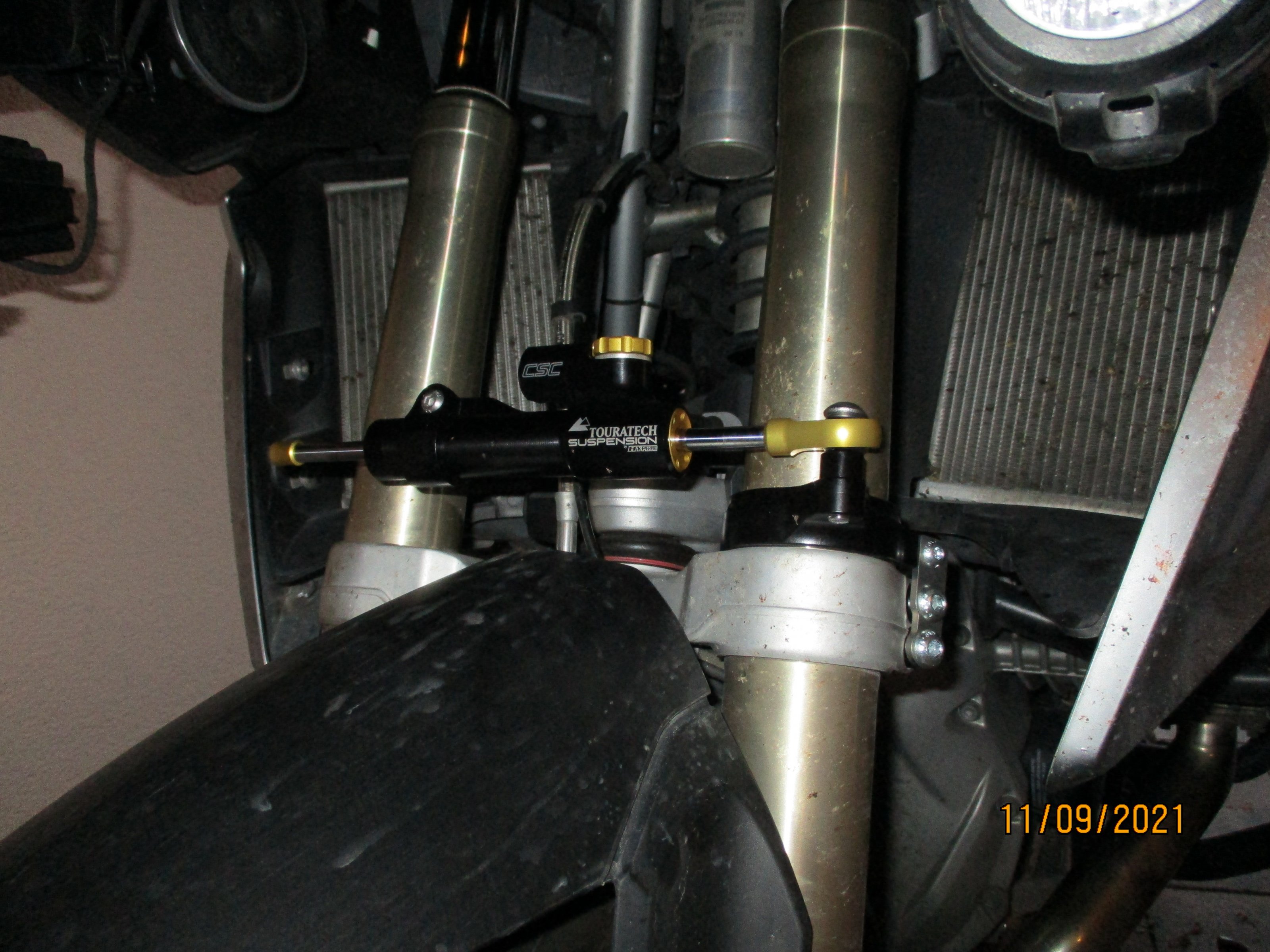

Da ich die LC schon länger fahren will, wie die K25 (1jahr) werde ich mir doch denn TT Dämpfer holen.
Der originale ging zum Verkäufer zurück.
TT hat mit mir einen 10 %Rapatt eingeräumt.
Ist bestellt!!:smile::smile:

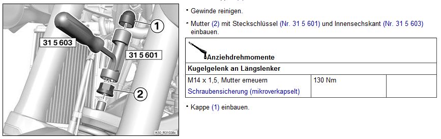

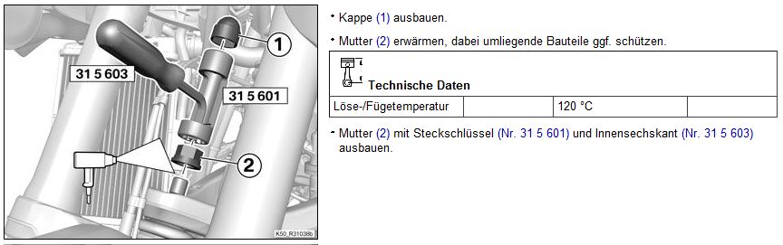

Mal ne blöde Frage. So wie das auf der Einbauanleitung aussieht, muss zur Montage ja die Mutter von dem Kugelgelenk an der unteren Gabelbrücke gelöst werden. Ich frage mich, wie ich diese lösen kann, wenn da nichts zum gegenhalten ist. Da dreht sich doch einfach das Kugelgelenk mit, oder?

Super. Vielen Dank! Hast du dafür auch eine Bezugsquelle?

Das Spezialwerkzeug gibt es beim Freundlichen zu kaufen.

Das geht aber auch ohne daas Spezialwerkzeug. Ich habe da einen Ringschlüssel für verwendet.
