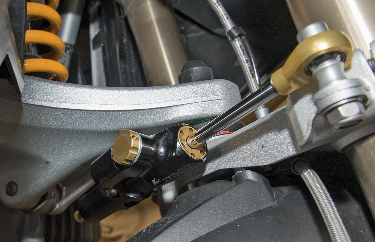

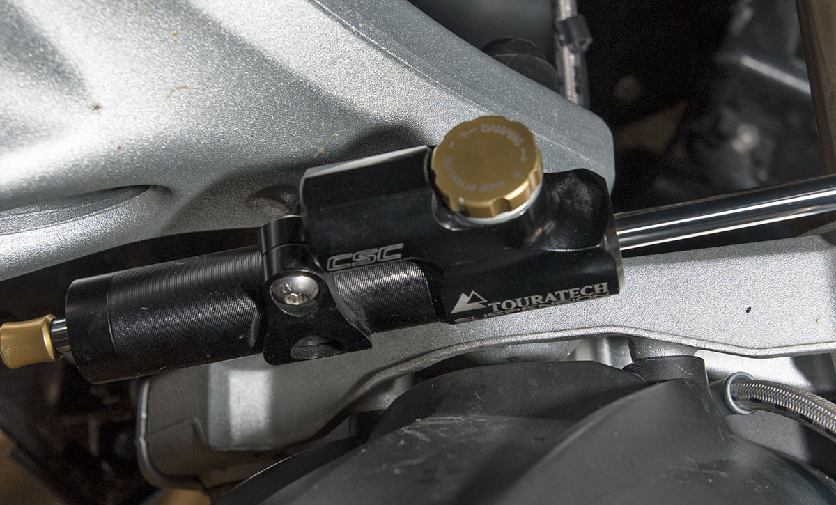

Persönlich würde ich den von TT nehmen, den kann man via Klicks justieren. Allerdings keine „Billiglösung“.
Ich hatte den Lenkungsdämfper an meiner 2015er LC als zu stramm empfunden und so den Hyper Pro von Touratech nachgerüstet (299,-- 2015). Der läßt sich mit ca. 15 Klicks verstellen. Ich habe nur wenige Klicks, also ziemlich wenig, eingestellt und kam besser damit zurecht.
Der Lenkungsdämpfer paßt ebenfalls an die R1250GS (bei TT kann man dazu auf der WEB Site die ABE runterladen) und den habe ich jetzt dort montiert. Das Rangieren geht viel leichter und natürlich auch das langsame Rollen; z.B. Heranfahren an eine Ampel.

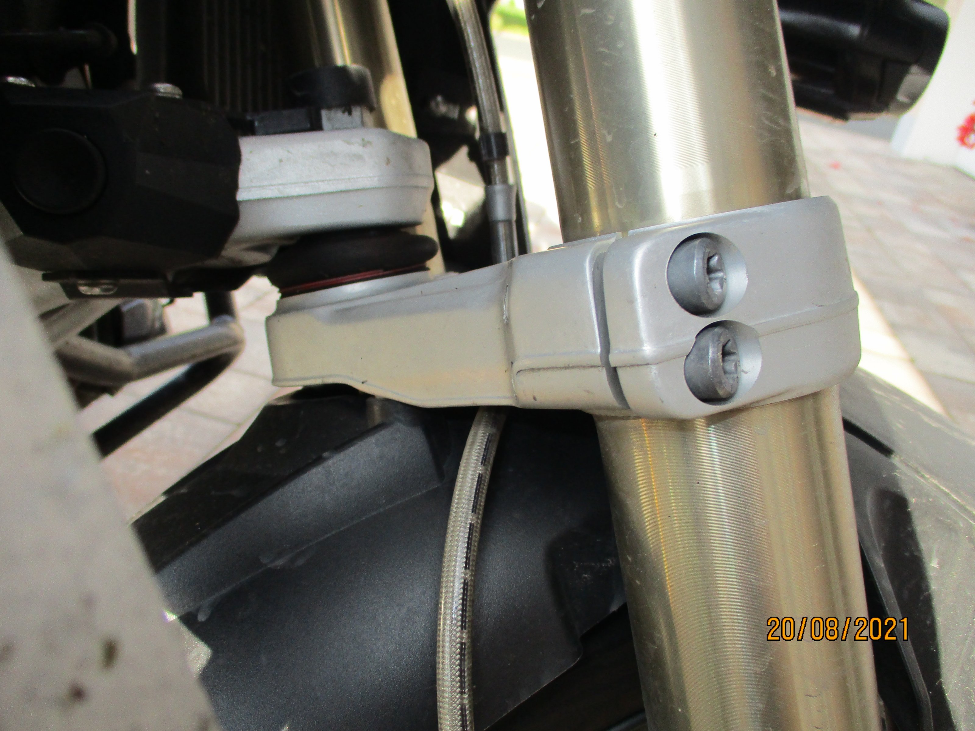

Also heut ist der Dämpfer angekommen, da aber meine GS eine der ersten der LC 2013 sind, fehlt an der unteren Gabeldrücke ein Haltepunkt und so kann kein original Dämpfer verbaut werden.
