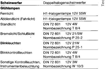

Das hier steht bei mir in der Anleitung:

Hi juekl,
Ja ist von einer 1150 GS, habe ich von meinem Service Bücherl abgescannt.

Wieso soll es da keine Blinkerkontrollleuchten zum Wechseln geben?
Zum Einen steht Alles in der Wartungsanleitung aber dennoch
Glühlampen
FernlichtH1-Halogenlampe 12 V 55 W
Abblendlicht (Fahrlicht)H1-Halogenlampe 12 V 55 W
NebelscheinwerferH3-Halogenlampe 12 V 55 W
StandlichtDIN 72 601;12 V 4 W; Normbezeichnung T 8/4
Bremslicht/SchlußlichtDIN 72 601;12 V 21/5 W; Normbezeichnung P 25-2
BlinkleuchtenDIN 72 60112 V 21 W Normbezeichnung P 25-1
BlinkkontrolleuchtenDIN 72 60112 V 4 W Normbezeichnung T 8/4
Sonstige Kontrolleuchten, InstrumentenbeleuchtungDIN 72 60112 V 3 W Normbezeichnung W 10/3
