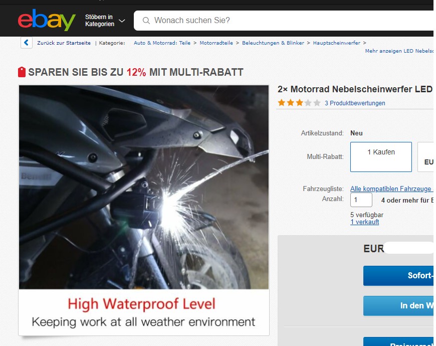

... und g´scheid Wasserdicht müssens sein!
Wenn der Strahl auf dem Bild jetzt ned so klar wär, hätt ich g´sagt, der Verkäufer aus der Ferne hat´s selbst getestet. :bounce:
