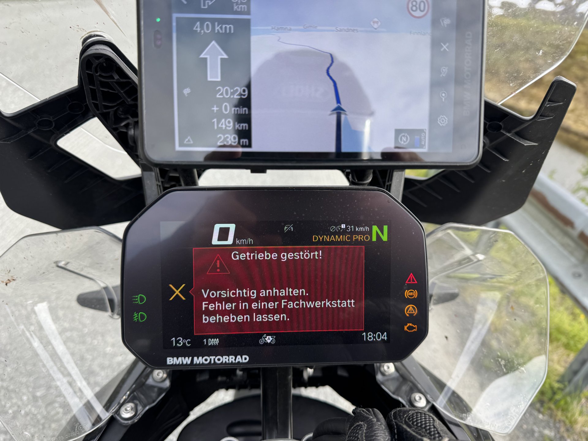

Vielen Dank für Deine Antwort Jörg! Dann mache ich erst einmal nichts und rege mich nicht weiter über die halbseidene Software von BMW auf. Den Vogel abgeschossen hat diese unsäglich unausgereifte BMW Software beim ASA beim Beschleunigen auf der Landstraße, als sie mir mit einer roten Meldung Getriebestörung den Antrieb abgeschaltet hat. Nach Ein- und Auschalten der Zündung konnte ich wieder einen Gang einlegen und seit 1.300 km fährt sie wieder störungsfrei. Wenn ich von meiner Norwegentour zurück bin, werde ich darauf drängen, dass BMW die Software noch einmal neu aufspielt!
