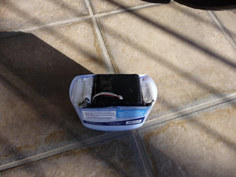

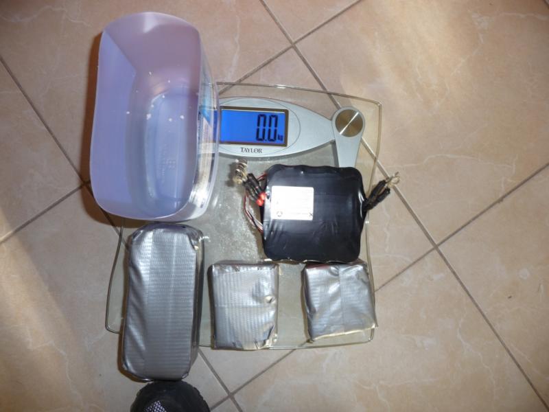

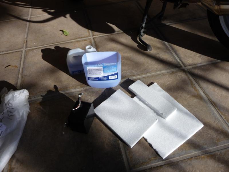

Ein paar Bilder vom Einbau anbei, um die Batterie zu schuetzen und an den vorhandenen Platz anzupassen war folgendes noetig:
Ein Kunststoffkanister, der sich auf die Masse ca 8 cm x 18 cm x 18 cm zurechtschneiden liess,
Styropor, zB von Verpackungsmaterial, Polystretchfolie, Gewebeklebeband
und ca 30-60 min Zeit.
Einige Bilder:

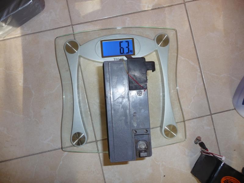

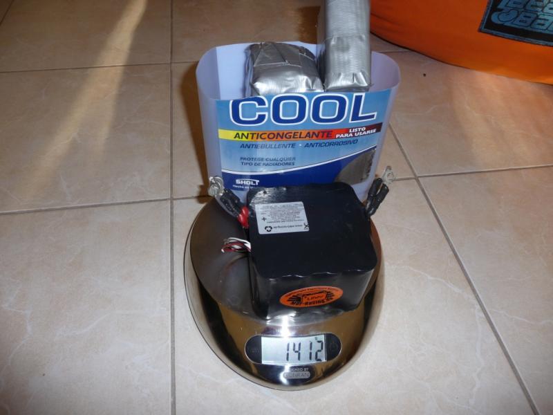

Ok, das letzte mit der Badezimmerwaage erforderte Nachbessern:

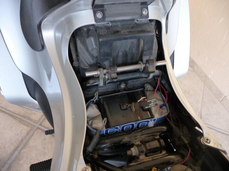

Eingebauter Zustand:
Ergebnis:
Einige Bilder:
Ergebnis:
- Batterie sitzt bombenfest,
- mit ca 5 kg Gewichtsersparnis,
)- Bei Ersatz der Styroporpakete durch geeignete Kunststoffbehaelter, ca 750 ccm Platz fuer Werkzeug und Kleinteile realisierbar.
