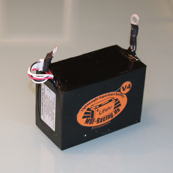

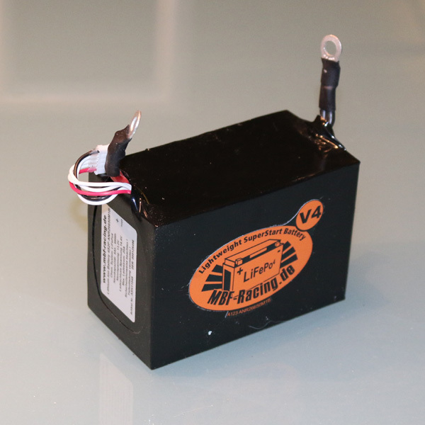

Ins Auge habe ich von modellbaufuchs.de z.B. diese hier...

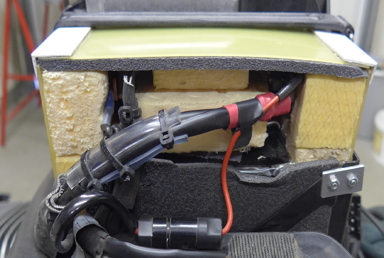

Hallo Teckel

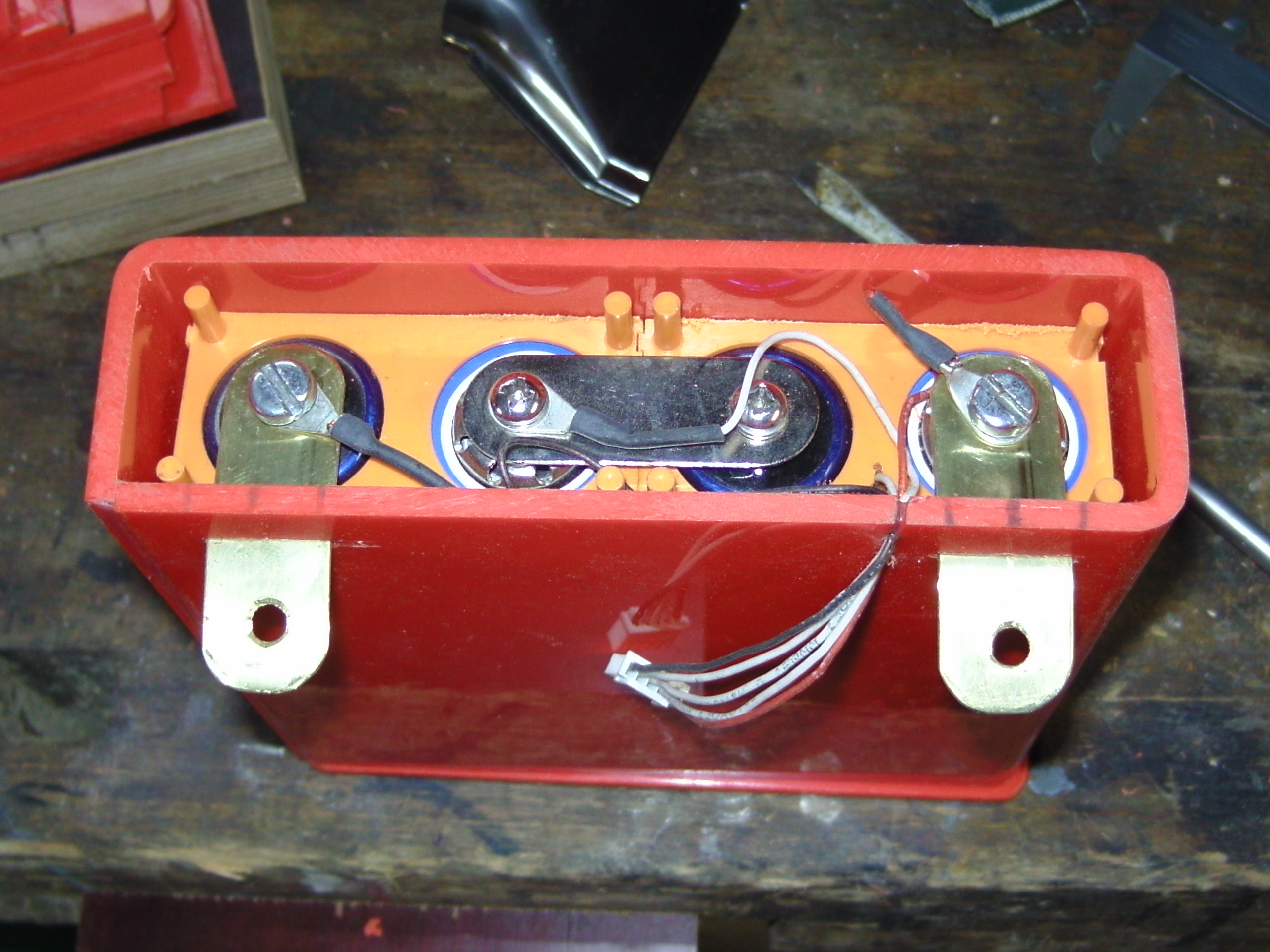

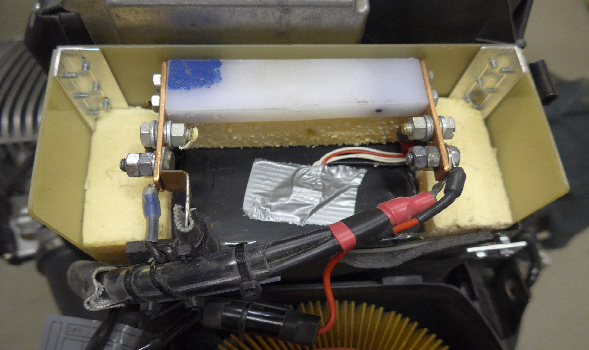

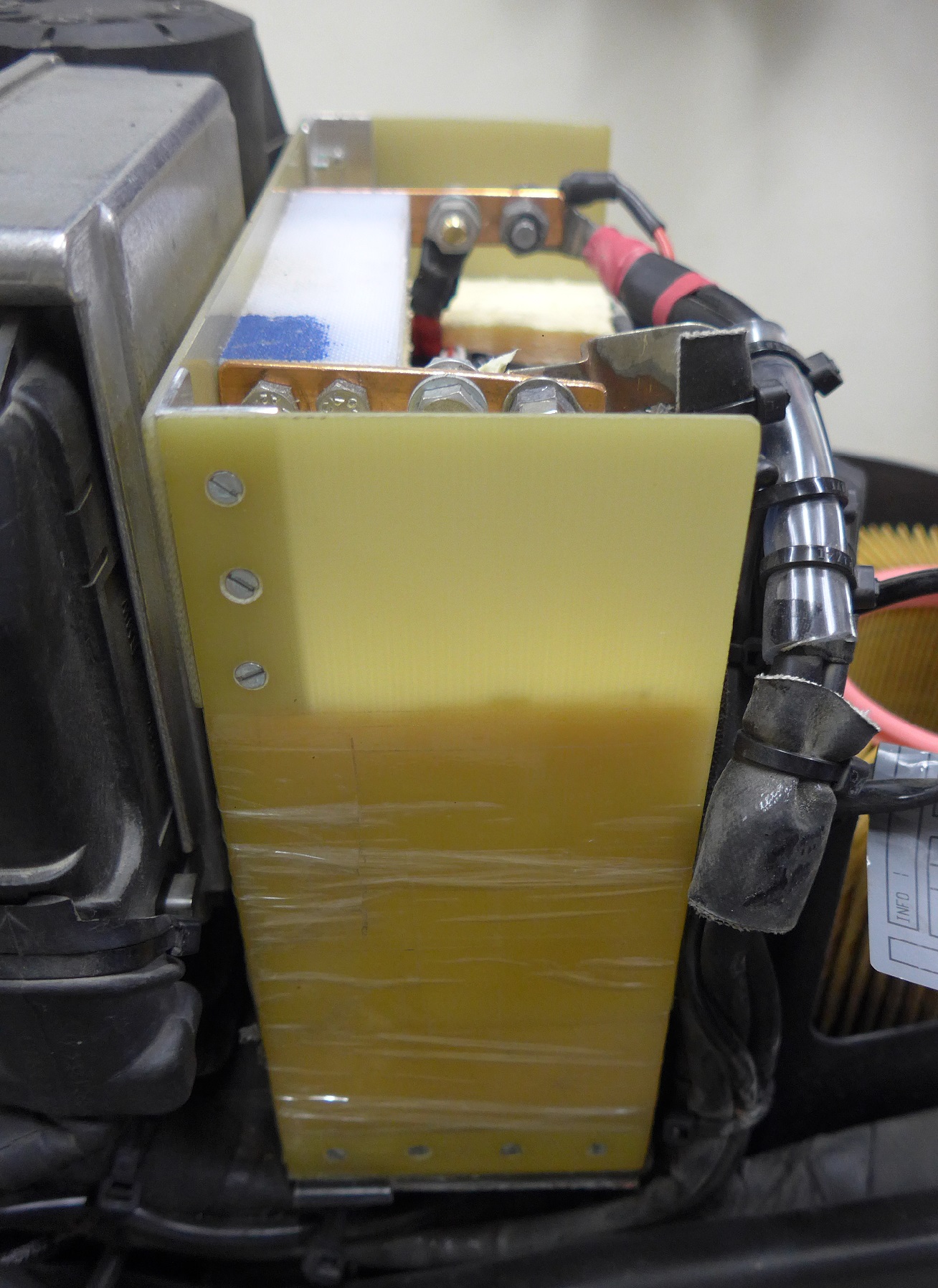

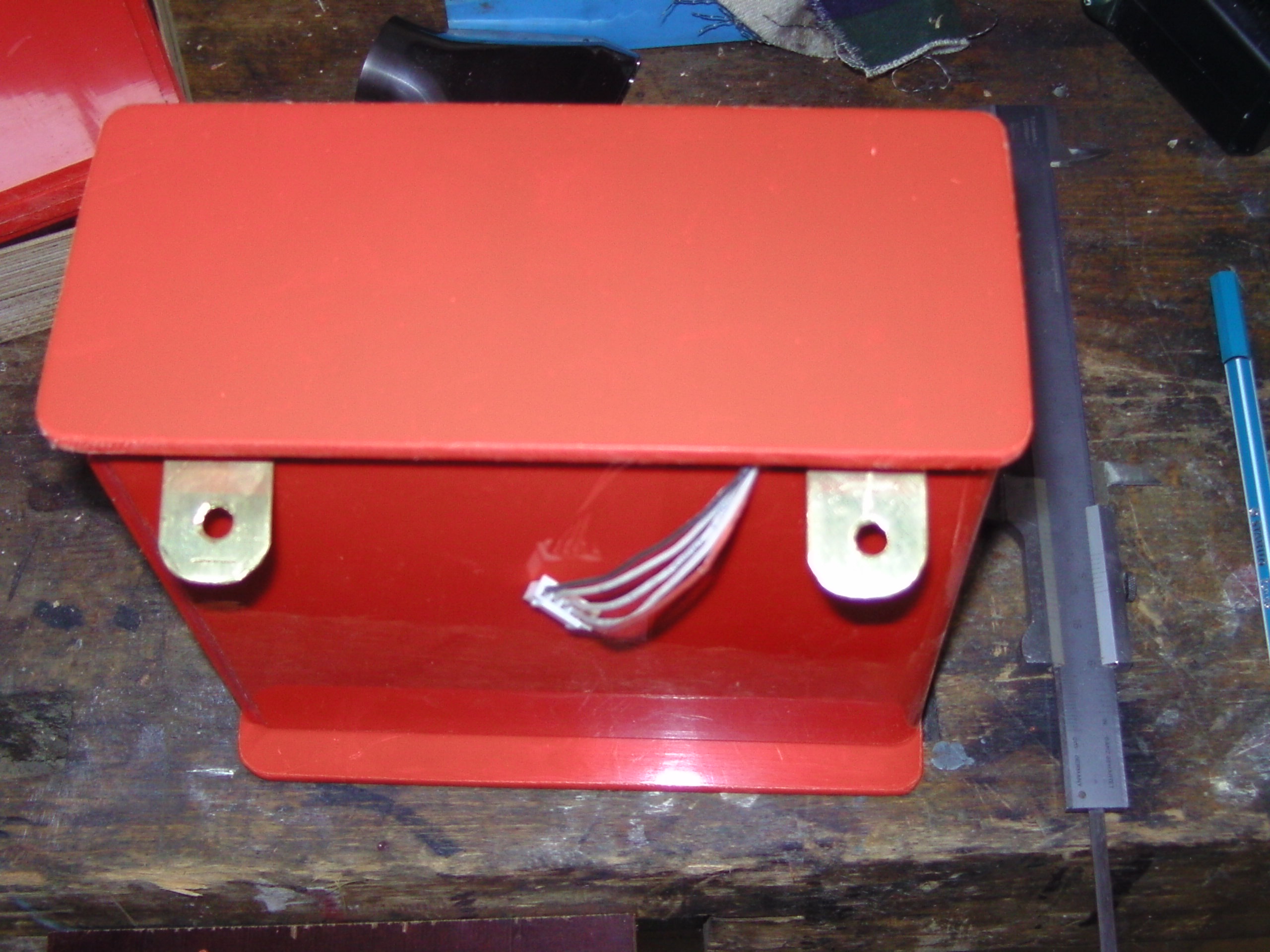

ich habe mir aus dünnen Glasepoxyplatten ein Gehäuse in der Grösse der Originalbatterie hergestellt.
An zwei Kupferblechen sind die Anschlusslitzen der LiFePo-Batterie festgeschraubt. Ebenso die Anschlüsse für Starter und Bordelektrik.
Den Batteriekasten habe ich aufgetrennt, weil die LiFePo-Batterie eine grosse Tiefe hat und ich den Mossgummi sonst nicht einschieben konnte. Mit dem Originalspanngummi ist das Teil perfekt im Batteriekasten fixiert.
Eine weitere Quelle für Informationen gibt es hier
Eventuell gibt es heute gute LiFePo's inkl. Gehäuse und robusten Anschlussklemmen auf dem Markt. Dann kannst du dir den Aufwand für das Gehäuse sparen.
Grüsse Thomas

hallo, ich denke den Platz über dem Lifepo4 sollte man nicht mit einem Kasten verbauen, sondern offen lassen und nutzen.
Ich verbaue meine 8 AH Lifepos ( sind zwar etwas schwerer aber haben auch mehr Reserven) mit passend zugeschnittenen Styrodurplatten, hat den Vorteil, dass es billig, schnell und haltbar ist, obendrein leicht. Das Gummi zum Halten kann auch kürzer sein und hat nicht viel zu halten. Das Wichtigste ist Schutz gegen Kurzschluss des Plus.
Der 8AH ist ca. 150 mm breit und hat mit 80X80 mm dann oben drauf noch grad mal den gleichen Platz für Dinge, die man nicht so oft rausnimmt aber schnell brauchen kann.

Mein 7.5 Ah Teil inkl. Gehäuse wiegt nicht mal 1100gr. Ich habe diesen Weg mit Gehäuse gewählt, weil ich vorerst die Originalanschlüsse für Elektrik und Starter nicht antasten wollte.

Hallo Thomas, er hat aber den V4 im Auge:
Kosten sind 169.- plus Versand
teileklaus
teileklaus
13.07.2010
10.732
74847 Obrigheim Neckar
R1252 R Mod 2012
Zitat aus der Beschreibung:
"Diese LiFePo4 Motorradbatterie aus original A123 Zellen startet erwiesenermaßen Motorradmotoren bis deutlich über 800ccm (neuzeitlicher japanischer 4-Zylinder, 2-Zylinder bis 800ccm) - und das besser als eine handelsübliche Blei Starterbatterie.
Diese Batterie in genau dieser Ausführung wird hauptsächlich im Motorrad-Rennsport und in der "Formula Student" eingesetzt. " kosten 169.- plus Versand
die 7,500 Ah Variante Neu: Motorrad-Batterie 13,2V 7,5Ah "V4" 4s3p, 249,50 € kostet dann 250.-

Schon klar, aber für den Boxer mit 1100 ccm oder mehr setze ich lieber auf 7.5 Ah "V4". Die höheren Kosten sind gerechtfertigt.
Zitat :
Diese A123 Motorradbatterie startet erwiesenermaßen Motorradmotoren bis weit über 1000ccm (neuzeitlicher japanischer Vierzylinder, 2-Zylinder bis 1100ccm)
Freundlichen Gruss
Thomas

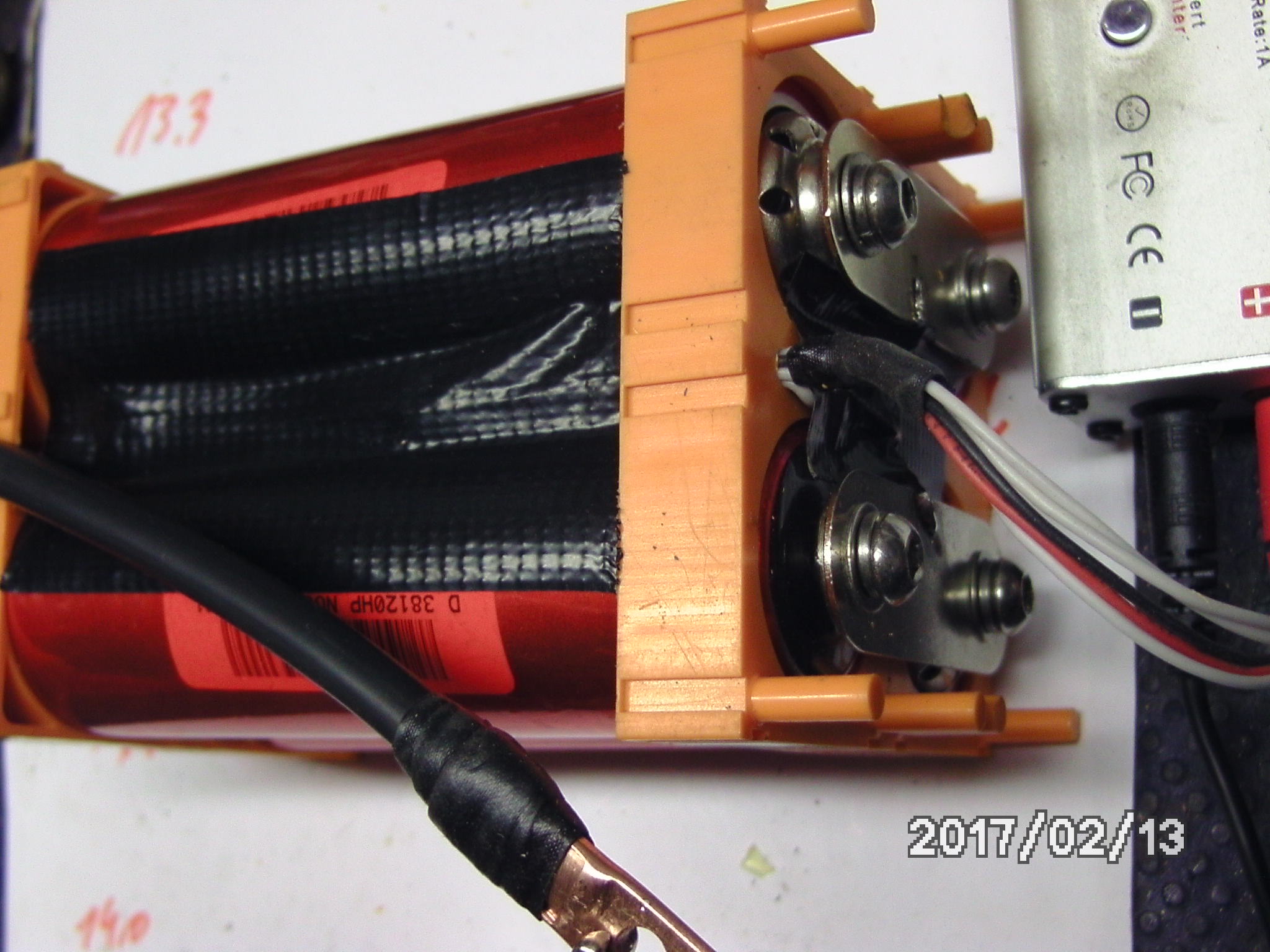

Ich hatte auch mal nen Batteriekasten für die 11 er gemacht:
dann war mirs aber wegen dem Zusatzgewicht zu schwer, und Platz hat man als Quader mehr übrig.
Also dann nur noch im doppeltem Schrumpfschlauch.. mit rausgeführten 600 A belastbaren Kabeln.
Die halten auch einen 12 er Pack also kurzzeitig 850 A aus. Am Sprinteranlasser blockiert probiert.
