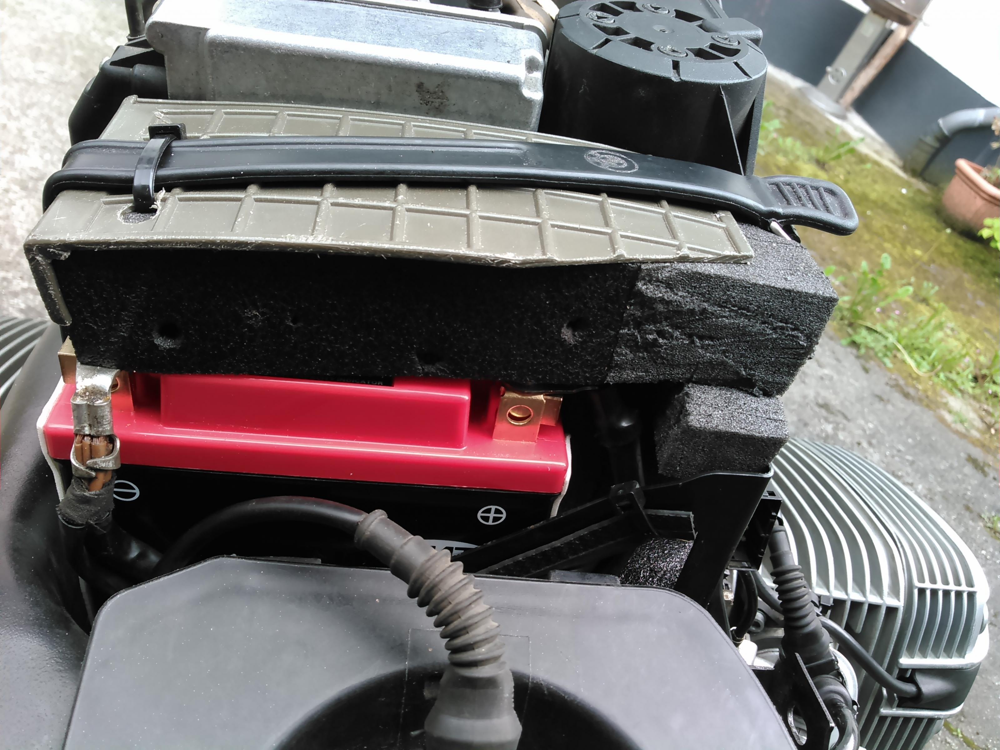

habe mich heute wegen der Gewichtsersparniss auch für einen LIFEPO Akku entschieden. Dabei ist mir aufgefallen, das bei Louis die JMT Batterie für BMWR1100GS (HJ51913-FP, 1,7 kg, 7,2Ah) 239€ kostet aber die HJTX14AH-FT (1,05kg, 4,8 Ah), die z.B. für eine Harley Sportster 1200 vorgesehen ist, nur 139 € kostet. Ich habe mir heute die kleinere leichtere und 100 € billigere HJTX14AH-FT gekauft. Nach dem Kauf war ich zunächst ein wenig skeptisch, denn die Batterie war so leicht, dass ich glaubte nur ein leeres Kunststoff-Gehäuse in der Hand zu halten. Auf dem Bild seht ihr die Platzersparniss ggü. der Originalbatterie.
Beim Startversuch hatte ich das Gefühl, das ich auch nur mit dem Anlasser fahren könnte, so dermaßen hat die Batterie den Anlasser gedreht. ABS-Selbsttest kein Problem.
Also die 100€ mehr für die offizielle BMW-Variante (HJ51913-FP, 1,7 kg, 7,2Ah) halte ich für zu teuer und für nicht notwendig.
Bin nicht nur froh, 100 € gespart zu haben sondern auch noch weitere 0,7 kg weniger durch die Gegend zu fahren.

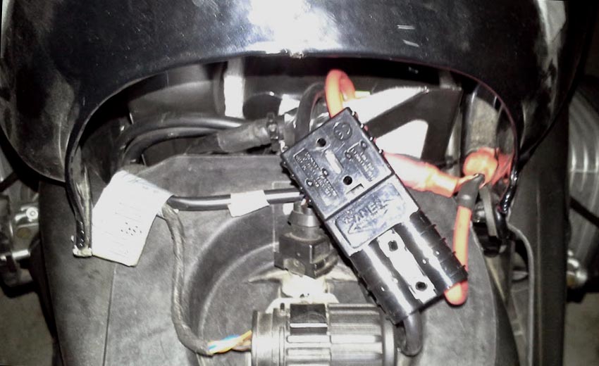

Ich habe meine LiFePo4 jetzt ohne Probleme im 2. Jahr im Einsatz. Die Gute hat 9.2Ah und will bei Temperaturen unter 10º gerne etwas wachgeküsst werden, kommt aber in unseren Breiten selten vor und ist dann auch problemlos bzw. im tiefsten Winter weiche ich lieber auf den Roller aus. Ganz grosses Kino ist der Stecker zum trennen, der unter der Sitzbank platziert ist. In einer Minute ist die Batterie ab- bzw. wieder angeschlossen, was Tiefentladungen vorbeugt.
