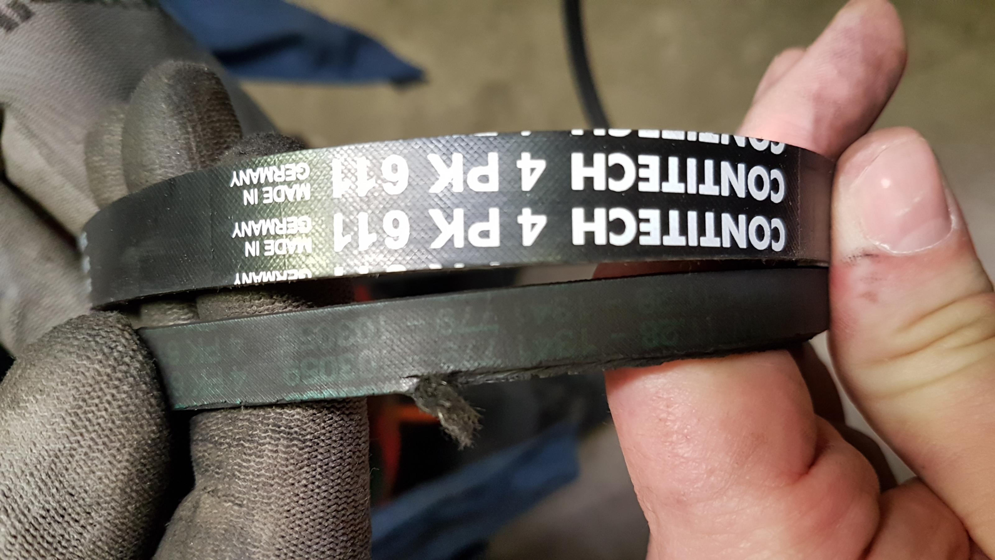

Hi,habe mir mit dem letzten Inspektionskit einen neuen Keilriemen gegönnt. Beim Kauf meiner Kuh ist mir auch nicht in den Sinn gekommen den Vorbesitzer zu fragen ob der Riemen je getauscht wurde .Beim Wechseln hab ich festgestellt es wurde langsam Zeit für was neues.
Statt 4 hatte der gute Conti nur noch 3 Rillen,der Rest lag als Feinstaub im Gehäuse.
Bei der Montage wurden die 3 Halteschrauben gelöst,vorher einen Hammerstil unter das Limagehäuse.Riemenscheibe nach unten gedrückt,neuer Conti rauf,im Uhrzeigersinn gedreht. Die Schrauben festgezogen, vorher aber den Limariemen durch drehen des Hammerstieles gespannt.
Gruß Jens
