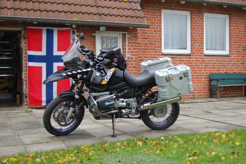

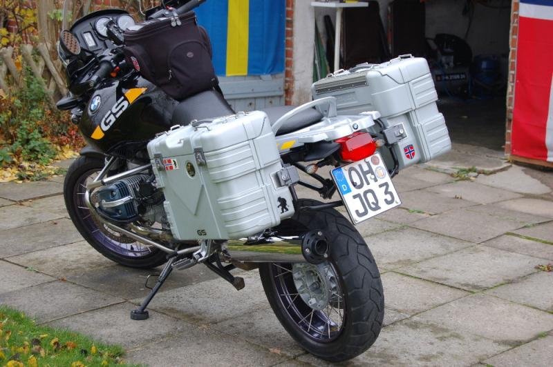

Hallo Michael,
die Auspufftieferlegung gibt es bei Wuedo. Es ist ein Adapter, der zwischen Kat - Ausgang und Endtopf gebaut wird. Dazu gibt es noch den entsprechenden Halter. Da ich Gobi - Koffer an meiner GSA habe, konnte ich die Gesamtbreite mit Koffern auf 95 cm reduzieren.
Gruß Olaf

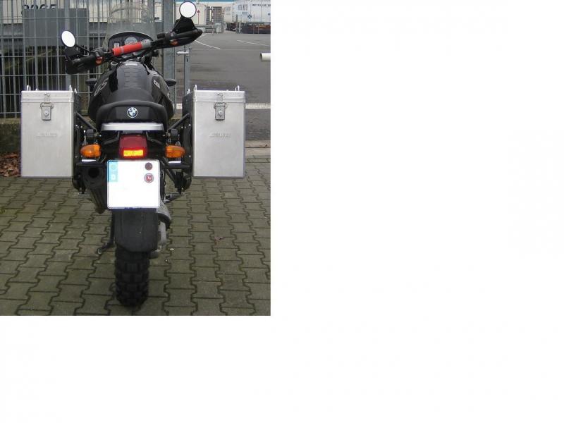

Hi Michael,
ich habe ein Quick Lock System an den Koffern, beide Koffer haben 35 Liter und sind synchron verbaut.
Natürlich kann man daran auch die grossen Zega's anbringen.
Die Gesamtbreite ist 96 cm und die Koffer haben einen Abstand von ca.8 cm zum Soziussitz.
Die original Haltebügel der 1150GS bleiben montiert.
Keinerlei Änderung der Auspuffanlage notwendig.
Der grosse Vorteil dieses System ist die Demontage der Koffer samt Kofferträger in ca. zwei Minuten.
