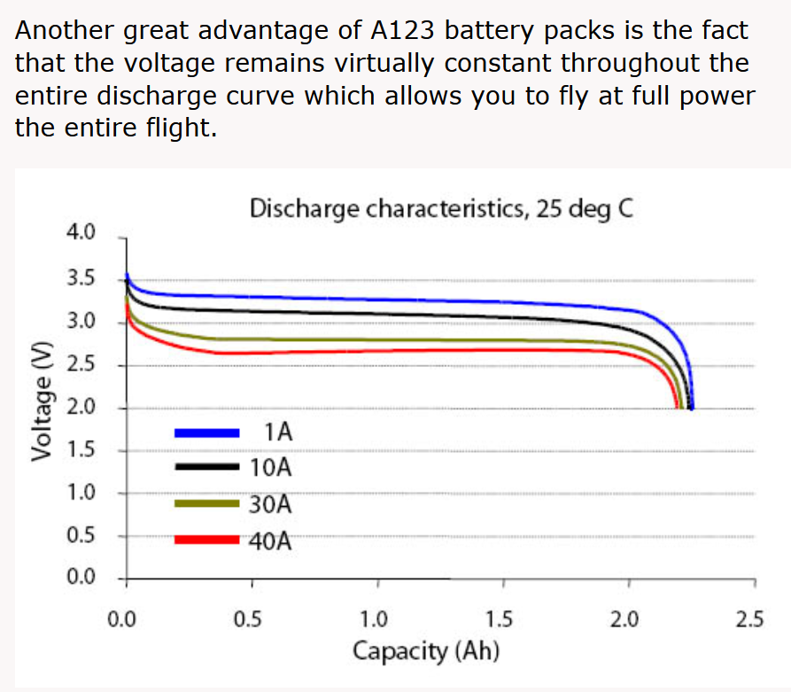

Die eine Zelle kann
A123 ANR26650M1-B, das Original, nun mit 2500mAh !
Der Nachfolger der bekanntesten LiFePo4 Rundzelle ANR26650M1A (2300mAh)
  • Nennkapazität: 2500 mAh​
  • Nennspannung: 3,3 V
  • empfohlene Entladerate (max.): 50A (20C, Burst bis 120A)
  • Entladeschlussspannung: 2,0V
  • Ladestrom (max.): 10A (4C)​
  • Ladespannung (max.): 3,6V
    Gewicht: ca. 76gr.
  • Maße (ØxL) : 26 x 65 mm (Rund)​
  • Becher = Plus !​
  • grüner transparenter Schrumpfschlauch​
  • Wh: 7,59​
  • Wh/kg: 103
  • Wh/ltr.: 220
Also kann ein 4 S 4 P Pack , doch Maximal 200 A oder wenn man Kurzschließt 480 A? nach Datenblatt .
5 AH sind 2 Paralele 4 er Zellenreihen also 2X50 A sind 100A oder was sonst?
Dass das nicht nicht am gleichen Anlasser zu gemessenen 200 A führt ist klar.
Dass eine Lampe mit 16 AH länger Leuchtet, davon war keine Rede.
Heller leuchtet sie mit 8 od 10 A Belastung am 16 AH Block nur marginal, weil die Spannung eines 5 AH Blocks da nur wenig einbricht. Am 16 AH Block noch weniger, klar.
irgendwie verwechselst du immer den möglichen Kaltstartstrom den der Block kann ( Und da ist der Innenwiderstand eben bei 4 paralelen Zellenreihen 4 mal niedriger) und den Startstrom der sich ergibt und der auch rechnerisch mit der Ohmschen Formel stimmt.

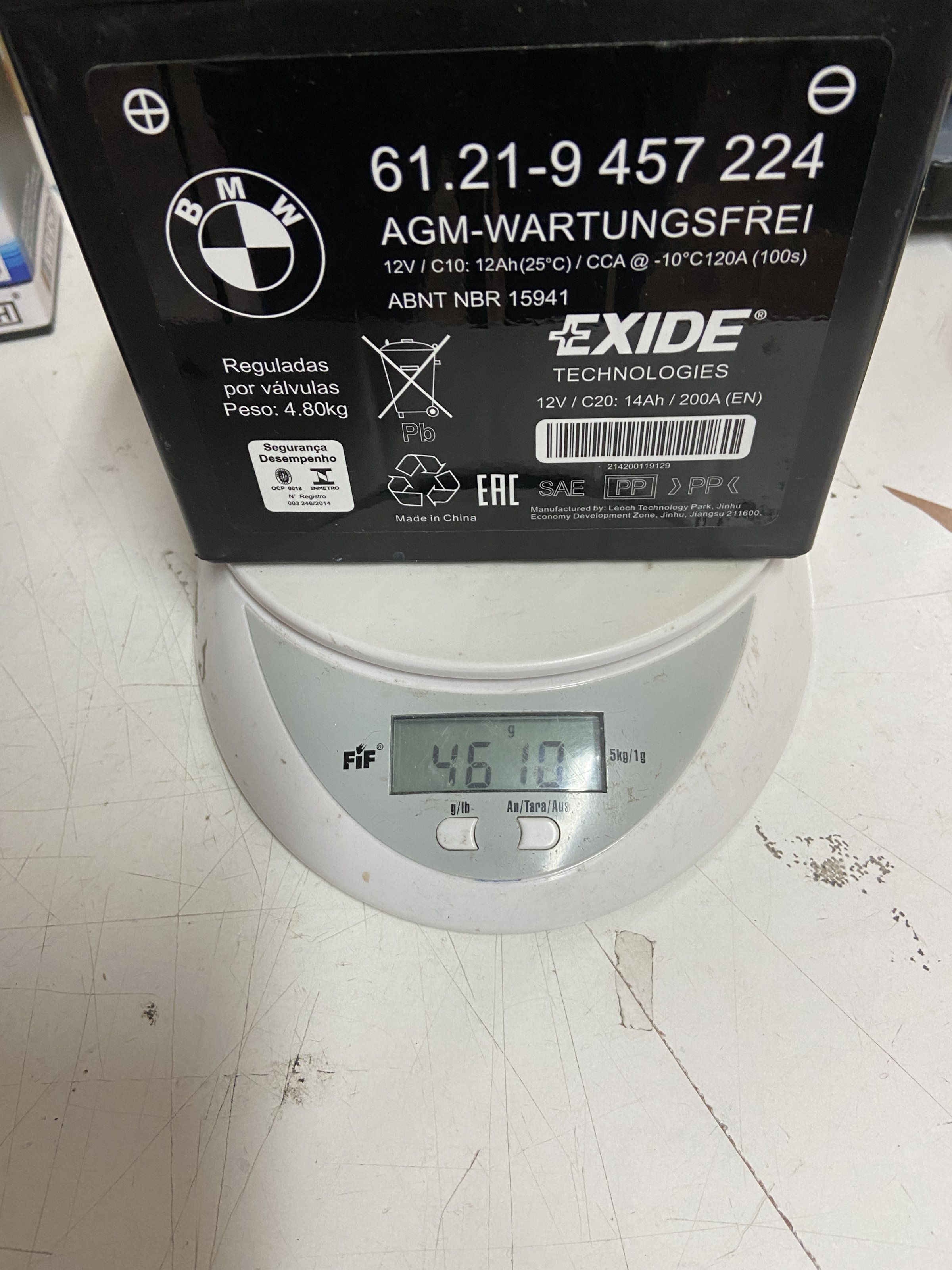

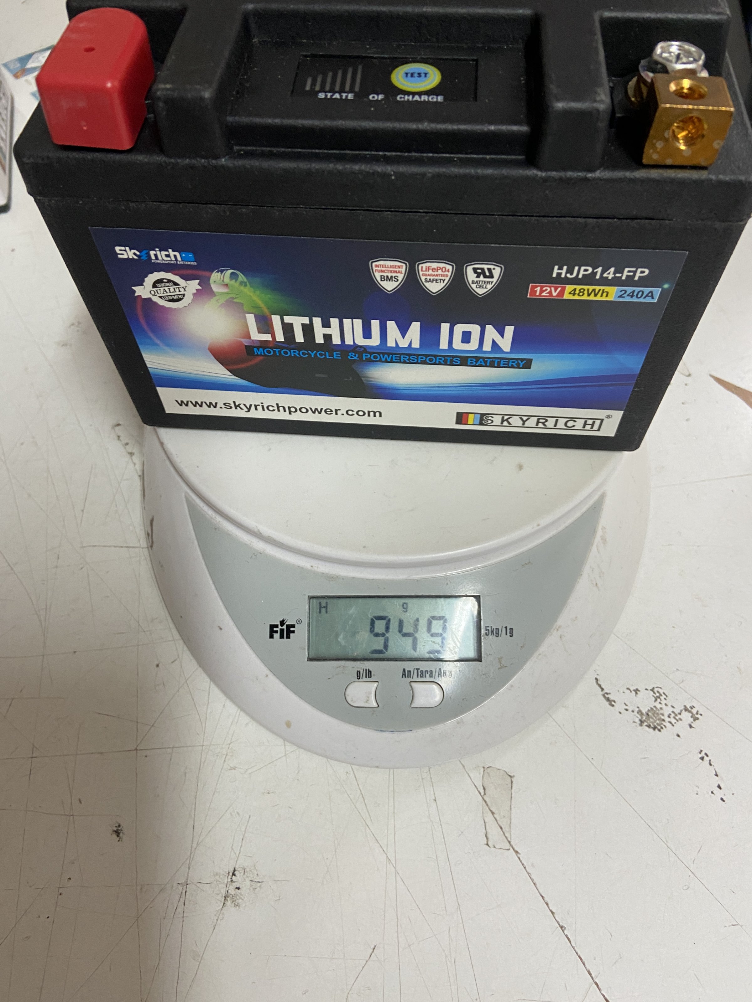

Slayer
Slayer
09.10.2011
438
R 1250 GS Rally
vorher
nachher
T
Tron
10.04.2019
327
Jackson MS, USA
R1250GS
Den "unscheinbaren" Kapazitätsunterschied der beiden Akkus muß man der Fairness halber dazu aber auch würdigen. In jeder denkbaren Hinsicht!
