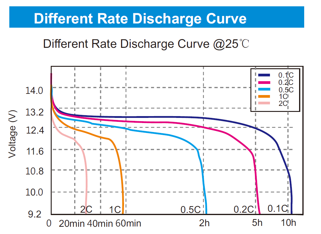

Da LiFePo Batterien bis auf etwa 20% runter immer mind 12V abgeben die dann schlagartig zusammenbricht sinkt, bei Blei/Säure Batterien die Spannung langsam ab bis sie bei etwa 50% Ladung nur noch unter 11V liefern was für vieles zu wenig ist.
Hier ist die Entladekurve aus Händlerdatenblatt von einem 32Ah 12,8V 4-Zellen LiFePo4 mit 4,8kg - LINK
Angenommen über dem Verbraucher fallen 11V statt 12V ab, dann hat dieser Verbraucher (aus den ohmschen Widerständen) nur ~8% weniger Strom aus der Batterie bekommen? Das ist für sehr vieles noch gut genug.
Daher können LiFePo's bei gleichen Amperestunden nahezu das doppelte benutzt werden, und das bei etwa einem Drittel des Gewichts.
Bitte nicht mehr verdoppeln

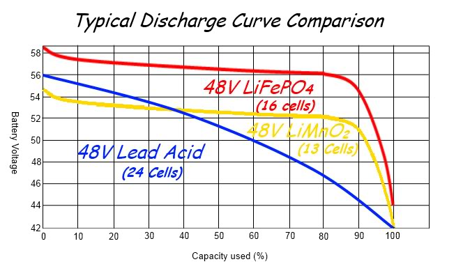

Das von Dir verlinkte Diagram hat nix mit dem Unterschied zwischen Blei-Säure und LiFoPe/4 zu tun. Es ist auch nicht klar was das Diagramm überhaupt aussagt da nur kryptische Kürzel verwendet werden.
Abhanden der gleichen Entladungsrate mit dem zackigen Absturz am Ende gehe ich davon aus das verschieden grosse LiFe/LiFePo/LiFePO4 Batterien verglichen werden.
das richtige Diagram wäre z.B. dieses:
So So, und was wäre dann richtig?
