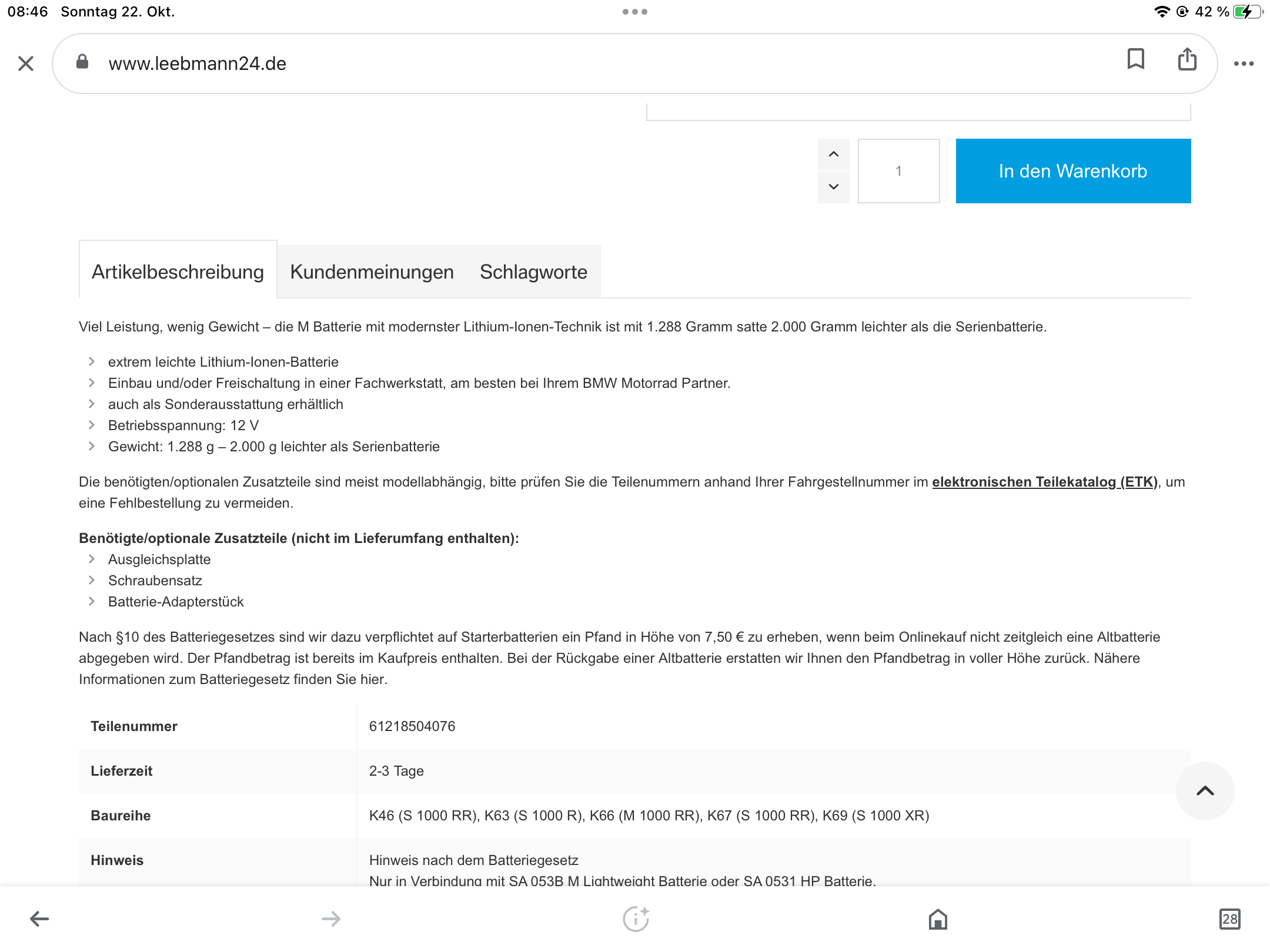

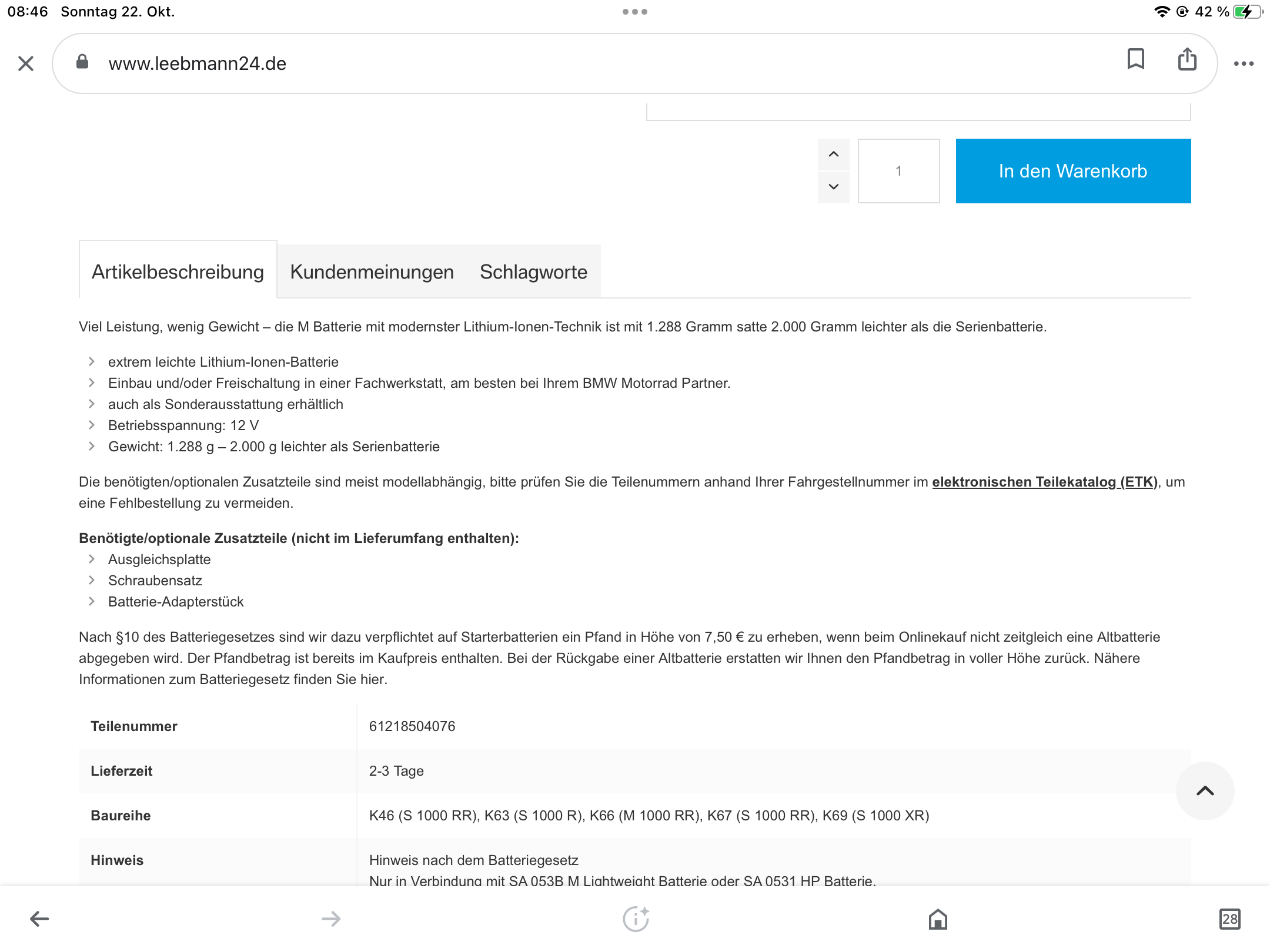

Welche original LiFePO4 wird von BMW für die R 1250 GS (Bj. 06/2022) angeboten?
Hat jemand die Teilenummer?
UPDATE: Ich habe diese Teilenummer bei der Suche gefunden: 61218563912, ist das die org. von BMW?
Sie wird z. B. von Leebmann so beworben:
Lithium-Ionen Batterie 10AH (61218563912)
Leebmann24
https://www.leebmann24.de › lithium-ionen-batterie-1...
BMW 61218563912 von www.leebmann24.de
Original BMW / MINI | Teilenummer 61218563912 ✓ Höchste Qualität ✓ Optimale Sicherheit ✓ Garantiert schneller Versand.
257,83 €
Welche leistungsstärkere qualitativ Hochwertige LiFePO4 werden von Fremdanbietern für die
R 1250 GS angeboten?
Bitte mal um Vorschläge, danke...
