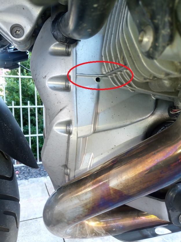

Habe beim Basteln ein Loch gefunden was mit nicht bekannt ist.
Ist das so eine Art Entlüftung oder:confused::confused::confused:
Siehe Foto

Da kommt Kühlerwasser raus und hab ich auch.
Denke es ist Überdruck Ablauf, aber ich weiß es nicht.

Wenn das so ist, wird es sich im lauf der Zeit aufgelöst haben

Dahinter ist mW die Kühlmittelpumpe.
Sollte sie undicht werden, tritt dort Kühlmittel aus und flutet nicht irgendwelche Hohlräume im Motorblock.
