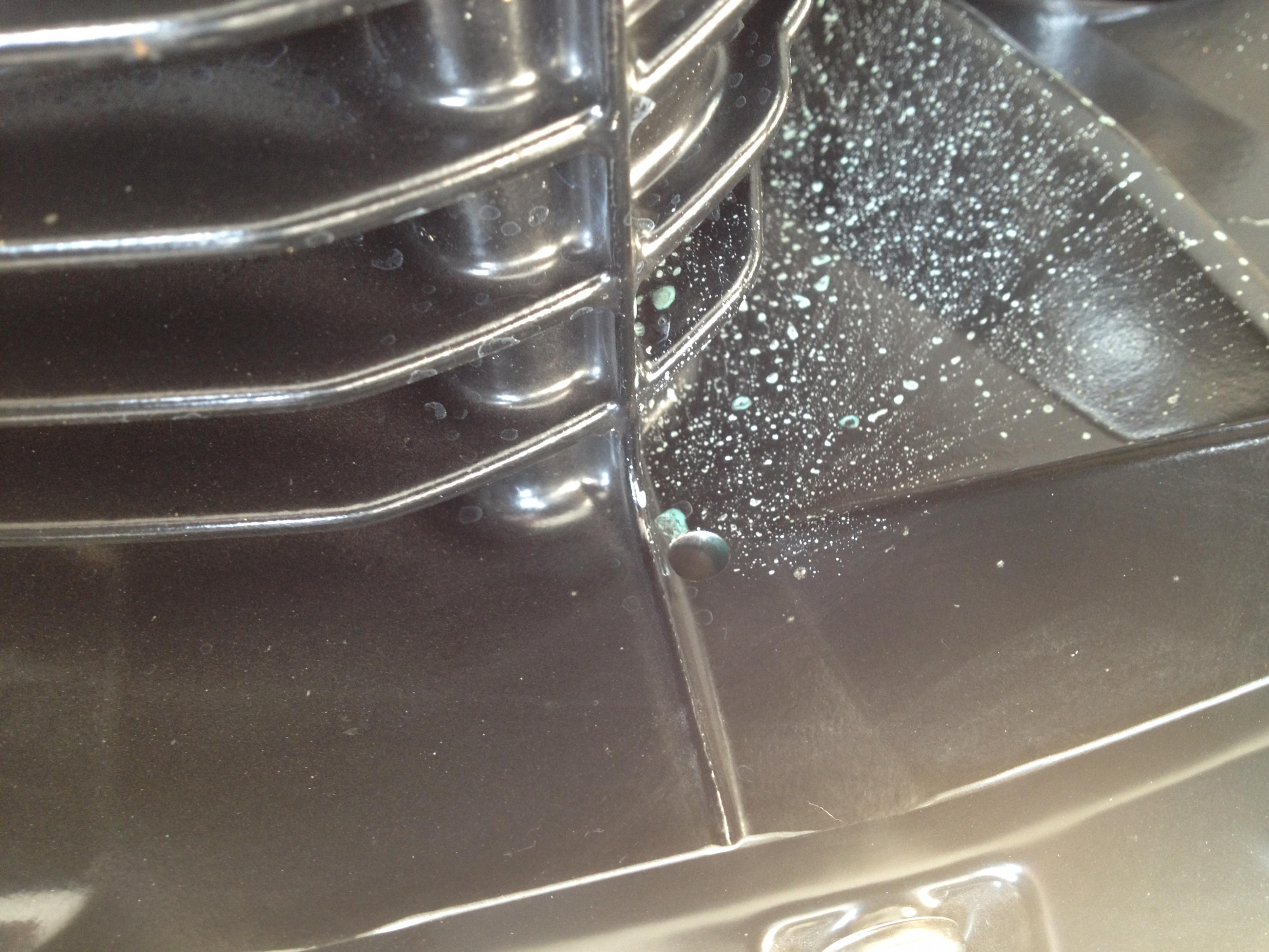

Diskutiere Harmlos, oder Wasserpumpe undicht? im R 1200 GS LC und R 1200 GS Adventure LC Forum im Bereich Motorrad Modelle; Was meint ihr dazu, ist die Wasserpumpe undicht? Der Motor hat jetzt 2800 km gelaufen, bis 1000 km hab ich nichts gesehen.

WaPu undicht.
Tausche lassen, sah bei meiner Genauso aus.
Seit dem Tausch ist alles TROCKEN.

Alles ganz normal. Da BMW als letzter Hersteller erst jetzt auf Wasserkühlung umstellt fehlen denen einfach noch die Erfahrungen und es wird noch ein paar Jahre und zahlreiche Rückrufaktionen brauchen, bist die so wie Honda in den 80ern ne Wasserkühlung hinbekommen, die nicht tropft. Lass den Kopf nicht hängen die schaffen dass irgendwann vielleicht...

Das sah bei meiner 2015er LC bei diesem km-Stand genau so aus. Nach ca. 2.500 Kilometern hat sich die Leckage von selber gegeben und seitdem ist sie absolut trocken.

hat BMW bei Honda abgeschaut -> Transe Wasserpumpe undicht :cool:
... bei der LC gibt es einen Überlauf, dort soll und darf es tröpfeln, abwischen und weiterfahren, wenn man sich nicht sicher ist -> Werkstatt fragen...

Nein! Das hätte für den :) auch richtig Ärger bedeutet!

Meine wurde getauscht, danach ist nichts mehr geronnen. Mittlerweile hat man einen Schaumstoff Stopsel in dem Überlaufloch angebracht. Theoretisch kann/sollte sich das Problem auch von selbst erledigen. Ist aber spannend, dass die immer noch so gravierend lecken. Weiterfahren kann man auf alle Fälle, gelegentlich den Füllstand kontrollieren.

habe an meiner TB Bj. 2016, EZ 09/2015, KM-Stand 5800 exakt das gleiche Bild.
Ich wisch's zur Zeit weg und fertig.

solange es nicht schlimmer wird ist das harmlos. Wisch und weg.

Ach ja ist eingentlich WaPu
Meine hat bei 1000 Km etwas gerotzt, dann nochmal bei 2500 und danach nie wieder.

der mechaniker von meinem dealer hat mir erklärt, daß der simmerring von der wasserpumpe "schwitzt". mal mehr, mal weniger.
es ist unglücklich gelöst mit dem loch im zylinder. bei der 800er gs ist es das gleiche phänomen, aber da wurde ein schlauch nach unten hinter den ständer gelegt, wie der tanküberlauf und keiner hat sich darüber bis jetzt beschwert.
nach dem moto: aus den augen aus dem sinn.
wenn der simmerring natürlich nicht mehr "schwitzt" sondern tropft, dann ist es natürlich nimmer normal.
