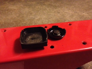

Nachdem mich mein Heber
wegen Permaundichtigkeit auf Kulanz verlassen hat,
und ich auch aus Platzmangel nicht nochmal so was großes haben wollte,
hab ich nun den Standardwagenheber
etwas modifiziert

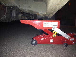

und kann mittels Adapter das Auto

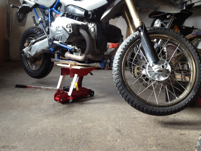

und mit Beilage einer Sperrholzplatte
auch das Mopett hochheben.

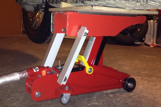

Ja, nicht zu sehen ist antirutsch auf der Platte und unter der Platte ( das durch ein aluprofil auch formschlüssig ist ) vorhanden.
Durch ausbalancierteres aufsetzen (mit Markierung) hebts beide Seiten ganz hoch.
Seitlich bombenfest und auch mittels Gurt natürlich vor Beginn der Arbeiten zum Heber hin abzuspannen,
und mit Absenksicherung ( kleines winkelprofil ) zu versehen.
Nach vorn und hinten ( beim Radausbau ) kippts schon eher, da wird ein Gurt zur Decke Halt geben.
Evtl mach ich doch noch kleine Ausleger ( mit Schraubfüßen ? ) hin, dann entfällt auch das.
Ist eben so gut, wie der
https://www.powerplustools.de/hebeb...adheber.html?gclid=COHX0cvo7sgCFYLnwgodrikNmQ
Für die Country hab ich einen Adapter zum zwischenlegen, ebenfalls formschlüssig nach OBEN und unten.
Alle Materialien sind rumgelegen. Die Platte oben stammt von einem Seilhebezug.
Nachtrag:
Ich muß schon fest wackeln (nicht verzurrt), daß sie nach vorn oder hinten kippt.
Ein Radwechsel wär noch weniger ein Problem, wenn das andere Rad gerade so den Boden berührt (evtl. nen Klotz drunter) .
Gr, Cowy
