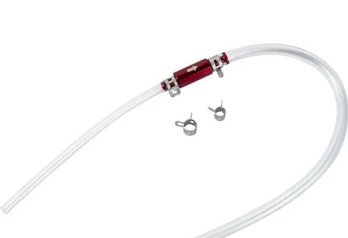

Man schafft das auch ohne "immer wieder zudrehen".
Dazu einfach nicht so weit aufdrehen, also nur ganz wenig, dadruch geht zwar das pumpen schwerer und langsamer, aber auch die Rückströmung hat die gleichen Probs und findet so quasi nicht statt.

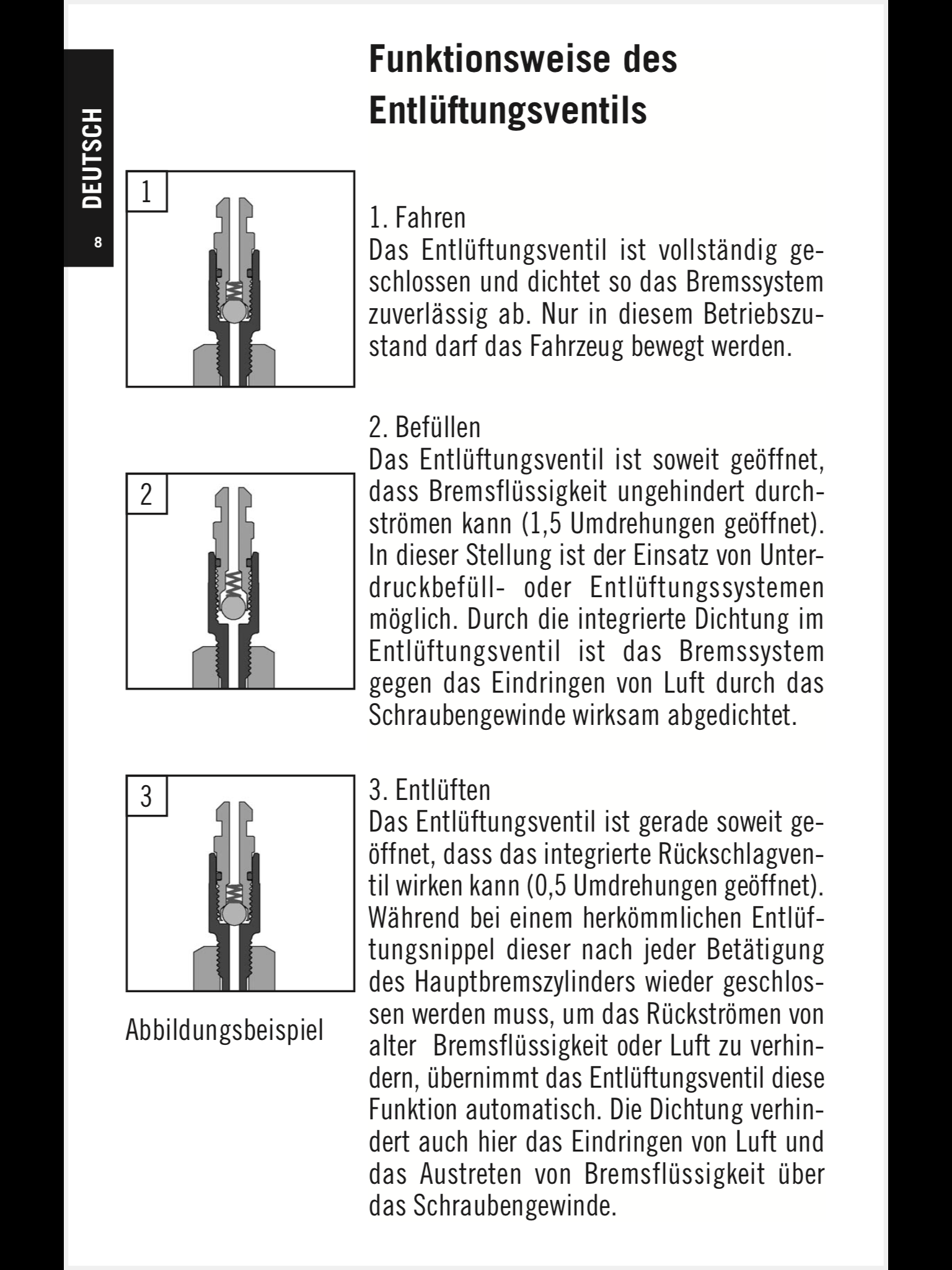

Die Funktionsweise wird in der von mir verlinkten Stahlbus Bedienungsanleitung auf Seite 8 exakt erklärt, warst wohl zu faul zum lesen :)

Das es bei Conrad mal etwas preiswerter geben soll... ist immer noch der 1. April?
Dieses ganze Gefrickel kann man sich mit Stahlbus sparen. Beides nützt aber in der Tat nur, wenn man den ABS-Modulator mit Entlüften kann (also GS-911 o.ä.).

Ist halt ein Modellbauteil, hatte ich früher bei Kettenölern eingebaut als Schwerkraftbremse.
Macht aber genau das, was auch das Polo- oder Stahlbusteil macht und kann....

Mit Versandkosten teurer. Bei Polo mache ich Klick&Collekt oder nutze versankostenfreie Angebotstage.

Ohne Stahlbus läuft es so, Entlüftung öffnen, Bremspedal nach unten drücken und gedrückt halten, Entlüftungsschraube wieder schließen und danach Bremspedal loslassen. Also mit der linken Hand und Schraubenschlüssel und mit der rechten Hand das Pedal betätigen.
Mit der Stahlbusschraube ist das arbeiten einfacher. Du öffnest nur einmal das Entlüftungsventil und kannst so oft pumpen wie du willst. Ist die Luft raus schließt du wieder die Entlüftungsschraube, fertig! Also das ständige öffnen und schließen der Entlüftungsschraube während dem Vorgang entfällt.
