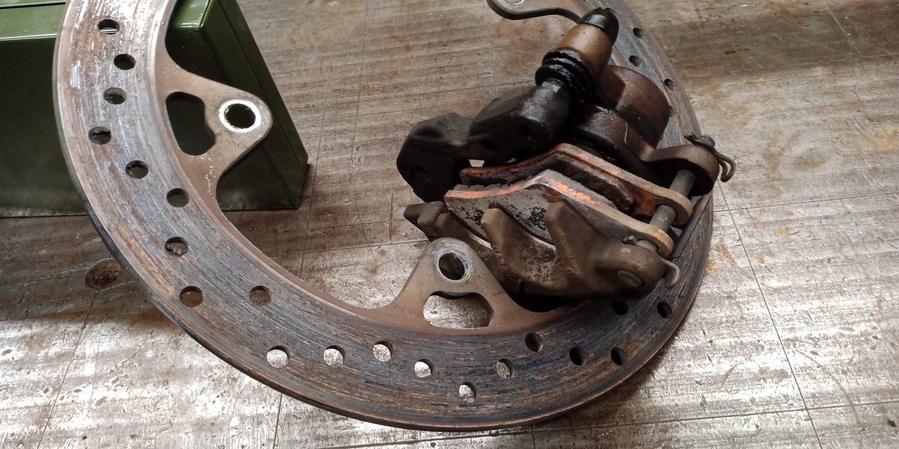

Ich fahr ja ne 2004er, da funktioniert die Bremse, also manchmal, wenn der Bremskraftmodulator grad nicht...😉
War aber mit nem Freund der ne LC fährt in den Seealpen, hab mir überlegt die Rückspiegel abzukleben um das Elend in den Kehren nicht mehr sehen zu müssen.
Hab dann aber doch gefragt warum er nicht einfach die hintere Bremse etwas anlegt statt so elend durch die Kehren zu eiern.
"Das geht nicht" war die Antwort, ich wollte es nicht glauben. Bin das Technikwunder dann gefahren, es ging wirklich nicht.
Hab dann an der Tanke den Gabelkopf runter gedreht und wieder gekontert, dann war auch in den Kehren wieder alles cremig im Rückspiegel😎
Wieder daheim haben wir ein paar Kleinigkeiten an der LC gerichtet und auch die Bremse entlüftet. Dann kam ein Anruf und er musste dringend weg, noch bevor ich eine Probefahrt machen konnte.
Ne halbe Stunde später kommt ein Anruf: "Ich stehe an der Tanke, die hintere Bremse brennt, kann ich die mit Wasser löschen?"
Mein Fehler, hätte nach dem entlüften wohl den Gabelkopf am Bremshebel wieder zurück drehen müssen.
So hat die glühende Scheibe die Kolben durch die Beläge so aufgeheizt dass die Dichtungen durch gingen und die auslaufende Bremsflüssigkeit schön brannte.
Hab alles neu gemacht und auch die Mechanik wieder auf die Werkseinstellung eingestellt, die Bremse hat ne Weile funktioniert und dann, wie gewohnt, halt nicht mehr.
Natürlich ist der Typ an der Hotline nicht für den Murks verantwortlich zu machen, völlig inakzeptabler Murks ist das trotzdem, auch wenn man es angesichts der Preise noch als Edelmurks hochloben könnte.
Ich für meinen Teil lasse in Zukunft jedenfalls meine Finger von allem nach Baujahr 2007...

Hättest Ihm besser die das Geländekläppchen am Hebel runtergemacht, da ist der Leerweg nicht mehr ganz so weit unten...
Super Idee, wer ist schon so blöd ohne einen Fußbremshebel mit "Geländekläppchen" im Gepäck los zu fahren? So viel Platz sollte in dem Anhänger in dem auch alles zum unterwegs entlüften verstaut ist noch sein?
Am montierten Hebel gab es so was jedenfalls nicht.
Natürlich hatte ich die Bremse nach dem entlüften auf dem Hauptständer getestet, also ob durch Pumpen der Hebelweg kürzer wird, da hat sie auch wieder auf gemacht.
Dass sie später (nach ca. 30 km) plötzlich zu gemacht hat muss mit der Integralgeschichte zusammen hängen, anders konnte ich mir das jedenfalls nicht erklären.
Nach deinen vollkommen unprofessionellen Eingriffen von "inakzeptablem Murks" seitens BMW zu schreiben, zeugt schon fast von Realitätsverweigerung!
:eekek: Leute wie du bestärken mich in meiner Ablehnung von Gebrauchten ohne ausgefülltem Serviceheft, die von "Edelschraubern doch zuverlässig und viel besser selbst gewartet werden". :eekek:
Greif´ in Zukunft nur mehr das Werkzeug an, wenn du dein eigenes Mopped "reparierst"!

wenn die Hinterradbremse zu macht ist eventuell das Schnüffelspiel am Fussbremshebel nicht richtig eingestellt.
Das war wohl der Fall, mit der Luft drin hat das aber die 2500 km in den Seealpen perfekt funktioniert.
Nach dem Entlüften ca. 25 km, dann hat sie zu gemacht. Hätte er gleich angehalten wäre nichts passiert.
Die 5 km bis zur Tanke hatten dann aber gravierende Folgen.
Für die belehrenden Oberschlaumeier:
Ich hatte schon zugegeben dass das mein Fehler war, nur moniert dass mir der nicht unterlaufen wäre wenn die Bremse serienmäßig funktionieren würde. Dann hätte es ja keinen Anlass gegeben das Problem während der Tour durch verstellen des Gabelkopfes zu beheben.
Hab alle betroffenen Komponenten auch sofort erneuert und und die Bremse funktioniert jetzt auch wieder so perfekt nicht wie serienmäßig...
Und natürlich bin ich ein Idiot ohne Ahnung, nur so konnte ich mit der R100R ohne Werkstattbesuche 242.000 km zurück legen und mit der K25 bisher 150.000...
