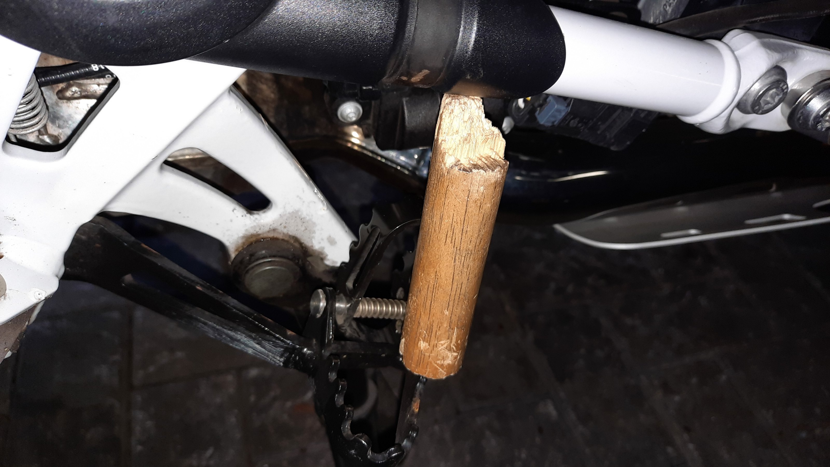

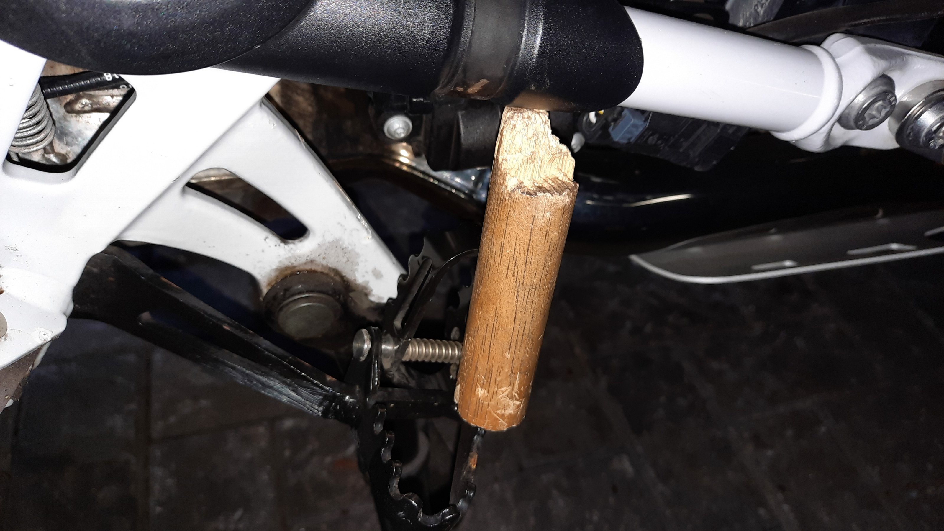

Mein Besenstiel bereitet praktisch keinen Aufwand und ich muss keinen Stahlbus und keine BF kaufen.

Was kann der Besenstiel, bzw. WIE kann er das, was er kann??

Das werden wir nie erfahren. Aber meine 12er Lc steht auch gerade mit Gewicht am Hebel in der Garage

Gut das ich mein Stöckchen nicht weggeworfen habe. :D
