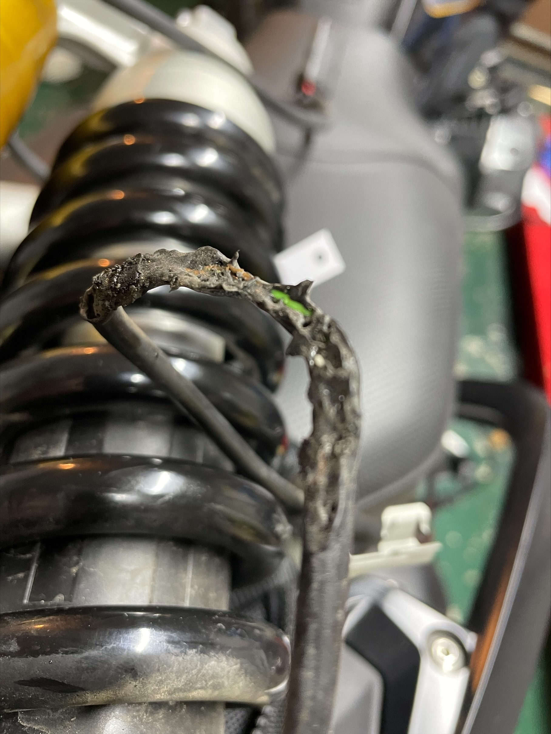

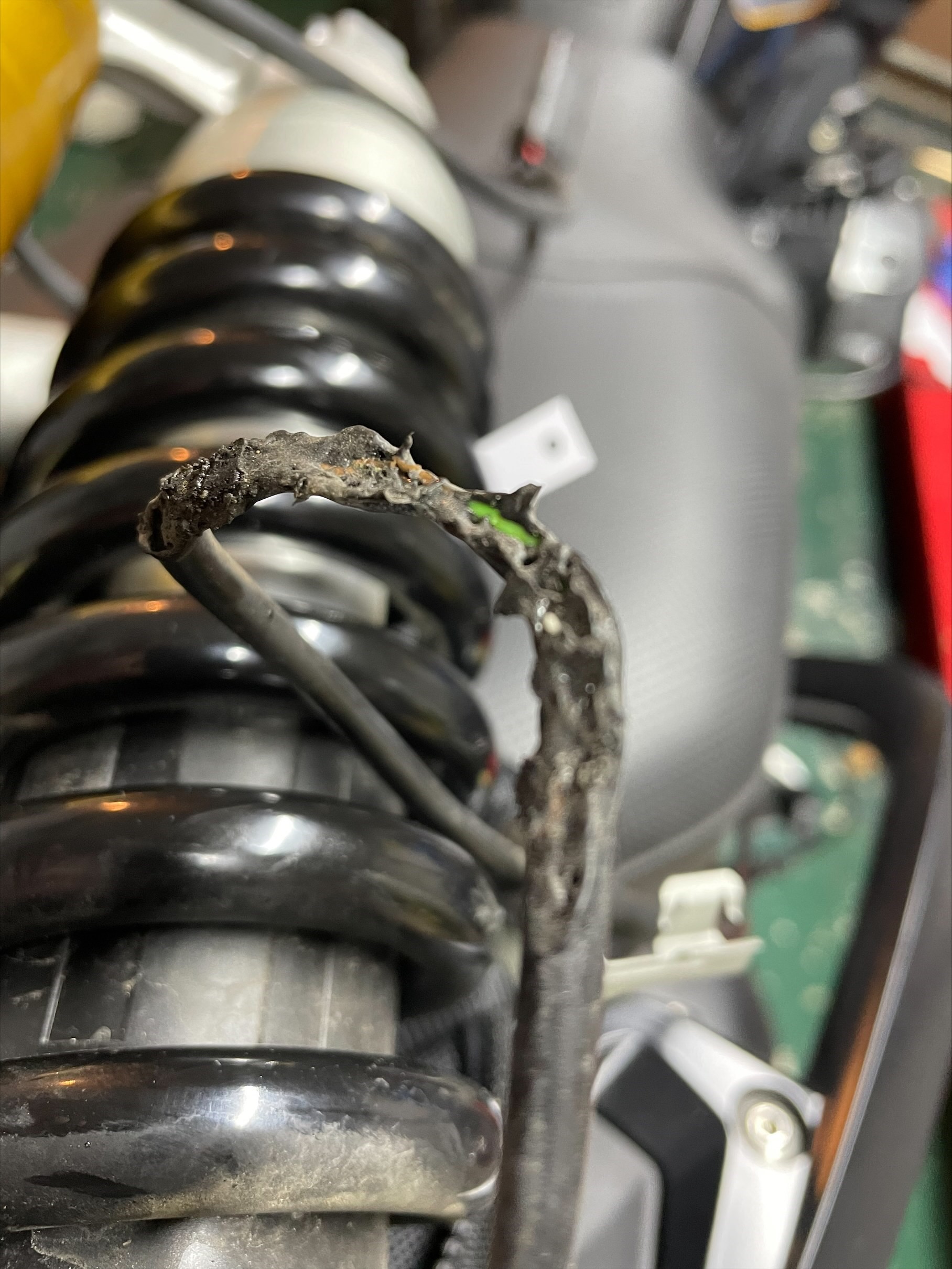

Meiner hat mir erzählt dass das hintere Federbein irreparabel defekt ist weil ein Kabel angeschmort war. Diesen Defekt haben die nicht mal in 2 bezahlten Stunden Fehlersuche herausgefunden und unter der Sitzbank alle Stecker erneuert....
VG Peter
