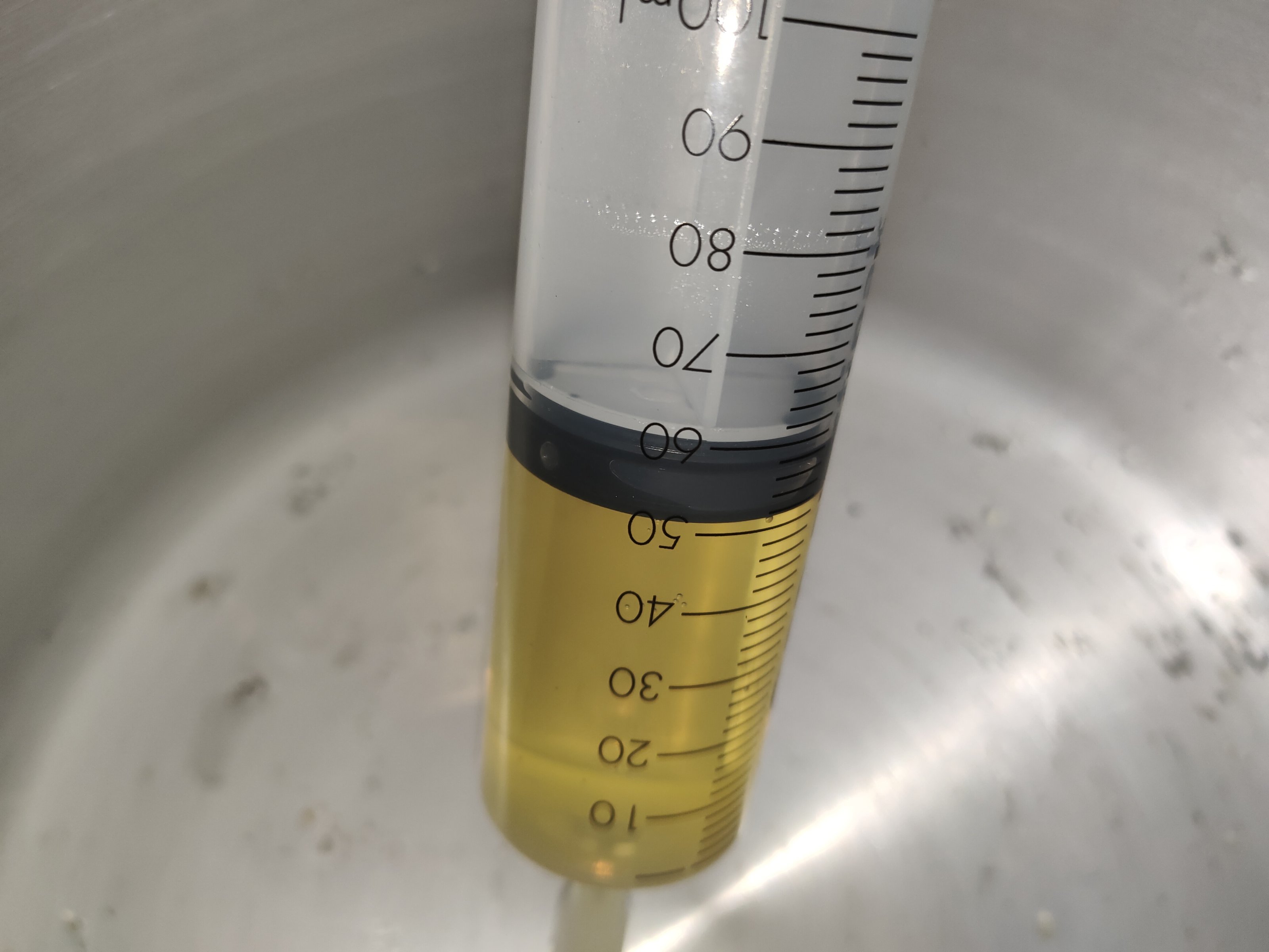

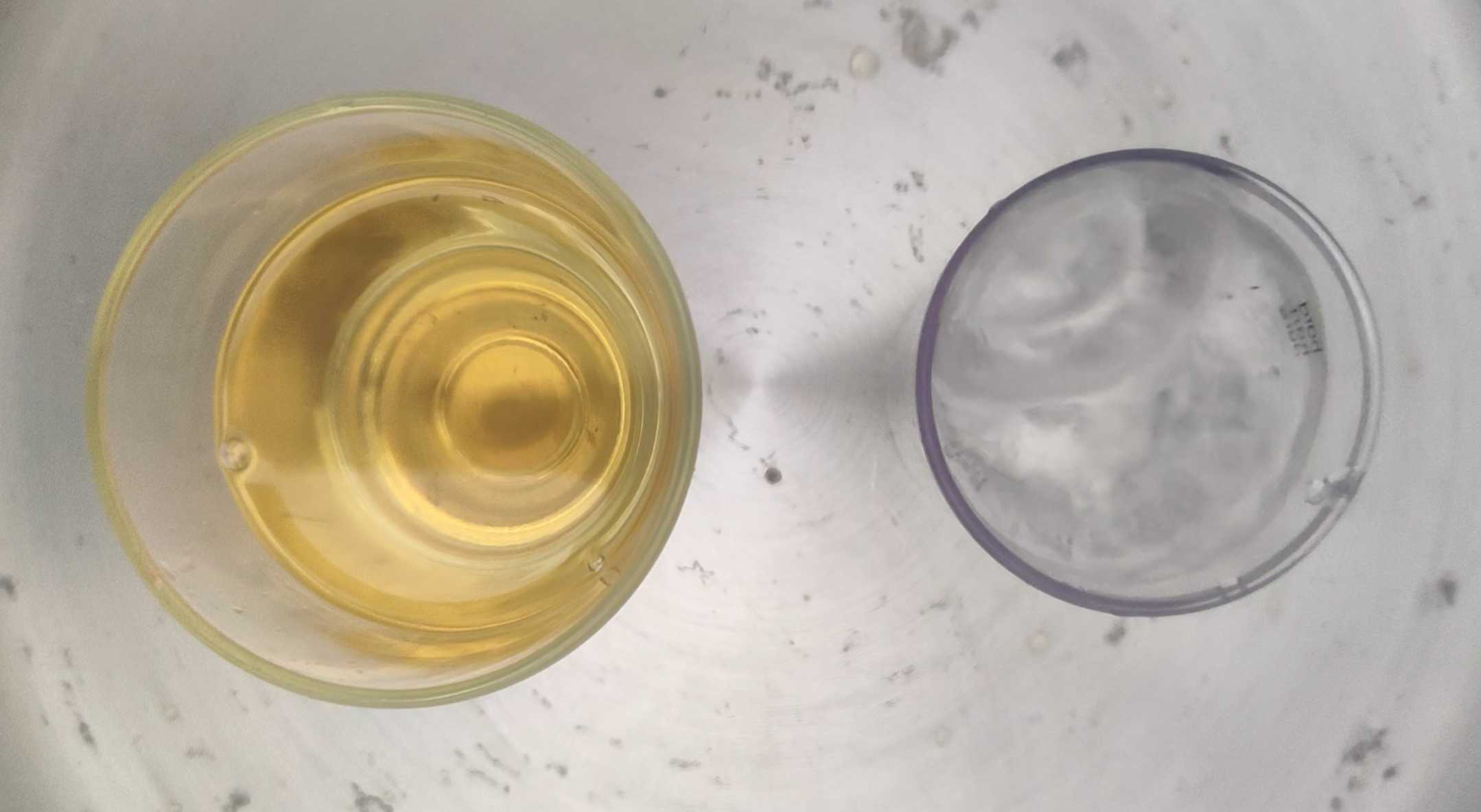

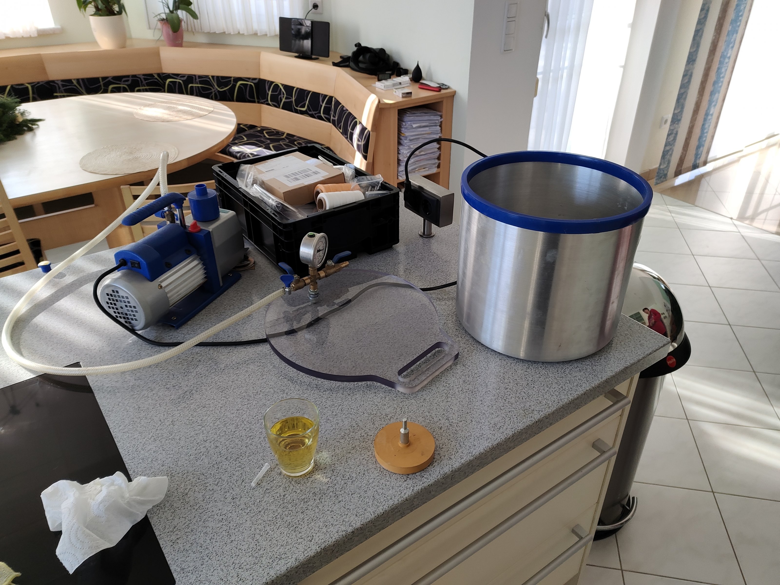

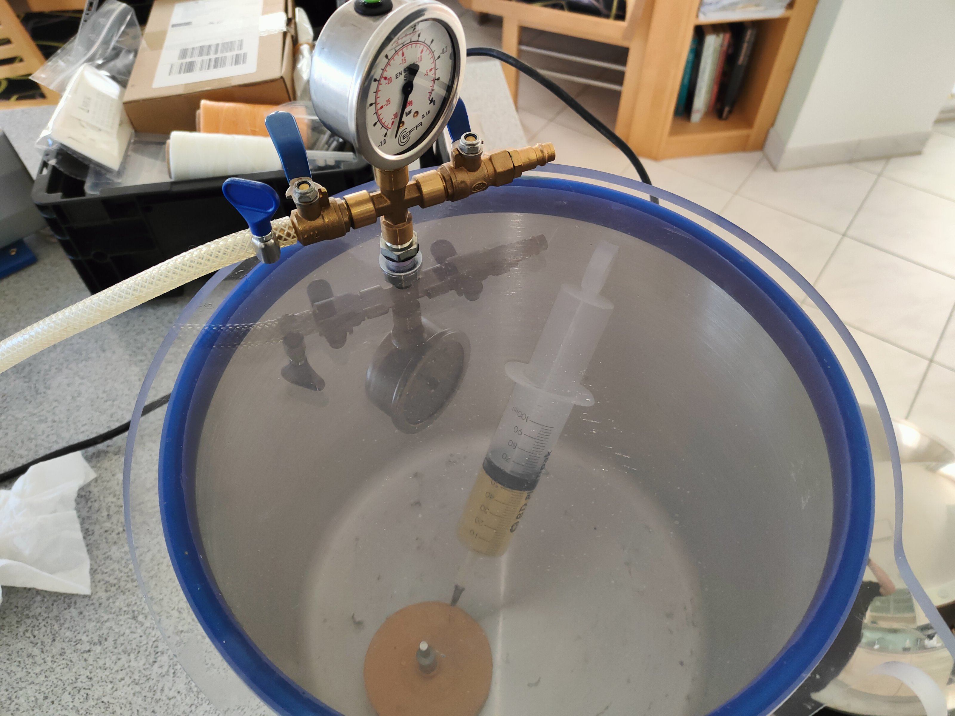

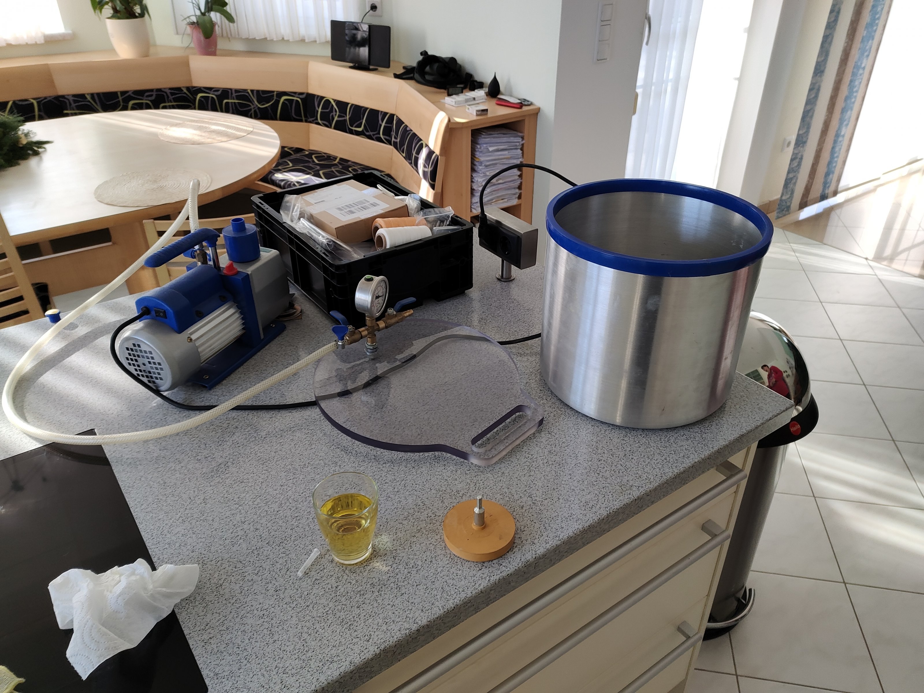

Da wir ja ein praktisches Forum haben, habe ich den Kolben vor der Pumpe mit Bremsflüssigkeit nachgestellt. Das entspricht der Situation der Integralbremsung, bei der dieser Unterdruck über mehrer Sekunden aufrecht erhalten wird.
Versuchsaufbau mit Unterdruckkammer

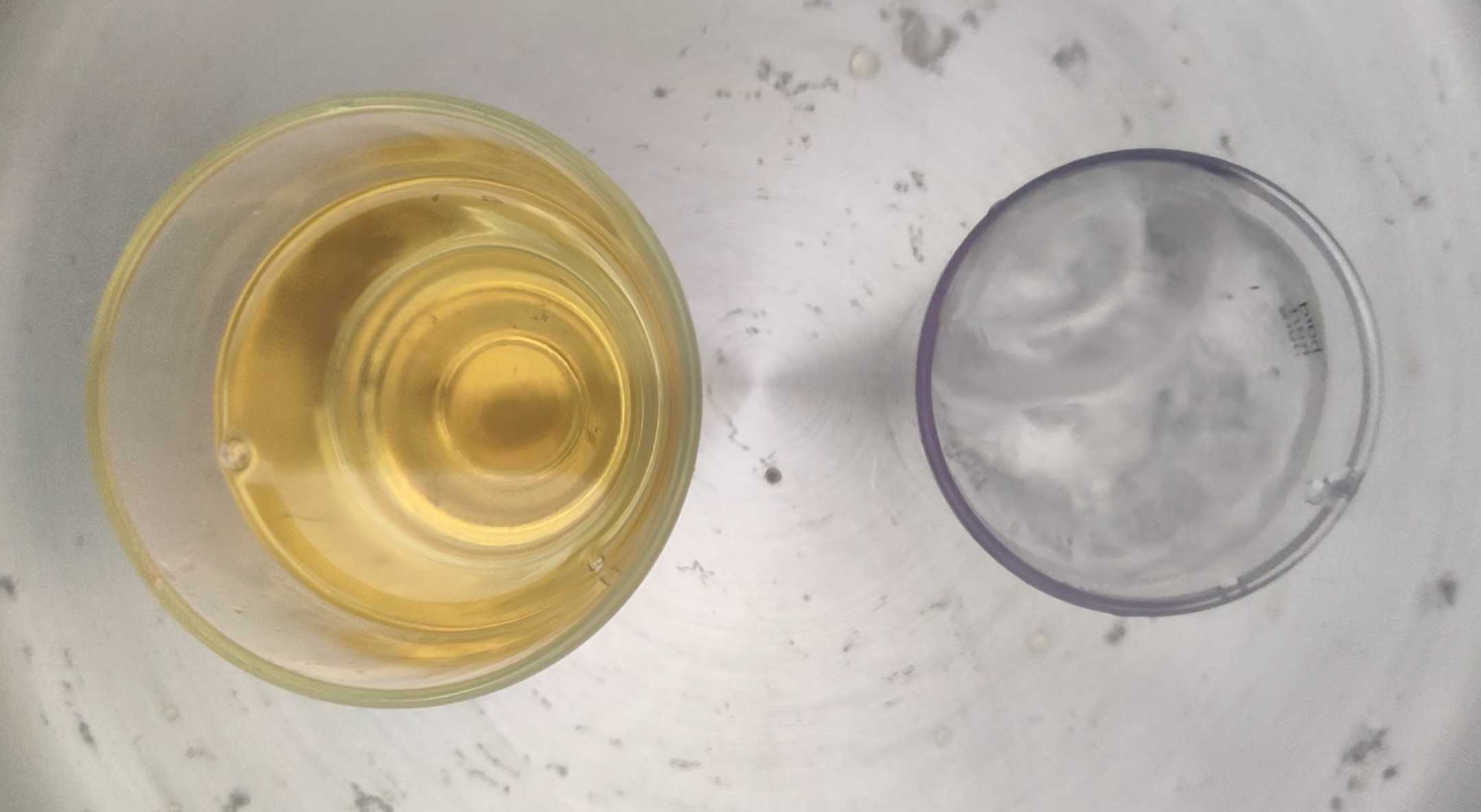

Entgasen von Wasser und Bremsflüssigkeit bei einem Druck <2000Pa.
Aus der Bremsflüssigkeit wurden kaum Gase gelöst, Wasser siedet sehr stark:
https://drive.google.com/file/d/1C-o-q0N9sl8u_JNSb1ma-OjJtf91nYok/view?usp=drive_link

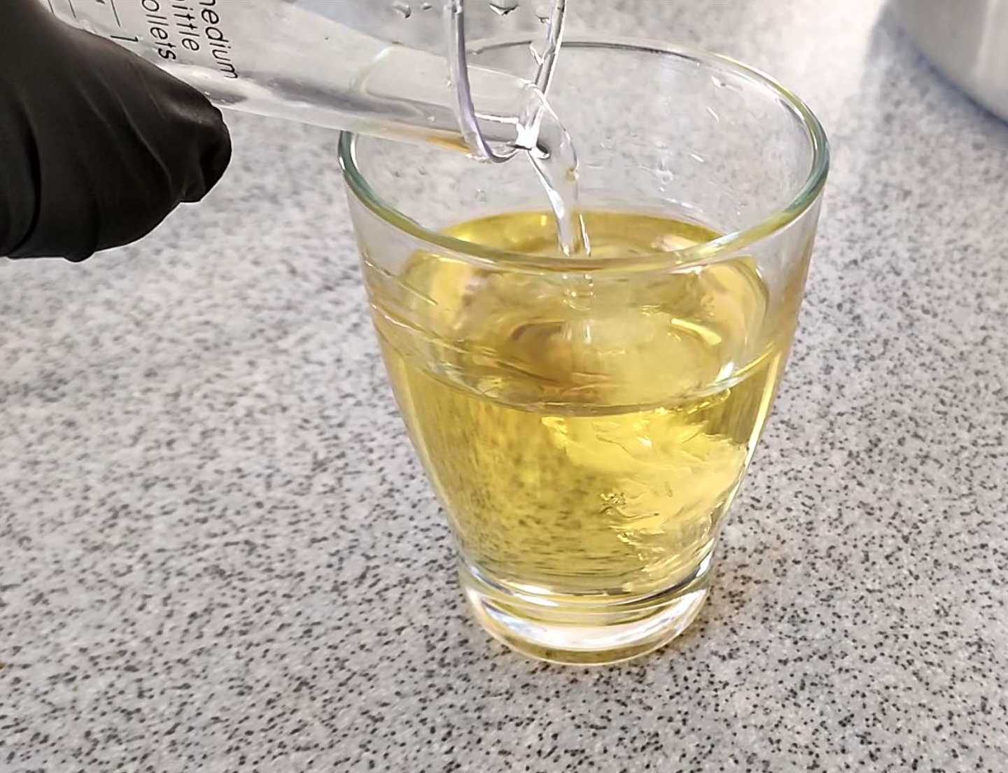

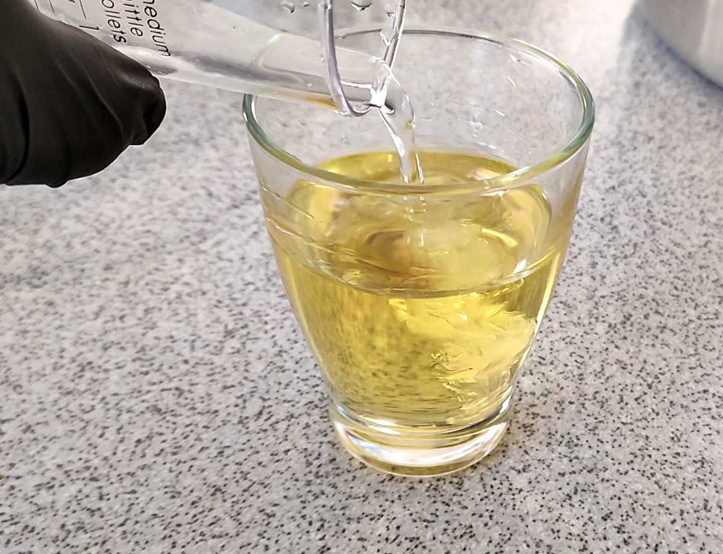

Mischen von "unterdruckbehandeltem Wasser" mit "unterdruckbehandelter Bremsflüssigkeit" mit ca. 1:20 (>5% Wasseranteil).
https://drive.google.com/file/d/1s2QswAioE7NWwMDpld3uS4LfObKnh9IZ/view?usp=drive_link
MIschung wieder ins Vakuum für 5 Minuten zum Entgasen.

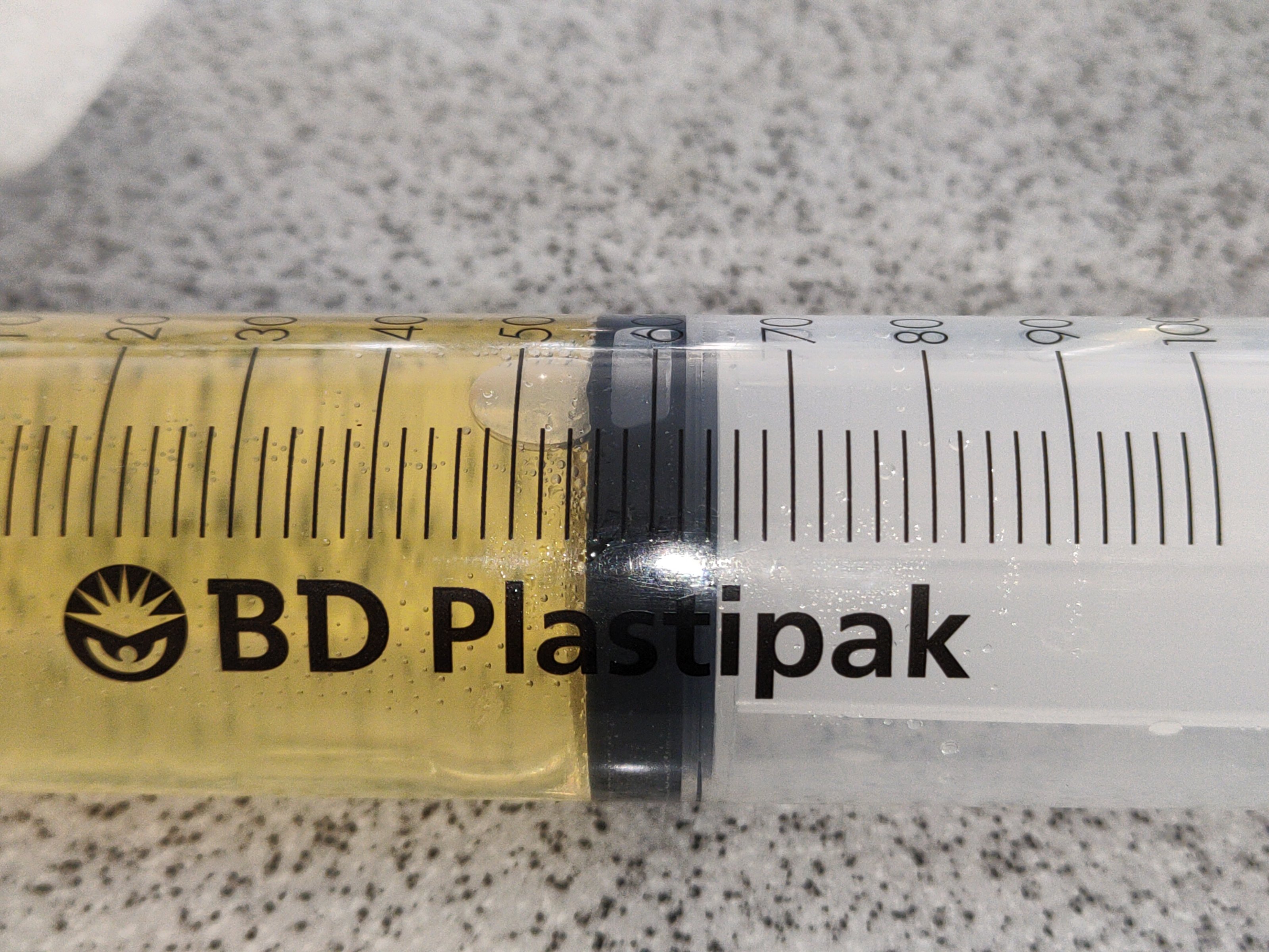

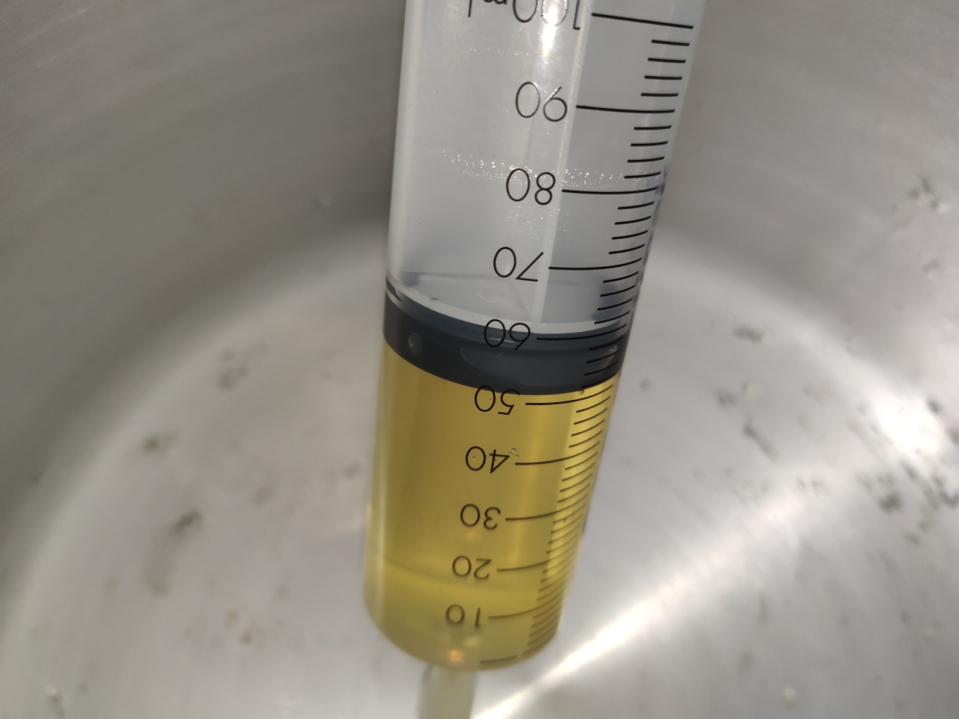

Dann das Gemisch in die Spritze aufgezogen und blasenfrei verschlossen.

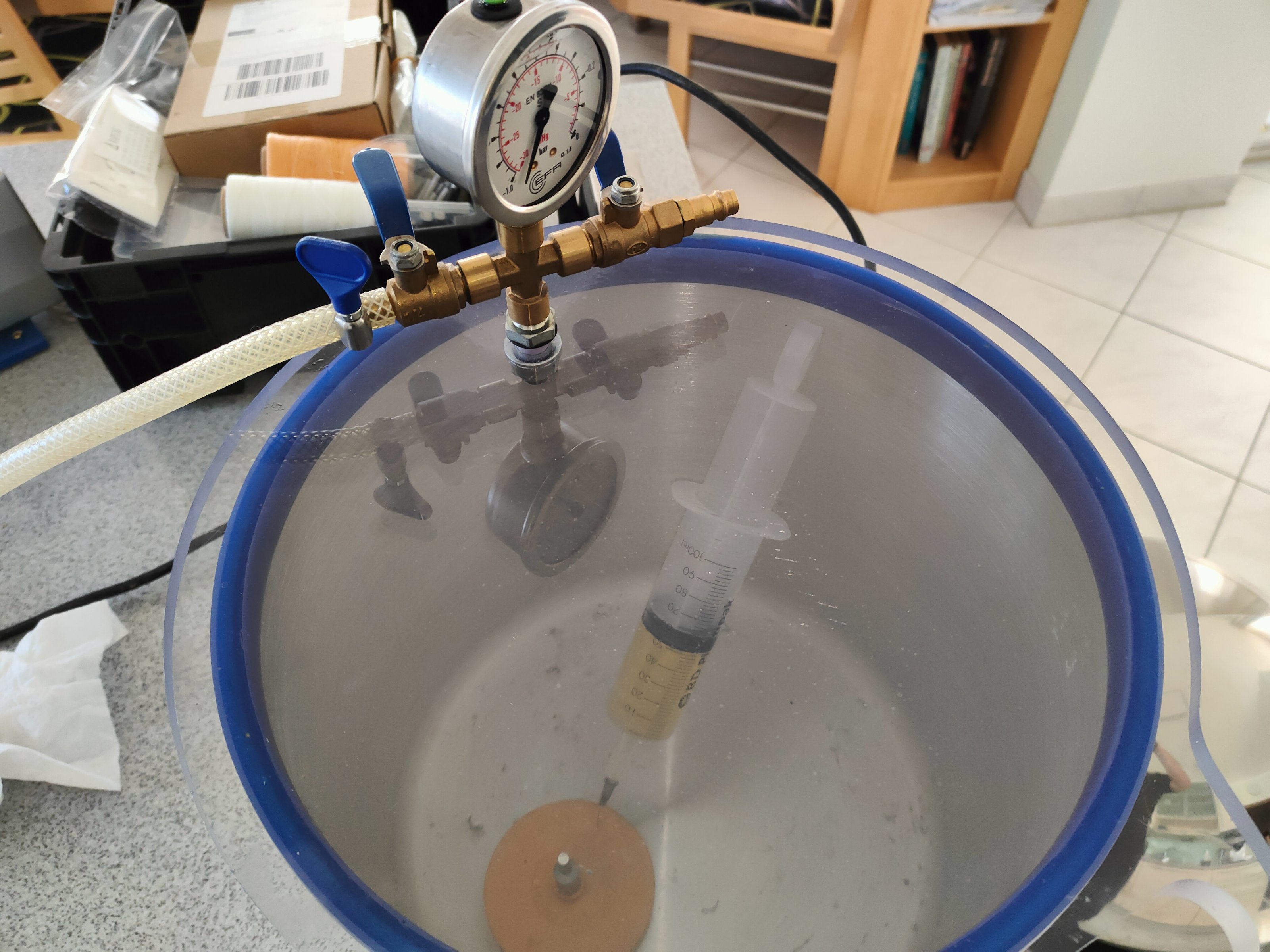

Dann die Spritze wieder ins Vakuum, wobei sich aber keine Blasen mehr bildeten (Foto ist ein Beispielfoto):

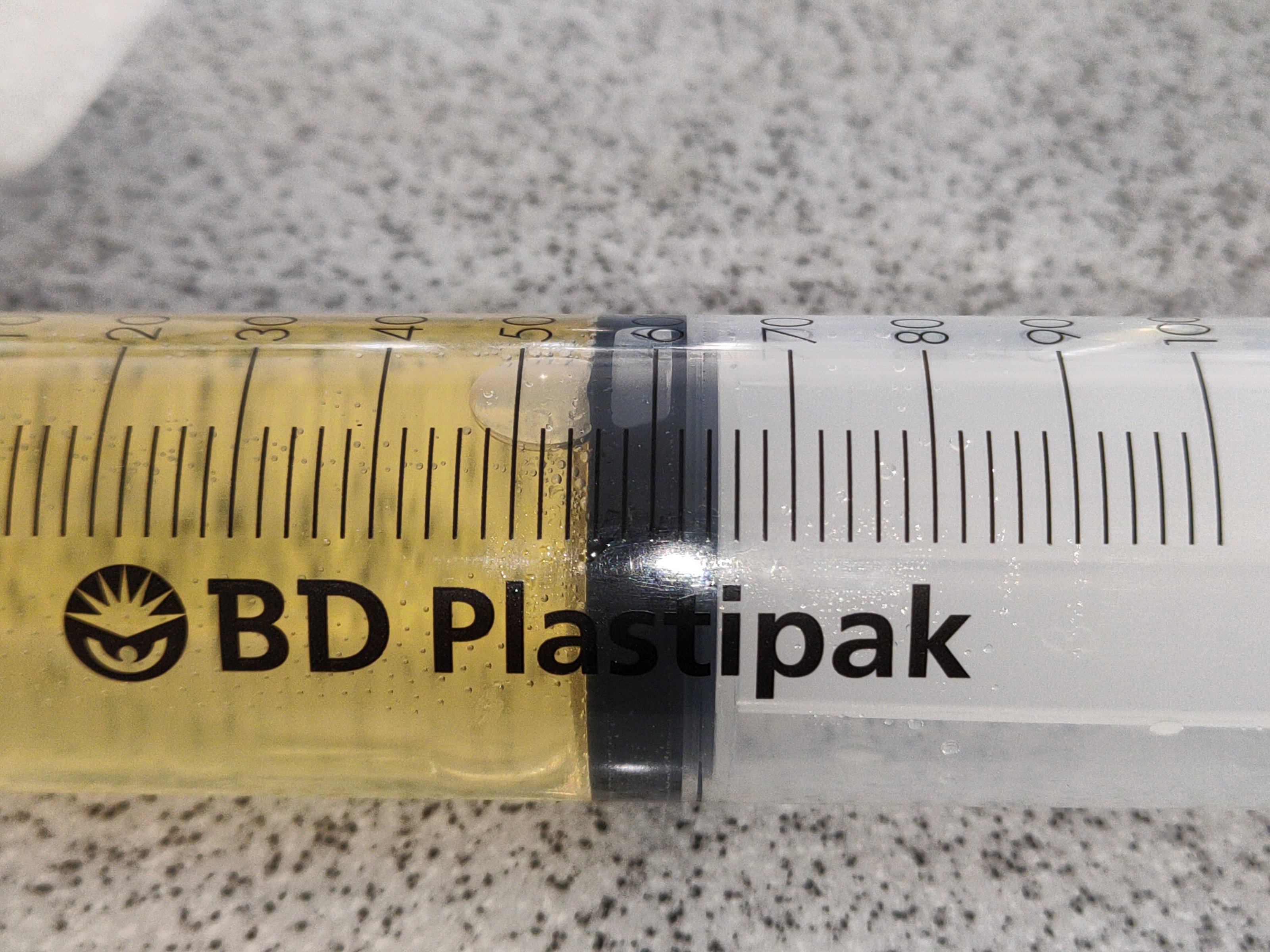

Mit dieser Flüssigkeit eine Integralbremsung durch Aufziehen des Kolbens simuliert.
https://drive.google.com/file/d/18z2dYu4gBuBs8usgbWPuCBcy8-F_etXJ/view?usp=drive_link
Es bildet sich die Luftblase, die nicht mehr von alleine weggeht.
Fazit:
Reale Bremsflüssigkeit bildet durch Unterdruck Kavitationsblasen aus. Da diese über viele Sekunden während einer Integralbremsung stehen bleiben, sammeln sie sich oben. Das Gas geht nicht mehr unmittelbar in die Flüssigkeit zurück, wenn der Normaldruck wieder hergestellt wird.
Auch bei kurzfristigem Druckaufbau wird das Gas nicht schnell genug resorbiert.
VID20231203123708.mp4
VID20231203124346.mp4
VID20231203124609.mp4
Fazit:
