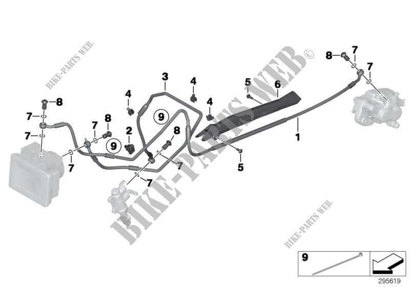

Das Problem ist die Verlegung der einzelnen Bremsleitungen hinten im Moped und in Verbindung mit dünnflüssiger Bremsflüssigkeit wie sie CNX benutzt. Die Bremsleitungen beschreiben einen Bogen oder höchsten Punkt der höher liegt als die Kurve vor dem ABS Aggregat und Hauptbremszylinder bzw. Bremssattel mit Bremskolben (ca bei 3 und oberhalb von 8). Die Luftblasen im System wandern immer an den höchsten Punkt. Keiner kann beim einfachen Entlüften mit dem Bremspedal am Hauptbremszylinder rechts so schnell in Richtung Bremssattel pumpen, dass nicht die Blasen, zumindest teilweise, den langen Schlauch wieder zurückwandern.
Ich habe ca 10-12 Füllungen ATE G200 (dickflüssiger) am Vorratsgefäß des hinteren Hauptbremszylinders entlüftet und nachgefüllt und dann mit der gleichen Anzahl ATE SL6 (entspricht CNX Bremsflüssigkeit) den Originalzustand wieder hergestellt um das Regelverhalten des ABS/ESP nicht zu beinflussen.
Mit dem G200 kamen unerwartet viele zusätzliche Blasen hinten am Bremssattel zum Vorschein. Das dickere G200 Bremsöl hat verhindert das diese wieder zurücklaufen bis zum nächsten Pumpvorgang am Fusshebel/Hauptbremszylinder rechts.
Konstanter Druckpunkt seit 3 Jahren mit originalen Bremsbelägen.
Vielleicht ggf. mal ausprobieren...
Gruss
Juergen
Habe mich schon über die Verlegung der Bremsleitung zum BZ am Hinterrad der 1300er geärgert, weil das auch schöner gegangen wäre, wie an der 1250er z.B.. Sollte das die Erklärung sein?

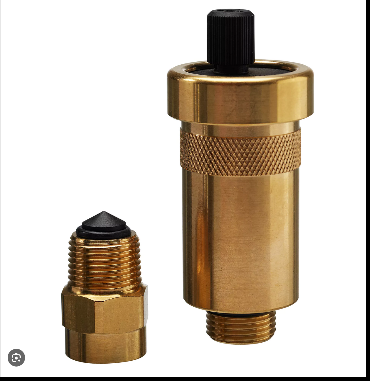

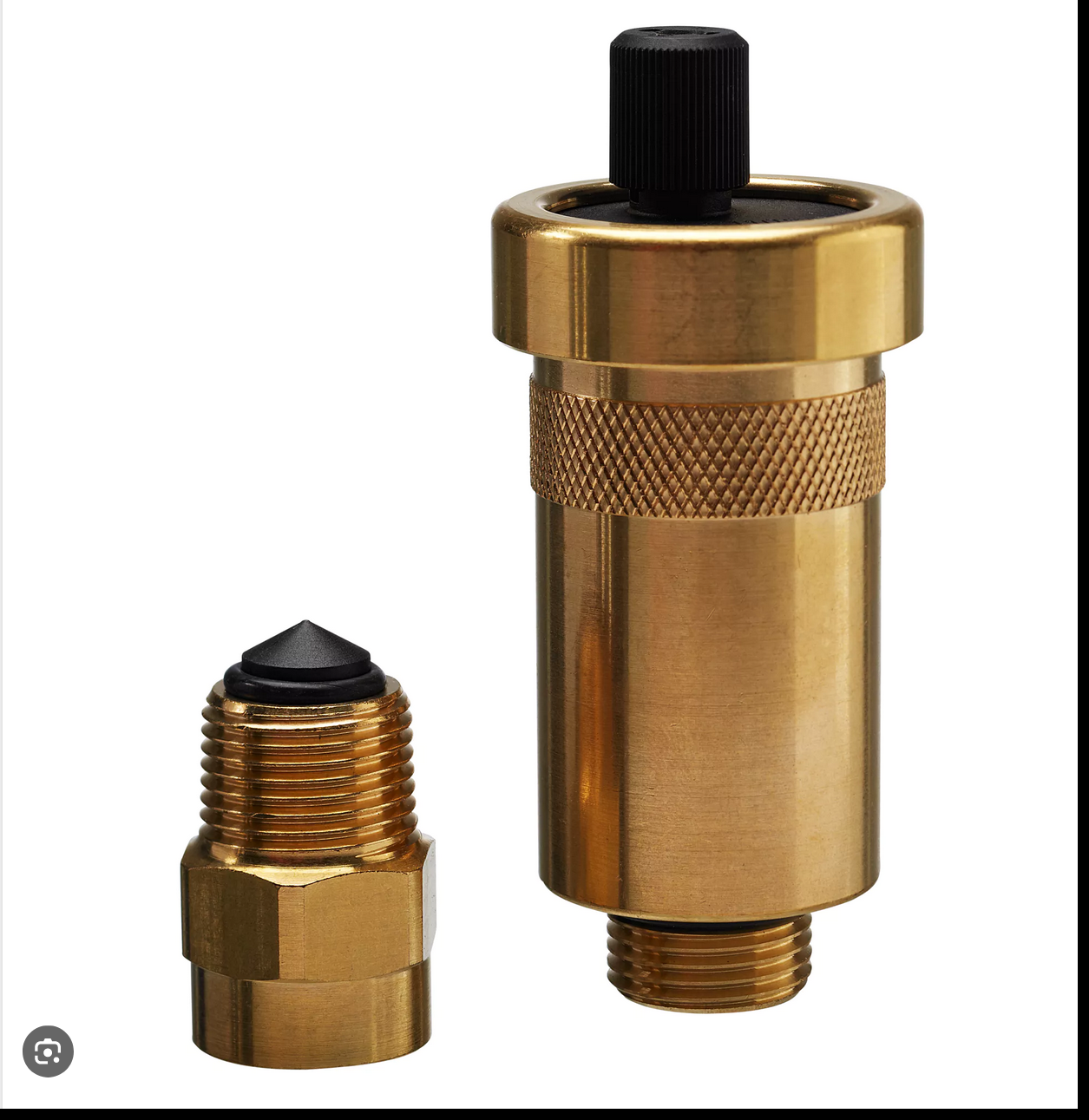

Saugkreis mit Automatikentlüfter nachrüsten
Ja, auch das wurde auch überlegt.
Sowie das Verwirbeln der Blasen und damit die Erhöhung der Resorbtion des Dampfs/Gases ;-)
Automatische, gesteuerte Entlüftung
... und Vieles mehr.
