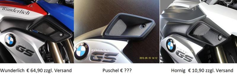

Hier mal verschiedene Varianten nebeneinander, vielleicht kann der eine oder andere sein Ergebnis mal verbaut präsentieren.
Die Wunderlich Variante hat auch was, weil das Gitter mehr Fläche hat, dafür aber den komischen Rahmen. € 65 Flocken ist mir das echt nicht wert! Das Hornig Raster gefällt mir persönlich am besten.
P
Puschel
Ich bastele gern, mir hat es 0,- Euro gekostet.

....dann nehm ich das Puschel für 0 Euro

Die Dinger von Hornig sind Müll! Ich war so blöd sie zu bestellen.Die Gitter sind recht knapp geschnitten und über die Fixierung mit Klebeband muß man echt kein Wort mehr verlieren.
Wunderlich kann den Preis ja nicht ernst meinen,oder?Aber sie sehen voll geil aus!
Tja,die "Asthmagitter" von Puschel sind auch nicht schlecht,nur der Nylonstrumpf hat engere Maschen!Also laß ich meine durchs offene Rohr weiter atmen.(erstmal)

Kaum eine Stunde später ich hab fertig. Sieht aus wie die Gitter von Hornig. Habe Alu-Streckmetall aus dem Baumarkt genommen 10Euronen und dann mit schwarzem Heißkleber an 4 Punkten verklebt. Hält super - Die lösung mit dem Silikon mag ich nicht so richtig - weder an der Frau noch an den Fingern....
Der "Nylonstrumpf" besteht aus Edelstahlgeflecht Quadratisch 2mm Lochabstand, damit gibt es k e i n e Asthmaprobleme.
