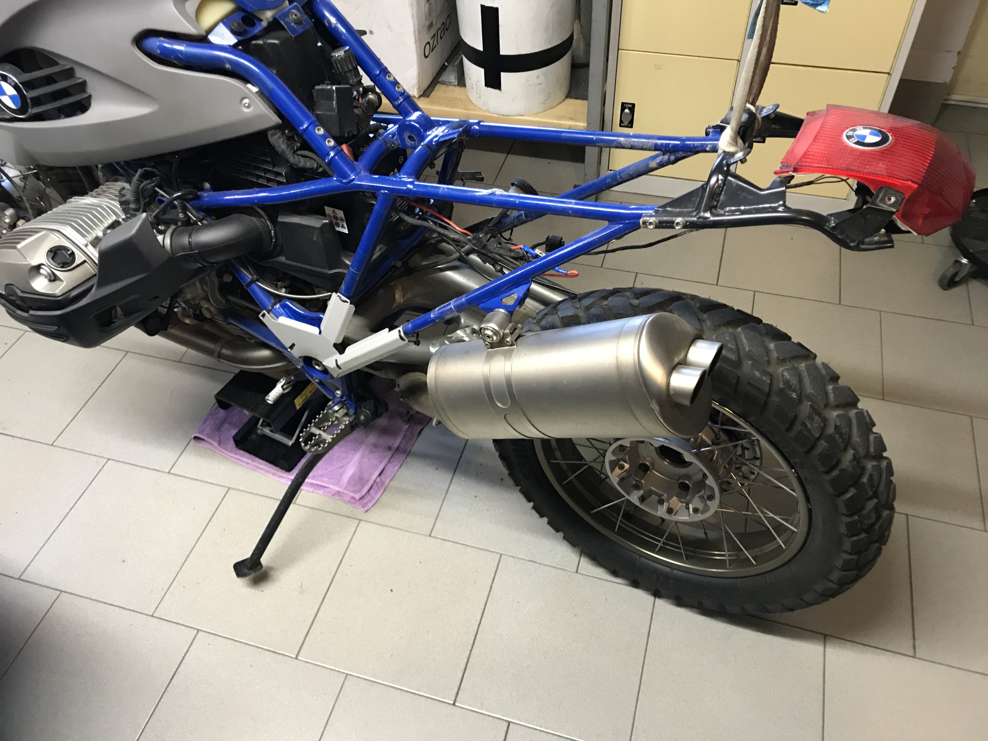

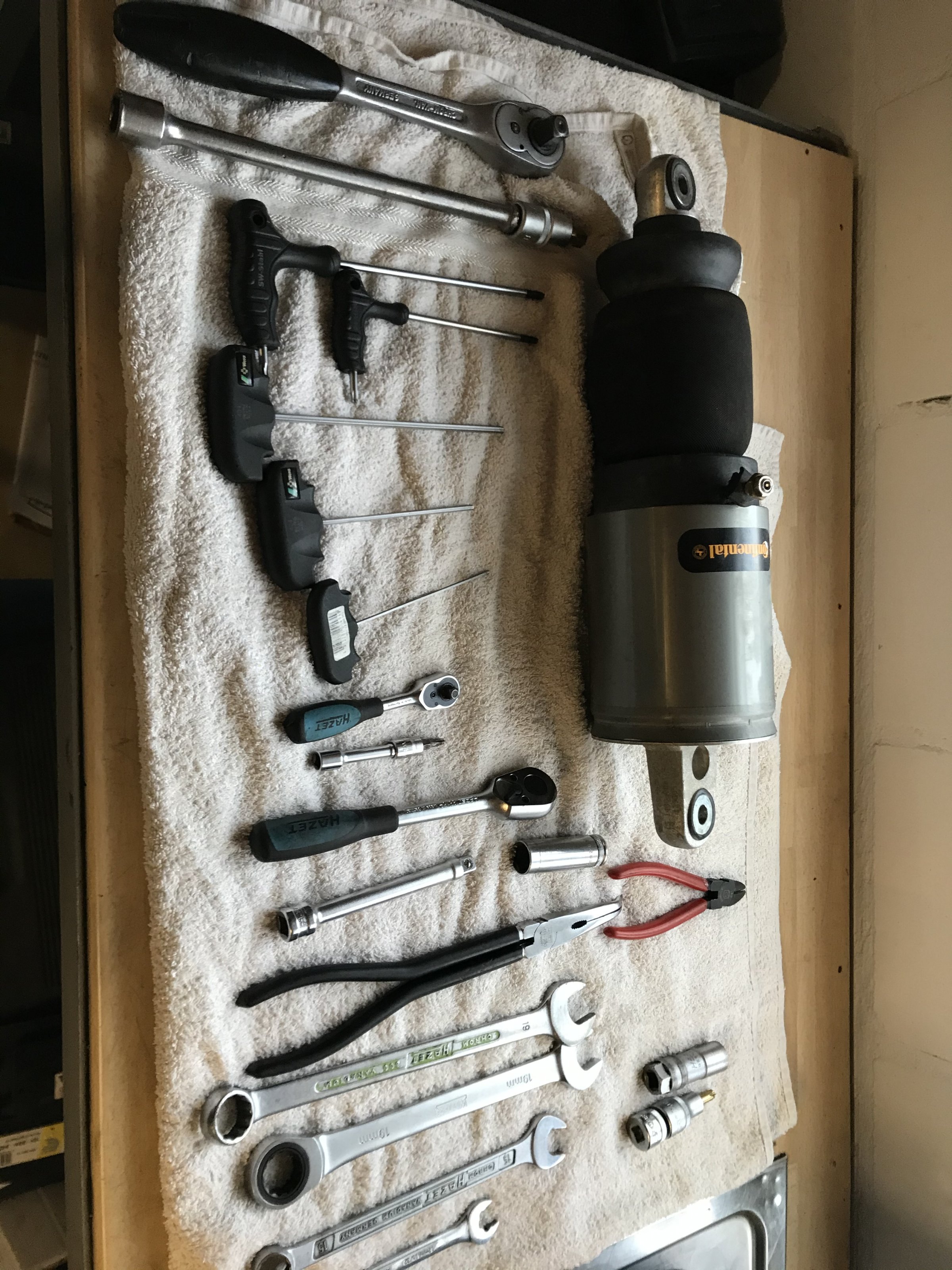

möchte morgen gerne mein Luftfederbein hinten ausbauen.
Kann mir jemand sagen wie ich das Ventil zum aufpumpen des Luftfederbeins demontiere.
Mit zwei Muttern kontern und raus drehen!?
Hat das schon mal gemacht.
Viele Grüße,
Wolle

Federbein ist raus, die übliche Ausbau weise.
Das Ventil lässt sich lösen, wie schon vermutet wenn man eine Mutter vom Fahradventil dazu nimmt um die verhandene Mutter kontert damit.
Ok, raus drehen ging nicht.
Das Federbein geht jetzt erst einmal nach BMW, mal sehen was die Jungs vom Fach dazu sagen.
Viele Grüße und danke an alle für die Hilfe.
Wolle
