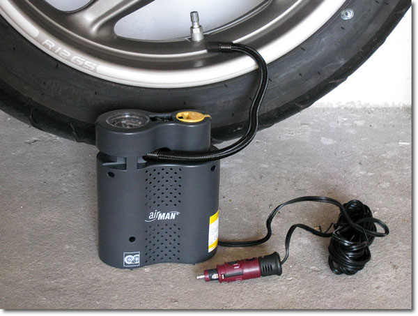

damit ich unabhängig von der Tanke die Reifen aufpumpen kann, suche ich einen kompressor. Möglichst klein und mobil nutzbar.
ich dachte da an den airman, habe aber gelesen, der läuft nivht an der LC. Stimmt das?

Ja stimmt , die LCs haben 6 Volt.

.. ne .. aber der airman braucht mehr als die 5A, die von der bordsteckdose kommen können -- deshalb den airman über klemmen / adapter etc DIREKT an die batterie klemmen, dann gehts ..oder manuelle pumpe kaufen Minifusspumpe, die geht immer

Ich habe mir den Airman gekauft. Zum Anschließen an die Batterie bastelte ich mit einen Adapter mit Klemmen, die ich direkt an die Batterie anschließe. Ging an meiner TÜ und geht jetzt auch an meiner LC.

Ich habe den von TT. Zweite Bordsteckdose direkt an die Batterie anschließen und somit das Steuergerät umgehen schon funktioniert. Entsprechende Sicherung nicht vergessen.
