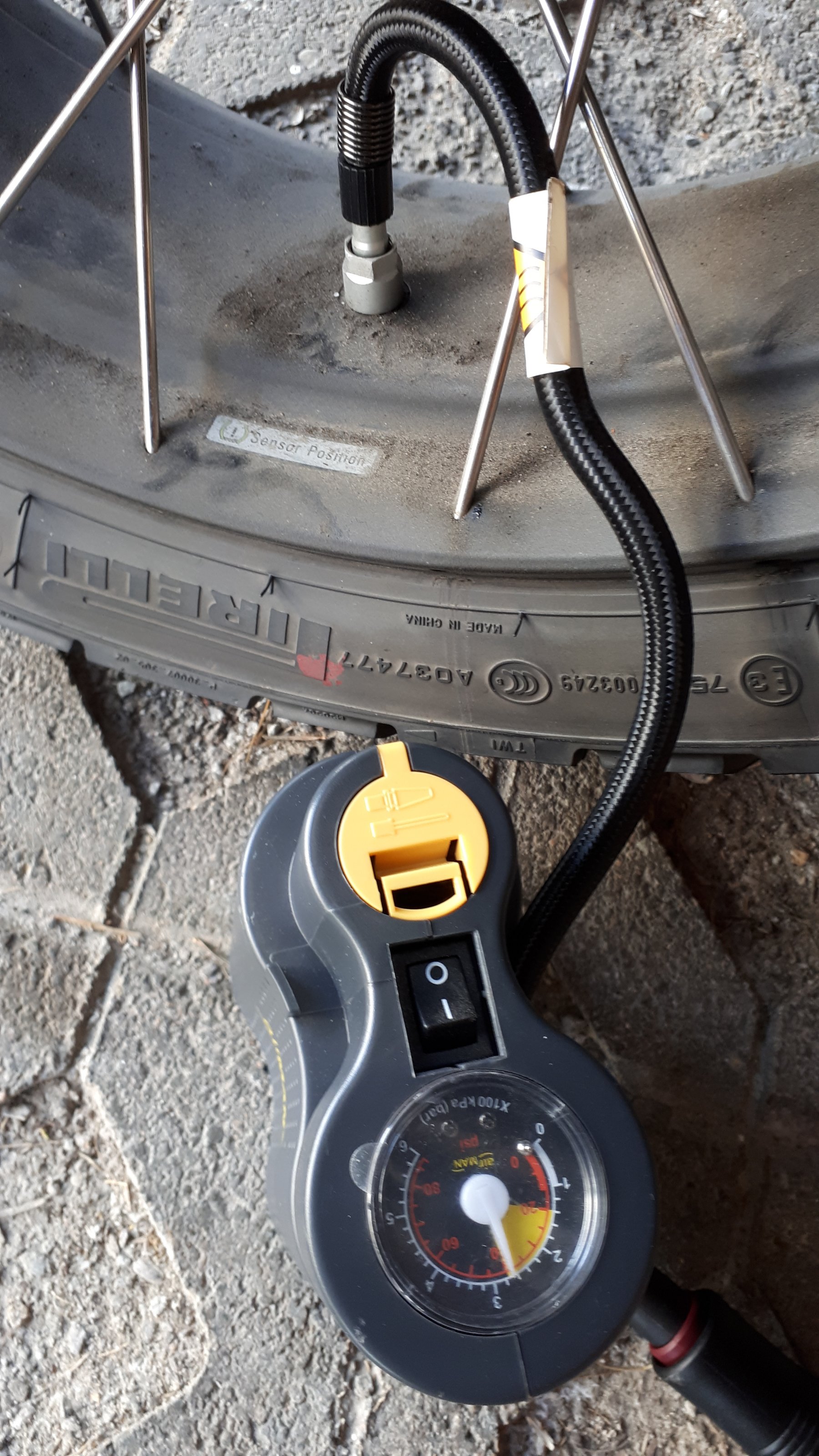

Ich komme gerade von meiner GS zurück und habe hinten den Druck von 2.6 auf 2.9 erhöht. Airman direkt an der Batterie, Motor nicht an, auch keine Zündung.
Es hat einwandfrei funktioniert.
Wie gesagt, benutze ich den Adapter, mit dessen Nadel (hineindrehen), man nach anschliessen der Pumpe, die Luftverbinding zwischen Reifendruck und Pumpe herstellt. Dann Pumpe einschalten und warten, bis das Manometer an der Pumpe, die ca. 0.3 Bar Differenz geschafft hat. Dann Pumpe ausschalten, Nadel herausdrehen und ohne Luftverlust die Verbindungen abbauen. Done.
Vielleicht ist deine Pumpe doch defekt? VG, Det

Der aktuell im Reifen herrschende Luftdruck bereits im Pumpensclauch aufgebaut bevor du die Pumpe einschaltest?
Genau so ist es.
Das Hineindrehen der Schraube (mit Stift am Ende) bewirkt, dass der Ventileinsatz nach unten gedrückt wird. Somit strömt die Luft des Reifens hinaus in das Adapterstück und Anschlußschlauch der Pumpe. Vom Reifen bis zur Pumpe herrscht nun der selbe Druck.
Wenn ich jetzt die Pumpe einschalte, arbeitet sie gegen den anliegenden Druck. In meinem Fall waren das 2.6 Bar.

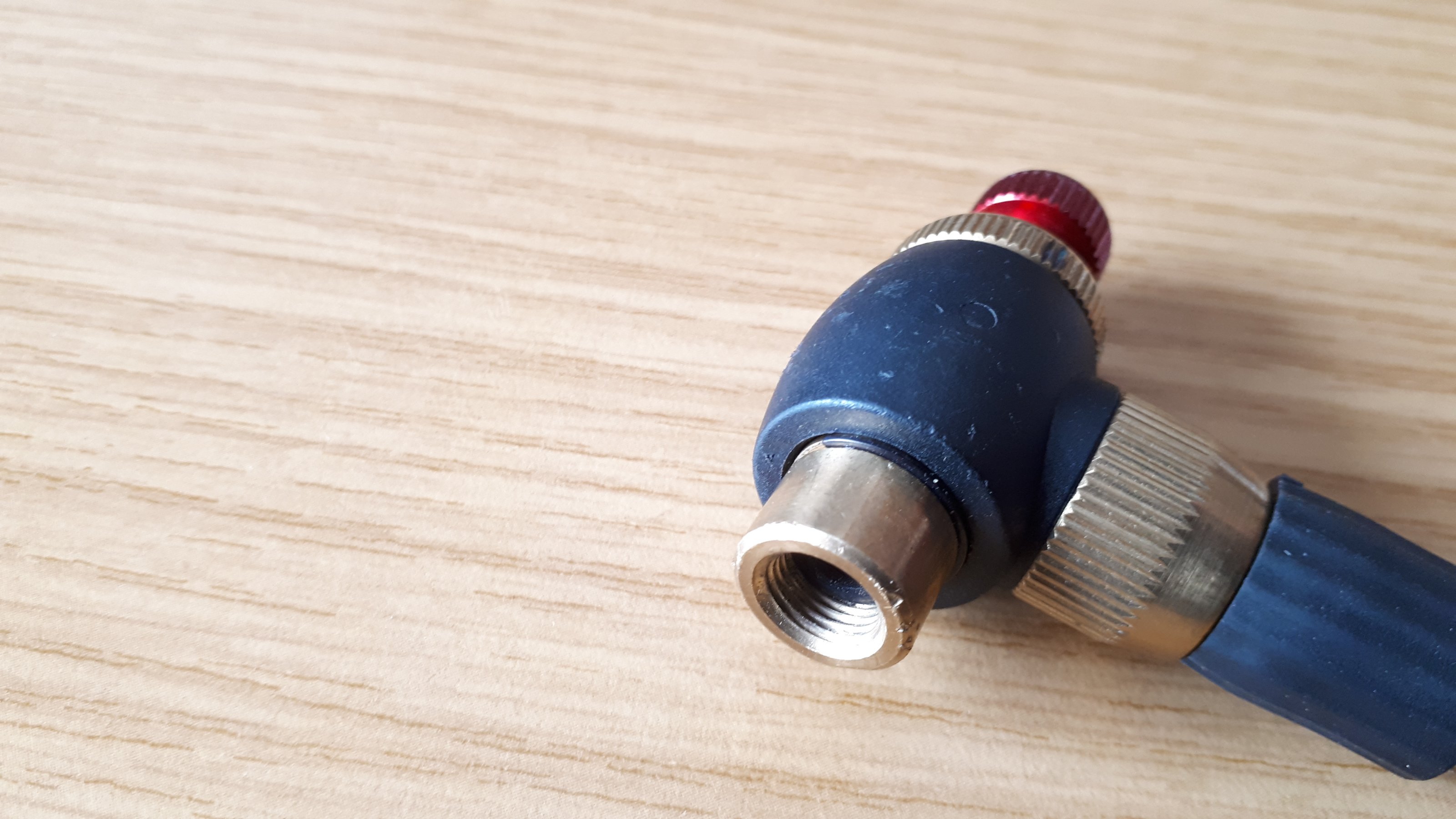

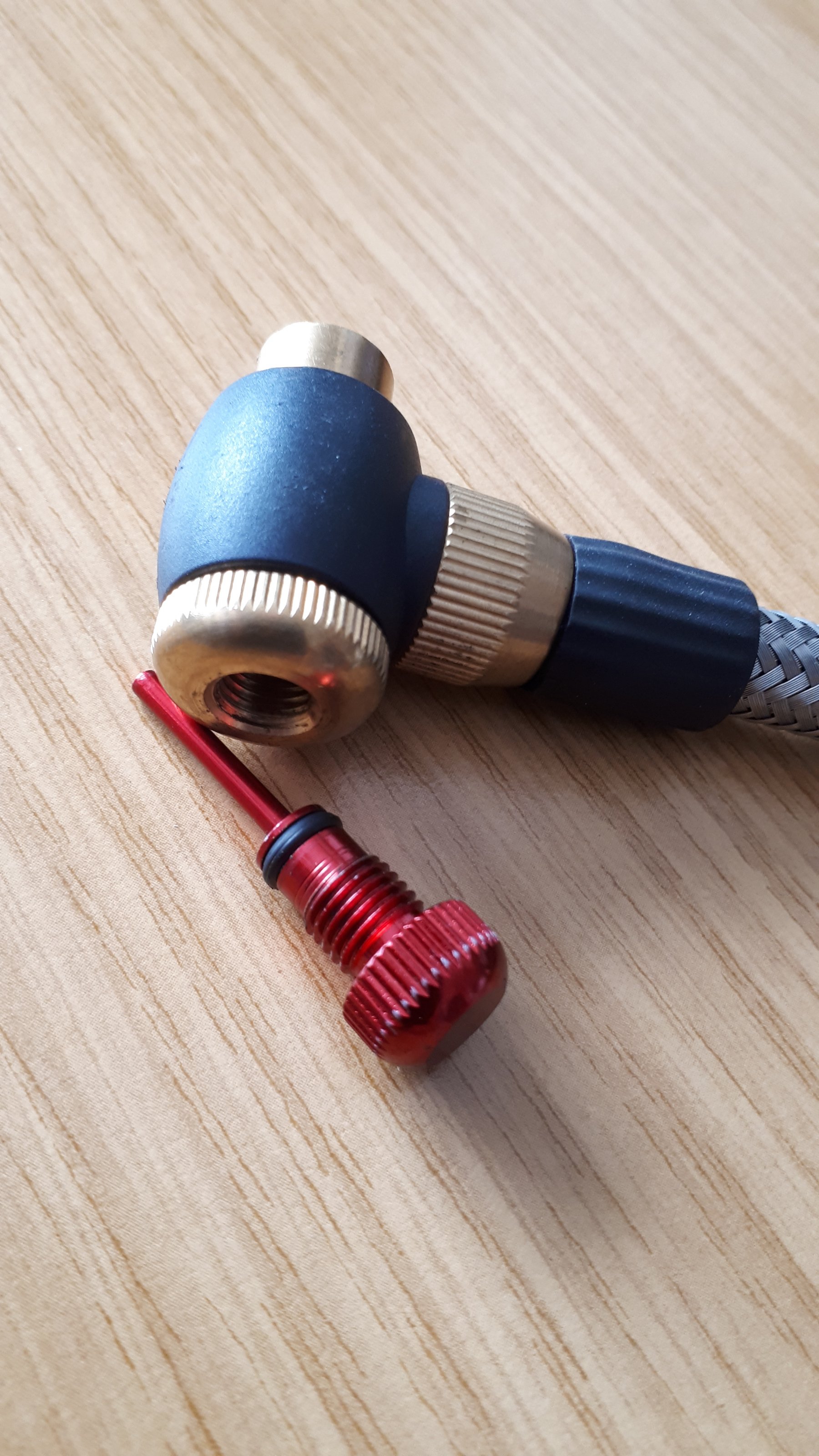

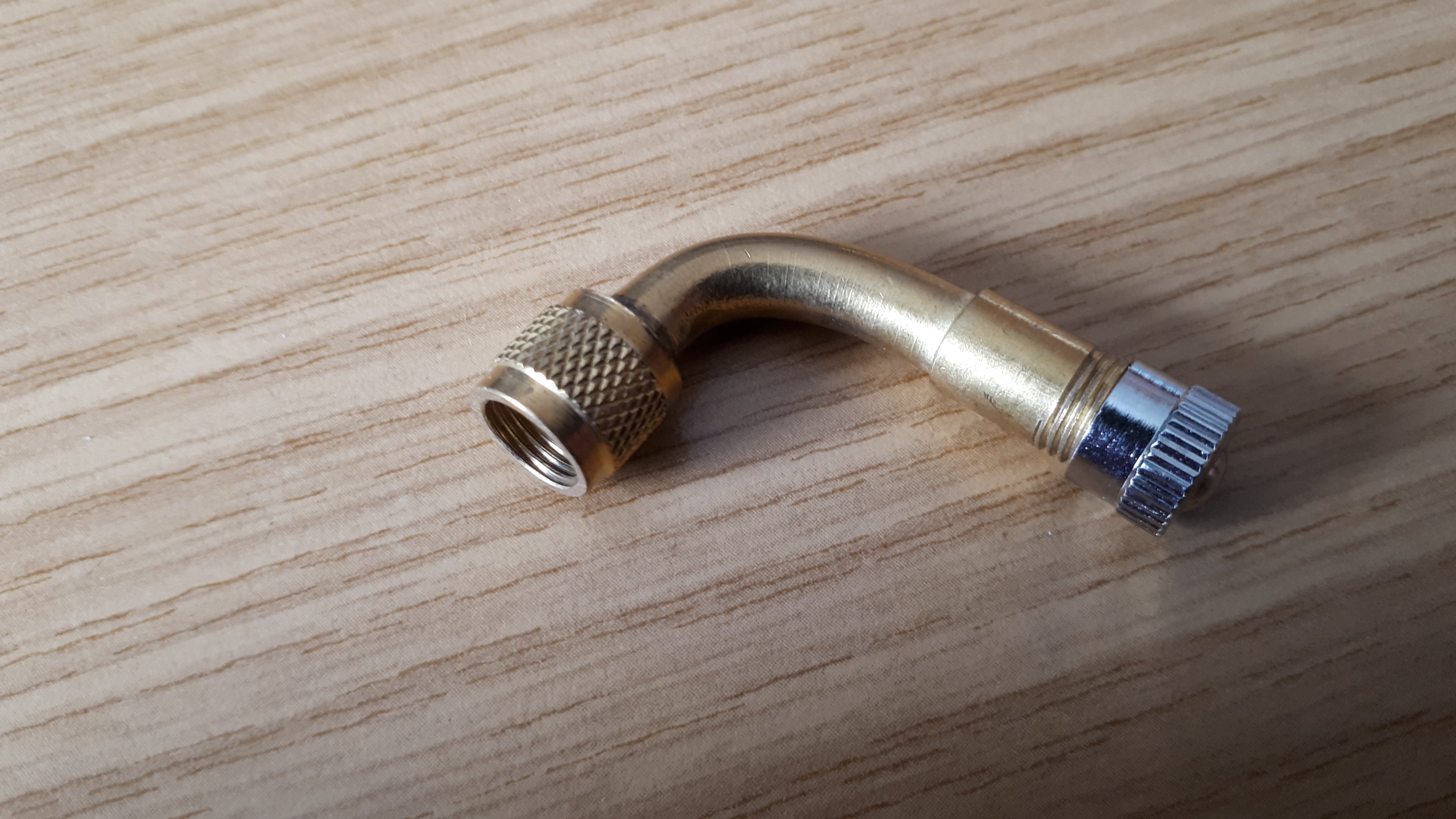

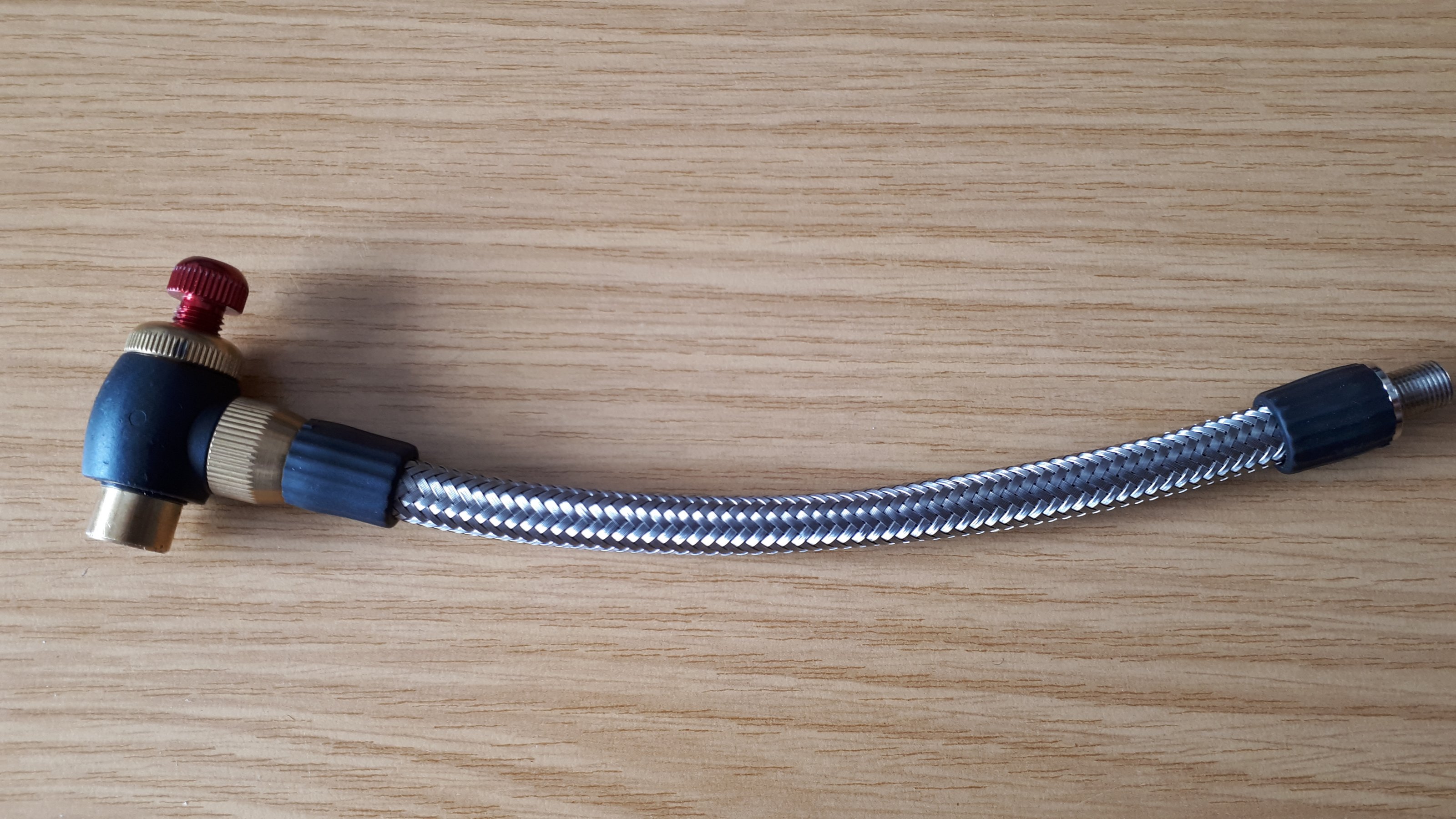

Hallo ManfredK, ich habe ein paar Fotos vom Verlängerungsadapter gemacht. Ich benutze diesen als Verlängerung des Airman-Druckschlauchs, da dieser etwas kurz geraten ist. Wenn man die Pumpe daneben auf dem Boden abstellen will, kann man das nur, wenn das Reifenventil unten steht.
Zweiter wesentlicher Vorteil des Adapters ist, dass beim Aufschrauben keine Luft entweicht und auch nicht wenn du den Adapter wieder vom Reifenventil entfernst. Das handhabt man mit hinein- und herausdrehen des roten Druckstifts.
Bezugsquelle und gute Funktionsbeschriebung siehe hier, z.B. Polo:
Verlängerungsadapter ohne Druckverlust 21cm für Autoventil | BIKERS DREAM Verlängerungsadapter ohne Druckverlust 21cm für Autoventil - Alles für den Reifen - Werkstatt & Werkzeug - Motorradzubehör - Technik & Zubehör
Für ganz unzugängliche Ventile (Große Bremsscheiben) oder für unterwegs an der Tanke habe ich ein separates Winkelstück dabei. Allerdings habe ich die Länge der Überwurf-Rändelmutter abschleifen müssen. Das Gewinde am Reifenventil meiner BMW ist kürzer; so hatte ich beim Aufschrauben mit der Originallänge der Rändelmutter keinen dichten Sitz.
