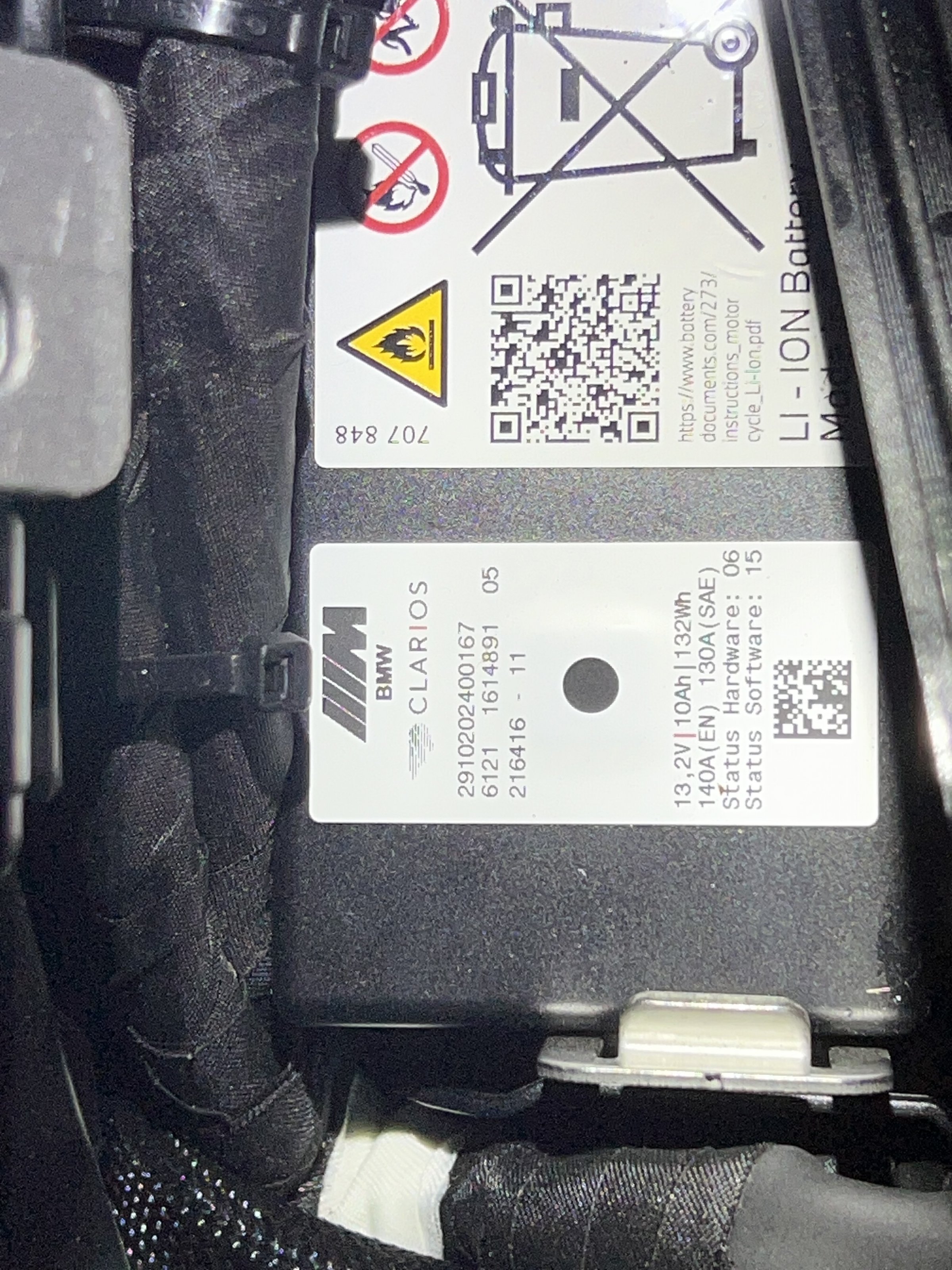

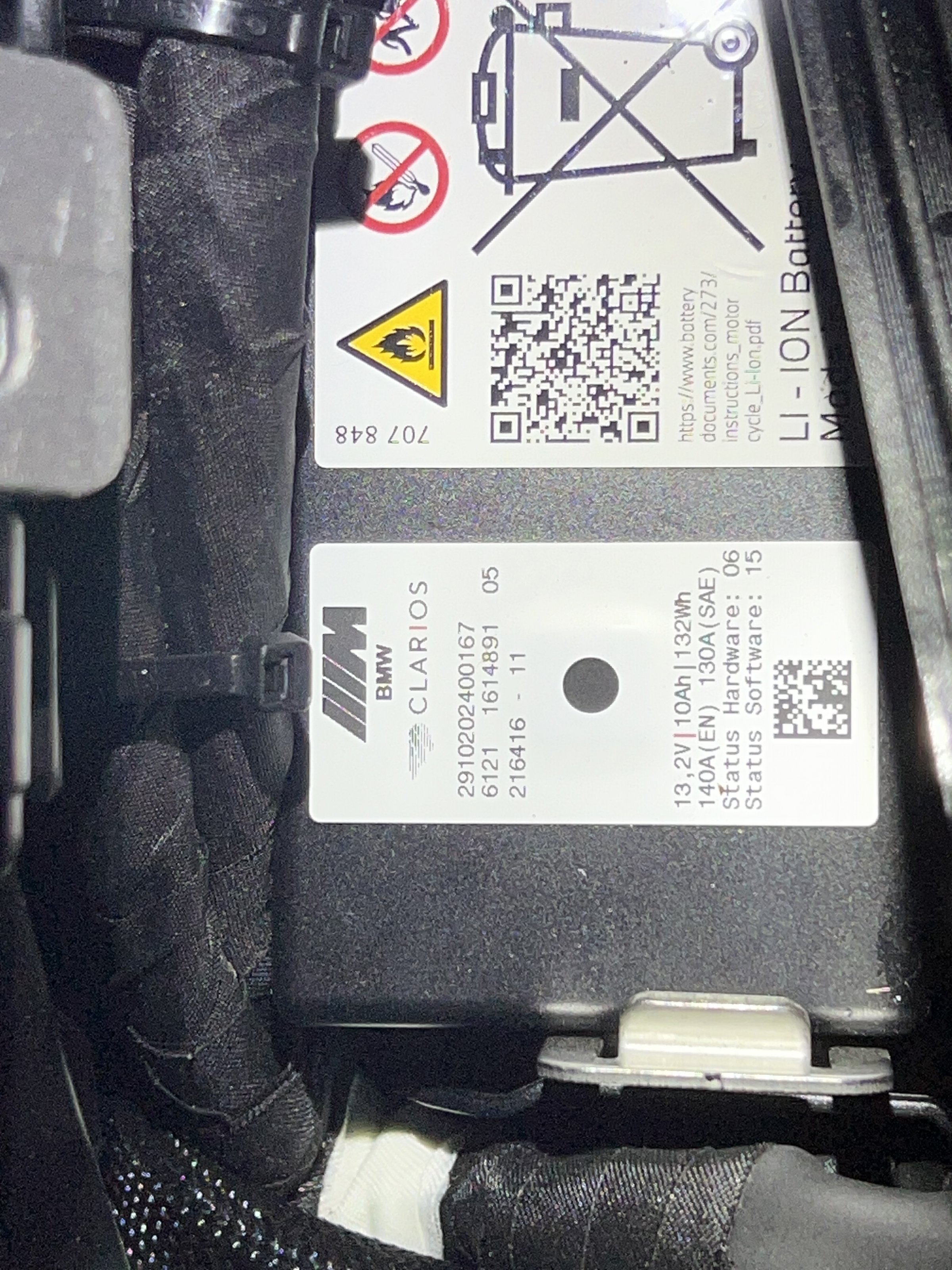

Stimmt schon, in der Batterie muss schon Elektronik mit Software drinnen sein, sonst würden die Hw/Sw Stände nicht aufgedrucktt sein

Das ist ein Anschluss für einen Temperatursensor.....
