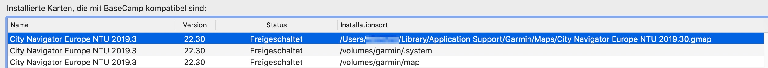

Mein direkt von Garmin geladenes Basecamp zickt rum. Die Karte NTU 2019.3 erscheint doppelt, lässt sich auch prima auswählen, aber nicht entfernen. Viel mehr nervt mich, dass ich die Karte nicht offline lizensieren kann. Wenn ich dann den Navigator vom Mac trenne, geht er wieder auf die Grobauflösung.
Erneuter Deinstall/Install hat nichts gebracht.

So wie ich das anhand des Bildes sehe, hast du das Navi am Rechner über USB angeschlossen. Was du siehst, ist einmal die auf dem Mac installierte Karte und dann die, welche auf dem Navi aktiv ist. Zieh‘ das Gerät mal ab. Dann wird nur noch eine Karte vorhanden sein.
Die genannte Problematik mit der ‚Grobauflösung‘ der Karte, die auf dem Mac installiert ist, habe ich auch.

Wenn ich den Nav6 abziehe, habe ich nur noch die grob aufgelöste Weltkarte. Schließe ich ihn an, kriege ich beide Karten mit dem Vermerk "freigeschaltet".
Über Garmin Express kann ich die Karte auf den Rechner laden. Das versuche ich nachher, dann sollte die Karte dauerhaft verfügbar sein.
Verwendest du die MAS-Version oder hast du das direkt von Garmin geladen?

Dann hast du höchstwahrscheinlich keine Version der Karte auf dem Mac selbst installiert. Das kannst du über Gamin Express nachholen (Kartenoptionen -> Karte auf Computer installieren).
Bei meinem Mac werde mit angeschlossenem Navi insgesamt 3 Karten 'City Navigator Europe' angezeigt.

Die "doppelte Karte" auf dem Navi ist so richtig, es befinden sich zwei Teile der Karte (Nord/Süd Europa) auf dem Navi.
Diese ist wegen der FAT32 Dateigrößenbegrenzung in zwei Dateien aufgeteilt.
Du musst mittels Garmin Express die Karte auch noch auf den MAC installieren, normalerweise wird beim Update nur die Karte auf dem Navi installiert.
Deshalb auch nur noch die Hauptstrassen (BaseMap), wenn das Navi nicht angeschlossen ist
Der sehr freundliche Support von Garmin hat mir vorhin erzählt, dass es die gleiche Karte wäre - einmal im System-Verzeichnis auf dem Mac und dann nochmal die gleiche Karte im Volume (der Garmin ist als Volume gemountet).
Er hat dann letztlich dazu geraten, die Software von Garmin direkt zu laden, da die MAS-Version erst durch die Prüfung bei Apple muss und somit später zur Verfügung steht. Unterschiede wären ihm nicht bekannt ;) Das sagt Microsoft auch bei Office 365 für Mac...

...der Support sah nicht Deinen Screenshot. Dort sieht man ganz klar beide Kartenteile auf dem Navigator VI.
Die Aussage vom Support würde eher zum Screenshot von Reimund passen.
Hier sieht man eine Karte im Users Verzeichnis auf dem Mac und zwei Kartenteile im Volumes-Verzeichnis auf dem Navi.
Die Nord-Hälfte befindet sich im .system und die Süd-Hälfte im /map Verzeichnis auf dem Navi.

Mach es wie im Post#5 von R1200GS Rider, so ist es richtig, die Karten musst du im Mac und im Navi abspeichern, Garmin Express gibt dir diese Möglichkeit unter Kartenoptionen.
