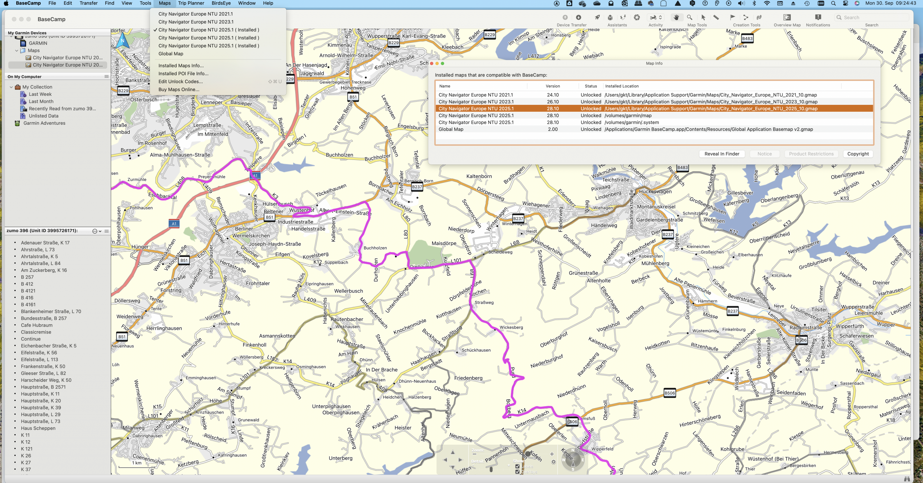

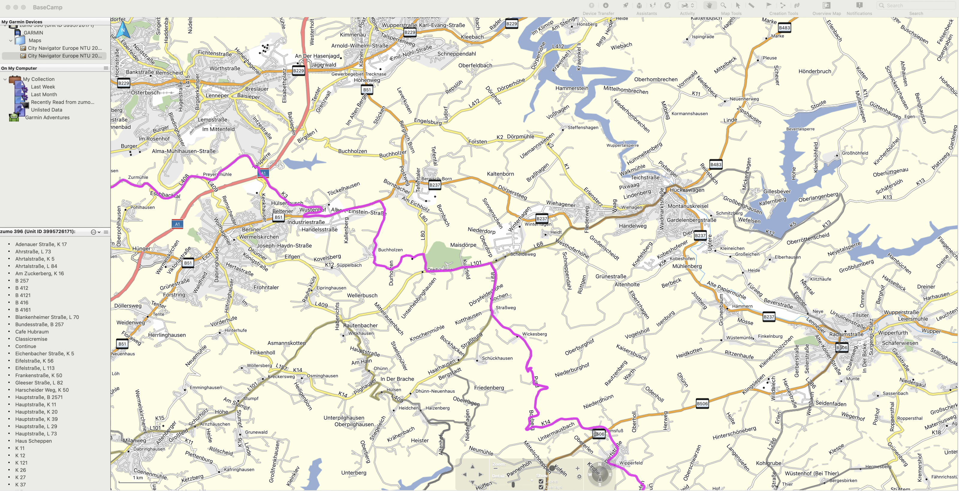

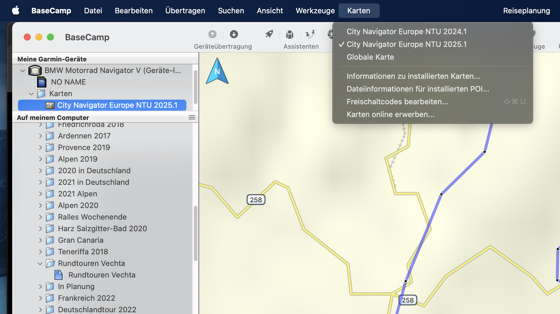

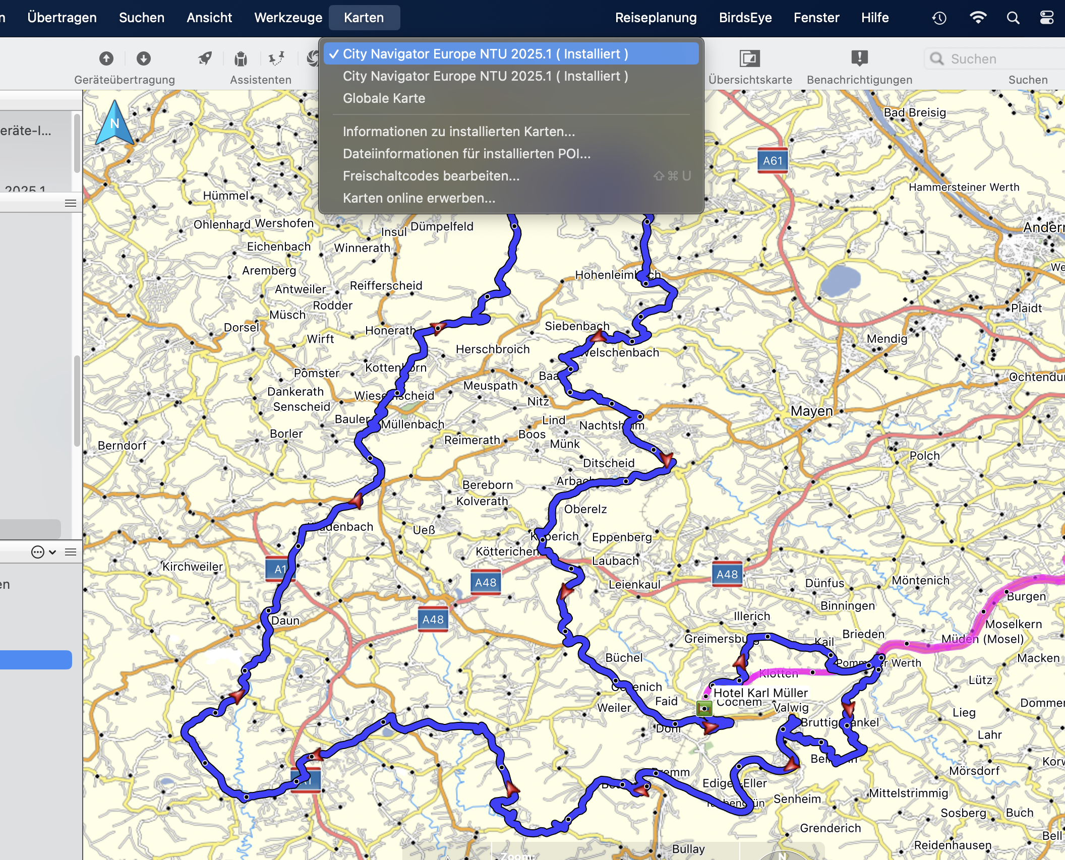

Ich habe in BaseCamp (Mac) seit dem Kartenupdate auf "City Navigator Europe NTU 2025.1" keine detaillierte Karte mehr auf dem Computer. Siehe Screenshots: Die Karte auf dem Navigator 5 ist detailliert, die parallel auf dem MacBook installierte und demnach identische Karte jedoch nicht. Wenn ich die lokale Karte downgrade auf die 2024.1, ist deren Detailgrad in BaseCamp wieder normal.

Sorry, hat sich wohl erledigt. Dieses Verhalten war vor dem Kartenupdate nicht so: Wenn der N5 am Mac gemountet ist, wird die lokale Karte ohne Details angezeigt. Wenn der N5 aber nicht gemountet ist, ist der Detailgrad der lokalen Karte wieder normal.

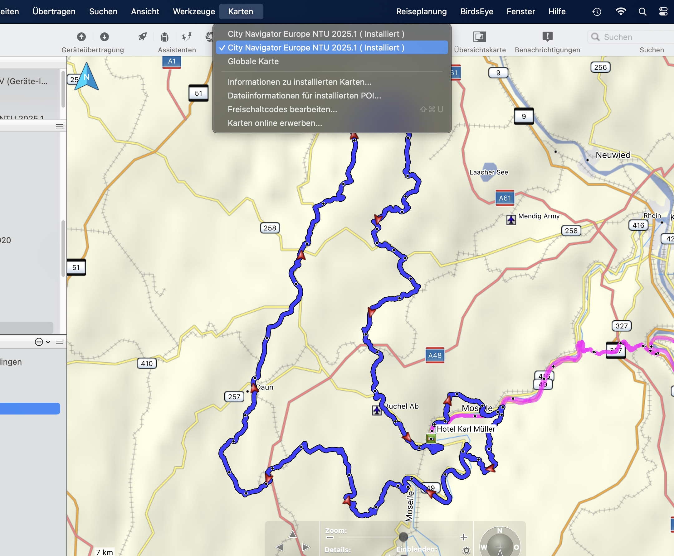

Das geht auch beides zusammen, du musst nur unter "Maps" (ich habe den Mac auf englisch) im Hauptmenü die passende Karte auswählen.
Mit gemountetem Device
Edit: Mit Hauptmenü meine ich nicht die linke obere Spalte in BaseCamp, sondern im Mac Menü in der oberen Leiste von MacOS.

Das ist bei mir nicht so, ich hatte ja die beiden Screenshots hochgeladen. Die untere der beiden Karten (lokal installiert) hat dann keine Details, die obere auf dem N5 installierte Karte aber schon.

Ok, das ist merkwürdig, die Daten müssen ja vollständig lokal da sein bei dir, ansonsten hättest du ja keine detaillierte Ansicht wenn das Navi abgeklemmt ist.

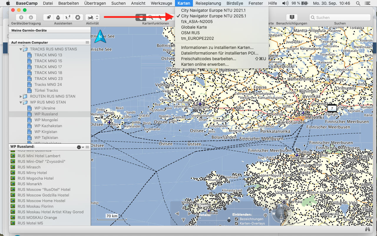

Kann es sein das bei Anschluss Deines Garmins am PC dieser auf die Karte vom Garmin zugreift?
Und dort dann nicht der Teilbereich ausgewählt ist?
Denn durch die Größe gibt es nun Nord und Süd der Hauptkarte, aufgeteilt in 2 Karten.
In Basecamp nur eine, am Navi aber 2.
Und auf Deinem Foto sehe ich 2, was darauf hindeuten könnte

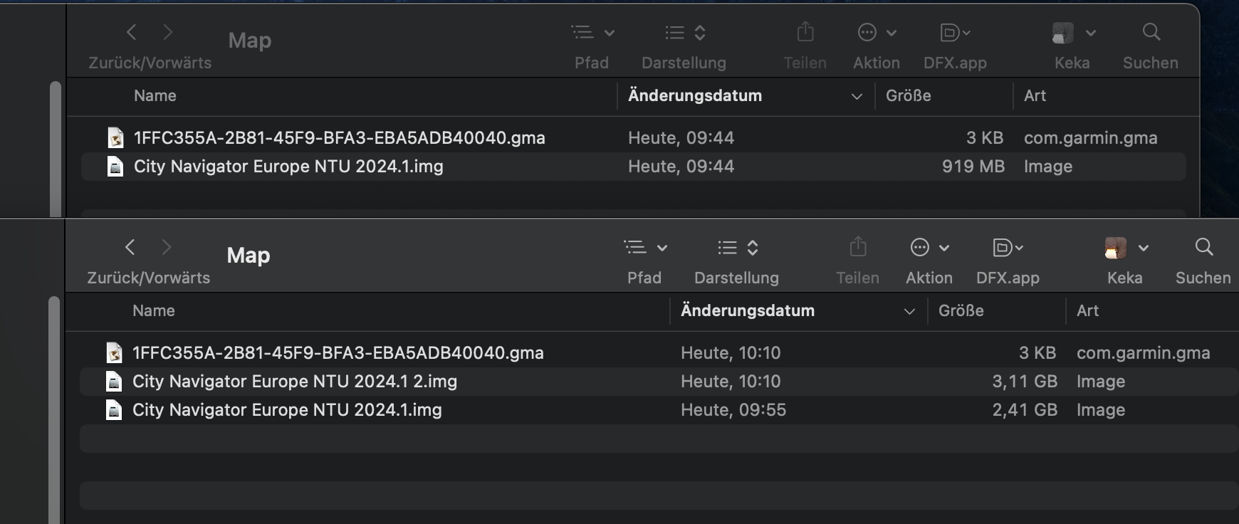

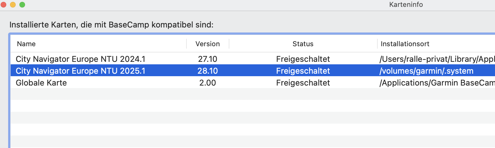

Und du hast recht, irgendwo da steckt wohl der Fehler. Und nun wird's konfus: Ich habe heute sowohl lokal als auch auf dem N5 ein Downgrade auf 2024 gemacht. Trotzdem steht in BC jetzt für den N5 die 2025er-Karte drin (siehe BC-Screenshot). Die Dateien im Finder sind jedoch allesamt 2024. Ich verstehe das nicht, das Gerät muss sich fürchterlich verschluckt haben. Und richtig (siehe Finder-Screenshot), die Teile auf dem N5 sind zusammen nicht 7,63 GB groß, sondern nur ca. 6,4 GB. Da fehlt also was.

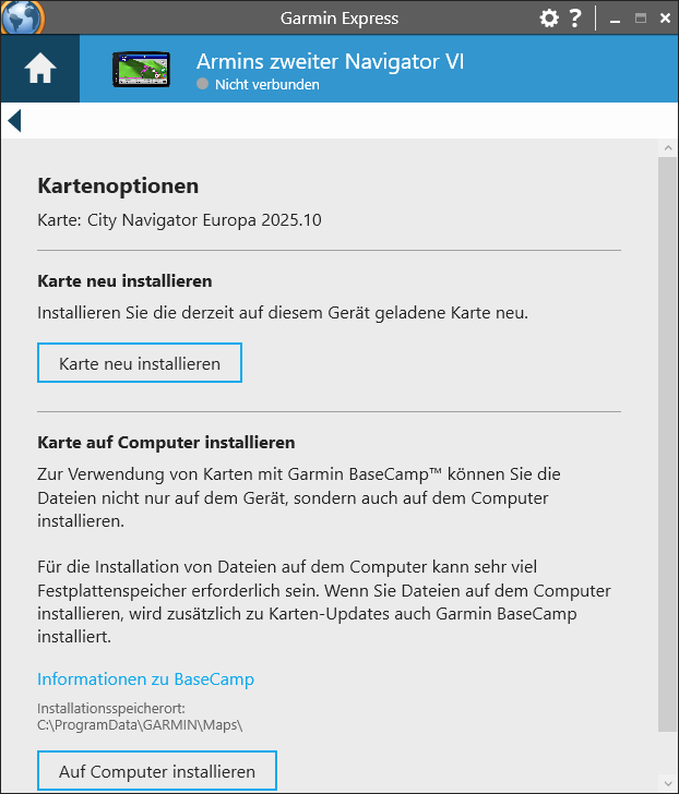

Ich weiß nicht, ob das für den Mac ebenfalls gilt. Aber bei Windows muss, bzw. kann, man die Updates mit Garmin Express bei Bedarf zusätzlich auf der Festplatte installieren.

Ja, ist aufm Mac auch so. Ich versuche jetzt mal, die Karte neu zu installieren auf dem N5.

Mist, geht alles nicht. Und obwohl ich vorhin auf dem N5 die 2024 installiert habe, zeigt BC an, dass die 2025 installiert sei. Da ist wohl einiges im Argen. Weiß jemand, ob ich den N5 komplett löschen kann, also inkl. aller Kartendaten? Ich meine nicht den Reset auf die Werkseinstellungen, den kenne ich wohl. Ich meine eine komplette Rasur des internen Speichers und der Speichkarte.

Laut Webupdater ist alles auf dem neuesten Stand. Das Problem ist wohl, dass sich beim Karten-Update was verschluckt hat. Laut System-Info des N5 ist die 2024er Karte installiert, BC zeigt aber an, dass die 2025er installiert sei. Und bei "Karte neu installieren" kommt die höchst informative Fehlermeldung, dass "ein Fehler aufgetreten" sei. So lässt's sich arbeiten! :)

ich hatte heute gleiches Problem auf meinem MacBookAir (M2). Nachdem ich von "Motorrad - kurviger" auf "Motorrad" gestellt hatte, waren die Details (Strassen etc.) wieder da.

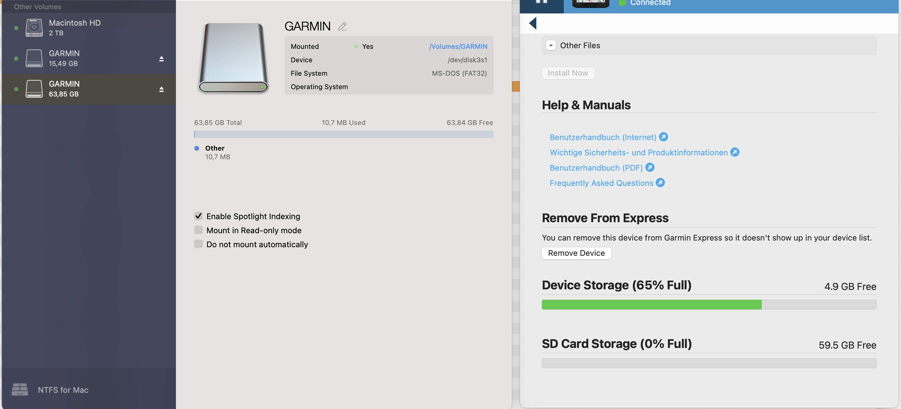

Die Speicherkarte kannst du ruhig formatieren, den internen Speicher des N5 bitte nicht. Dort kannst du maximal die Karte aus dem Garmin Verzeichnis löschen, würde ich aber auch nicht machen. Lieber über Garmin Express eine komplette Neuinstallation von 2025.1 sowohl auf dem N5 als auch auf dem Mac. Im N5 muss dafür eine formatierte Speicherkarte eingelegt sein. Diese am besten auf einem Windoof-Gerät formatieren, dann funktioniert diese auch zuverlässig im N5. Mit am Mac formatieren Speicherkarten hatte ich schon Probleme.

Ja der Mac lässt auch Speicherkarten größer als 32 GB zu für FAT32 Formatierung. Dieses (Mac veränderte FAT32) Format kann zu Problemen führen, auch wenn damit kleinere Karten unter/bis 32 GB formatiert werden.
Was aber funzt ist unter Mac NTFS for Mac zu nutzen. Damit klappt die Formatierung mit echten 64 GB und Garmin erkennt intern wie auch extern über Garmin Express den zusätzlichen Speicher. Hier mal frisch formatiert für euch:
