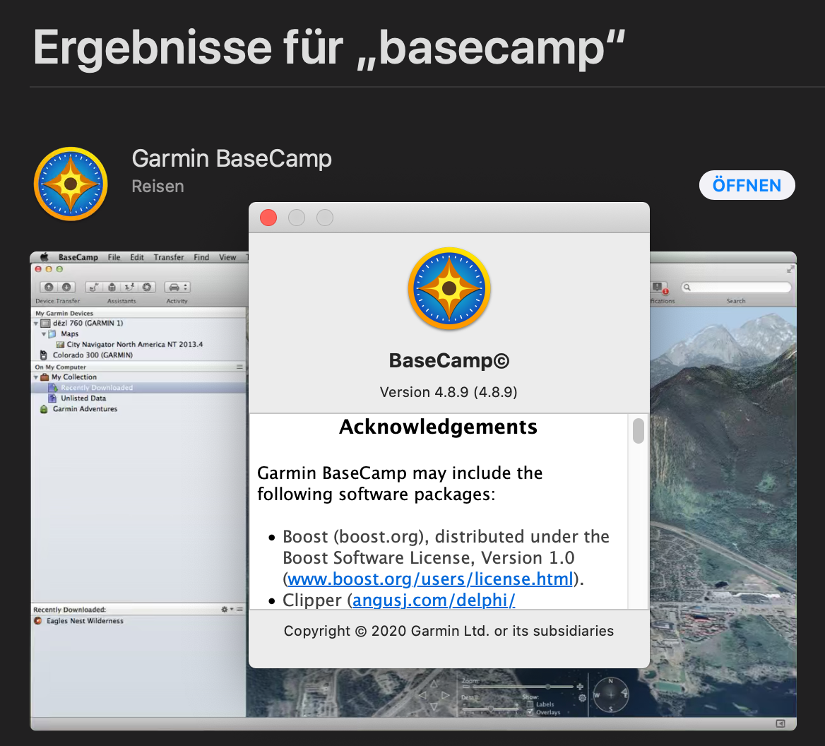

Gast-15146
Bei mir läuft Basecamp 4.8.9 und 4.8.10 problemlos mit Big Sur.
Keine erhöte Prozesserlast oder sonstige Aufffälligkeiten und das auf einem Macbook Air von 2014.
