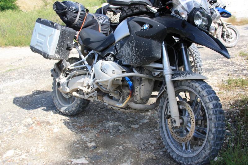

Das sind hier alles nur Halbwahrheiten. Auch sie Ausbeulung an einer Gußfelge kann man bis zu einem gewissen Grad wieder gerade klopfen. Was ich selbst schon so live gesehen habe. Ohne Frage ist allerdings ein gewalztes Aluminium-Strangprofil, aus dem die Felgen der Speichenräder sind, deutlich besser geeignet für eine Reparatur. Auch ist die Konstruktion des Speichenrads mit deutlich elastischeren Speichen geeigneter für Wechselbelastungen. Dem widerspreche ich doch gar nicht. Nebenbei bemerkt ist nicht jeder Dorfschmied in der Lage Alu oder gar Legierungen hiervon zu schweißen.
Es geht nur um die pauschale Aussage, daß man mit Gußfelgen bestimmte Strecken, hier sogenannte "rustikale Strecken", nicht fahren könne oder wenn dann nur als besondere (O-Text) Korifee. Ich fahre dort halt etwas umsichtiger, ohne Korifee zu sein, deswegen aber nicht unbedingt langsamer als jene, die das mit Speichenrädern tun indem sie hinterher fahren. Auch diese Räder kann man zerstören und dann ist erst einmal die Luft raus und die Fahrt zu Ende wenn man TL fährt. Deswegen und auch des Gewichtes wegen nutze ich vorzugsweise meine kleinere mit TT-Reifen, wenn es etwas rauher wird und die Strecke auch noch mit der kleinen vernünftig erreichbar ist. Wenn ich mit Freunden allerdings auf dem Balkan rumfahre, was wir hin und wieder mal machen, dann mit der großen GS und Stollen auf Gußrädern. Die Speichenräder als Zweitradsätze sind mir einfach zu teuer.
Stollen machen im übrigen nicht nur auf "rustikalen Strecken" Sinn, sondern durchaus auch auf schlechten Asphaltstraßen, die man in jenen Gegenden durchaus genügend findet. Der Federungskomfort ist größer, die Widerstandsfähigkeit gegen Durchstiche (besonders beim TKC) höher und letztlich macht es das Fahren auch für "Nicht-Korifeen" einfacher wenn mal der Asphalt unter den Rädern fehlt, auch wenn es nicht rustikal wird.
Klare Aussage von mir, Stollen machen bei schlechten Straßen immer Sinn, auch auf Gußfelgen (siehe Anlage)
Gruß Thomas
