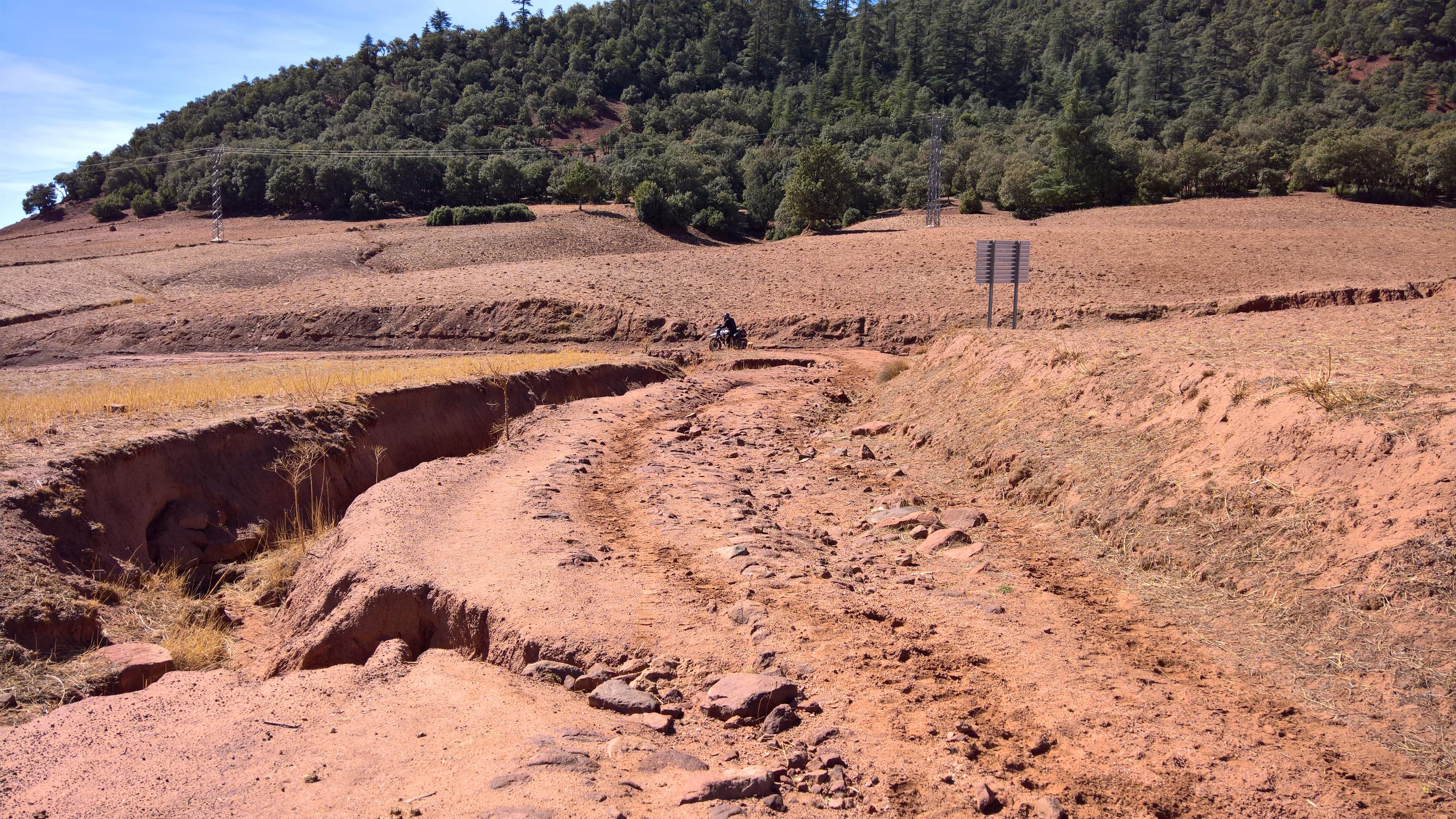

Hallo zusammen,
gestern habe ich eine sehr anspruchsvolle Tour zu fast 100% auf unbefestigten, teilweise üblen, Pisten gemacht.
Max Höhe: 4806 meter
Bei 4000 hat die Fernbedienung der GoPro wieder den Geist aufgegeben, das liegt definitiv an der Höhe, nur mal so.
Nach drei Stunden Piste hat sich mein Windschild verabschiedet, die Schrauben haben sich durch die Erschütterungen gelöst, konnte ich flicken.

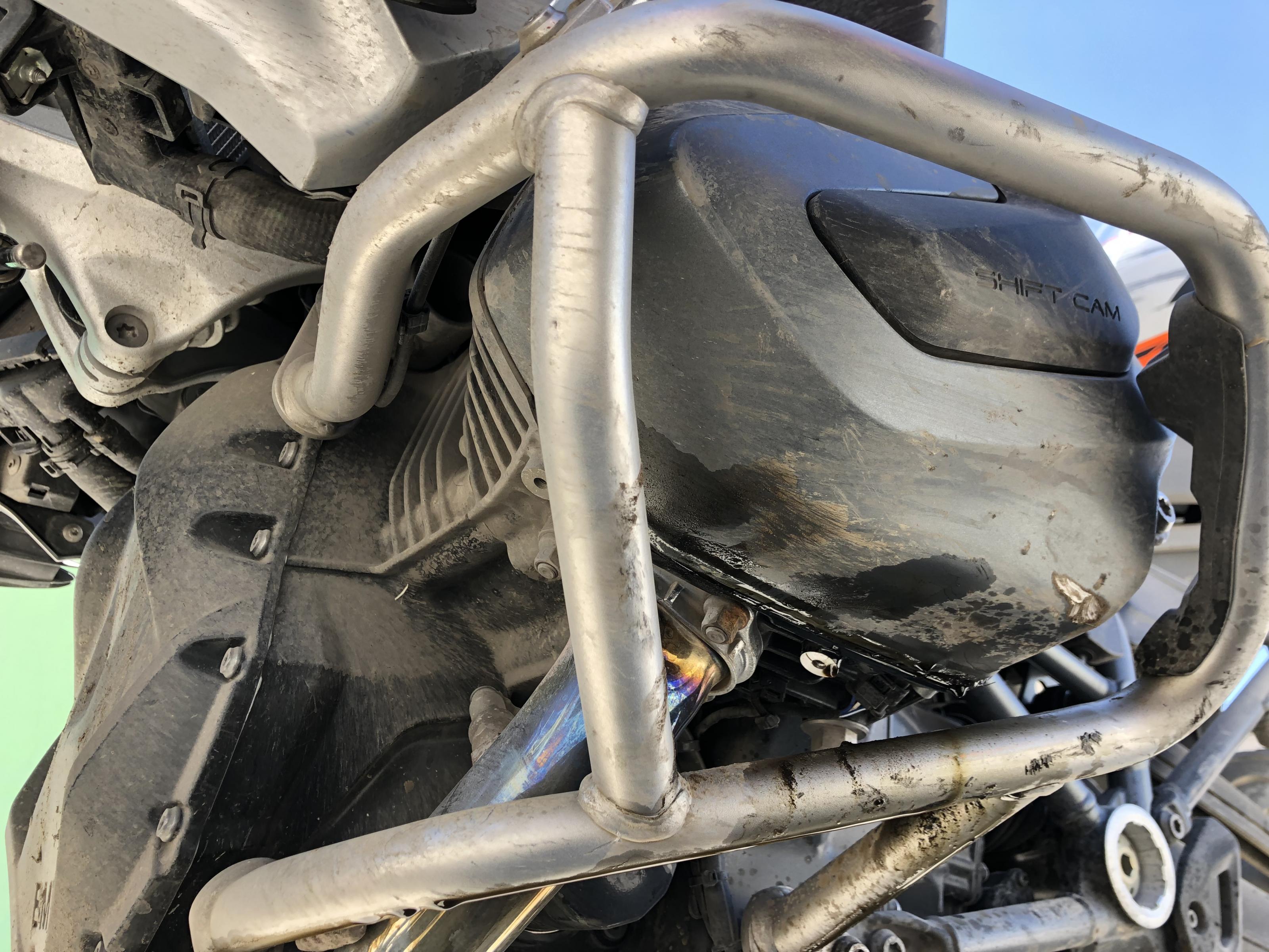

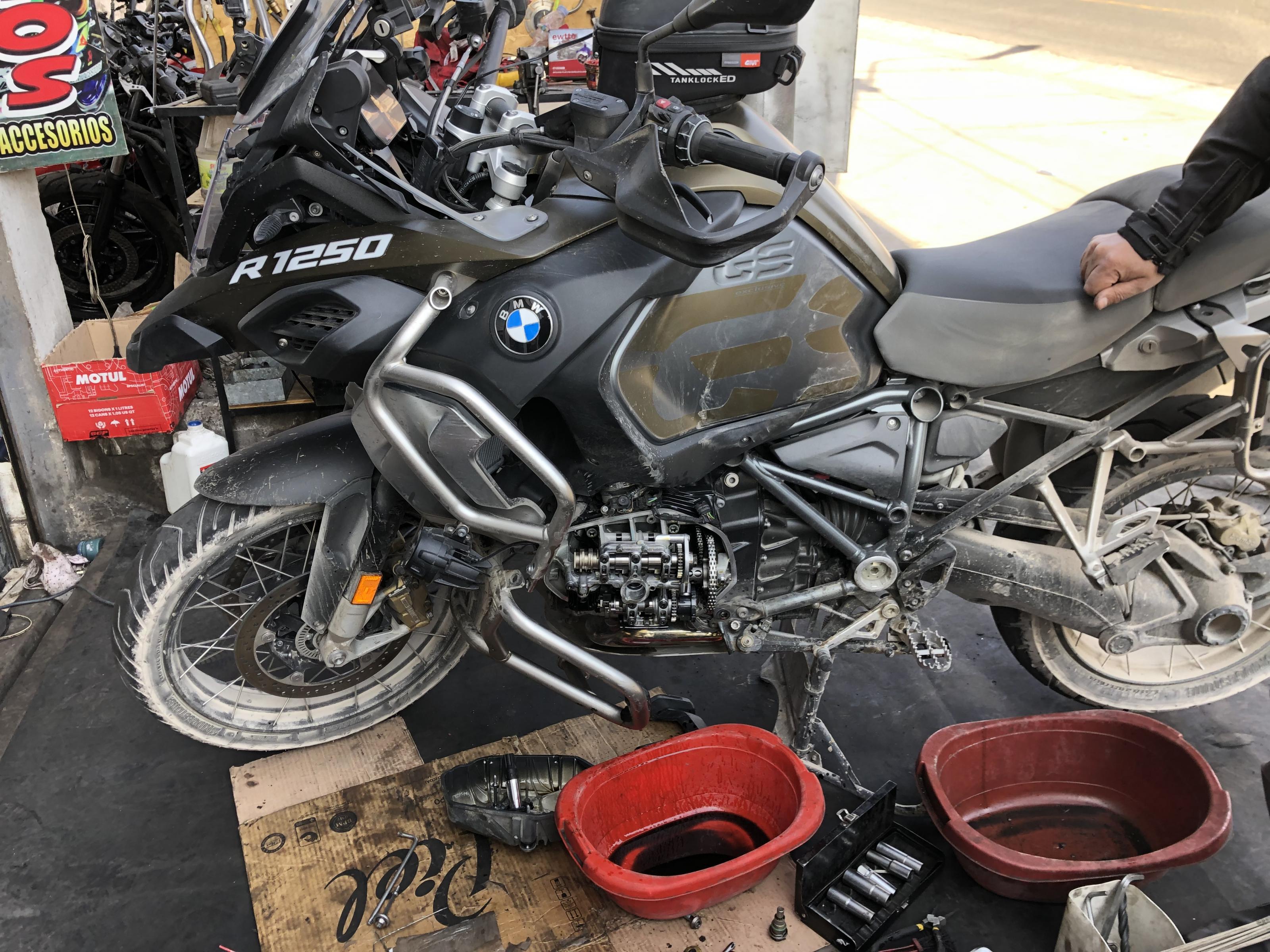

Schlimmer ist jedoch, das ich in einer Haarnadelkurve, ca 4.300m, plötzlich ins Leere bei der Fussbremse getreten bin, ohne jegliche Vorankündigung, ging einfach nicht mehr. Resultat, Sturz in der Kurve (langsam, mir ist nix weiter passiert) aber der linke Ventildeckel wurde von einem kleinen Felsen etwas verschoben, ca 1mm, und es hat die Gummidichtung zerlegt. Folge Ölaustritt, nur Tropfen, aber immerhin. Bin dann umgekehrt und die 3h noch langsamer zurückgefahren, da ich da wusste was auf mich zukommt. Leider ging mir dann auch noch der Sprit aus, zum Glück konnte ich an einem Bauernhaus eine Gallone 84er kaufen, die Maschine hat tadellos damit funktioniert. Zurück in Arequipa habe ich dann einen begabten Schrauber gefunden und wir konnten die Dichtung reparieren, die BMW Werkstatt ist ja 1200km weg. Ist aber trocken, alles funktioniert.
Meine sch... Bridgestone fliegen die Woche runter, geht gar nicht.
Insgesamt habe ich mich 4x abgelegt, drei mal in tiefem Sand einfach umgekippt. Das Teil dann wieder hochzuwuchten führt in der höhe echt zu Schnappatmung.
Alleine sind solche touren einfach Mist, mir ging der Stift teilweise ganz ordentlich. Aber bis auf die Bremse hinten (was ich ganz schön scheisse finde) funktioniert das Mopped genial!
Übrigens, der Spritverbrauch war nur 4.9 ltr, bin ja auch nur sehr langsam gefahren, nicht wie sonst :cool:

Hi
Ich will Dir nicht zu nahe treten, und meinen Respekt hast Du, wenn Du solche Strecken alleine fährst, aber üble Pisten sehe ich da nicht.
So sehen Üble Pisten aus, aber schlimmer gehts immer.
