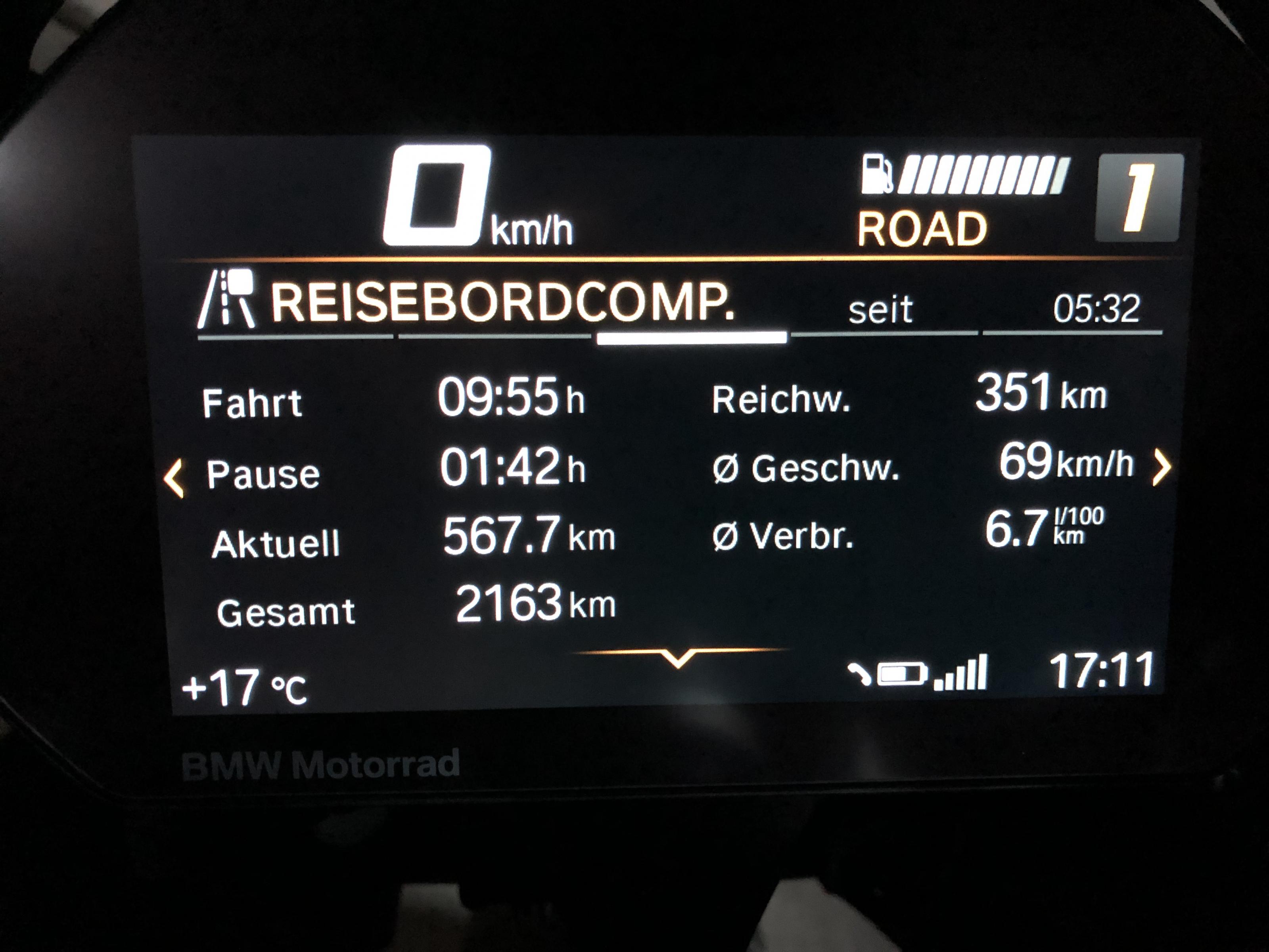

Den Durchschnittsverbrauch bekomme ich nicht unter 6.7 Liter, entweder liegts an meinem Fahrstil oder an den Routen, keine Ahnung.
Das RDC hatte ich immer im Blick, stur 2.5 und 2.9, egal ob auf 24meter oder 4.400meter. Ab 4.000 geht die Leistung runter und das TFT reagiert nicht mehr so schnell, sonst keine Ausfälle.

69 Km/h Durchschnitt ist jetzt nicht soo wenig....

Nur der Durchschnittsverbrauch ist nicht unter 7.9 ltr zu bekommen. Liegt aber wahrscheinlich an meinen Fahrgewohnheiten...

Sehr nett, aber der Ton ist absolut indiskutabel! Kann man da kein Micro anschliessen und woanders positionieren?
Hört sich an als ob du permanent an der Drehzahlgrenze unterwegs wärst...vieleicht daher der hohe Verbrauch? ;)

7,9 is schon viel.
Im reinen Gelände vielleicht ok, aber laut Video hast du ja doch viel relativ gute Straßen dabei.
Liegt es vielleicht unter anderem am "schlechten" Benzin in der Region?

Im Video sehe ich nur (fast) Autobahn.
Kein Wunder, das ein solcher Verbrauch auf der Uhr steht, wers mag
Oben im Post steht noch 6,7l

Ich denke auch, dass schlechter Sprit und die absolute Höhe(weniger Sauerstoff-weniger Leistung=mehr Gas geben für gleiche Leistung) dafür verantwortlich sind.

Autobahn (mind. 2 Fahrspuren von einander getrennt) gleich null, das ist alles Landstraße, eine Fahrspur in jede Richtung

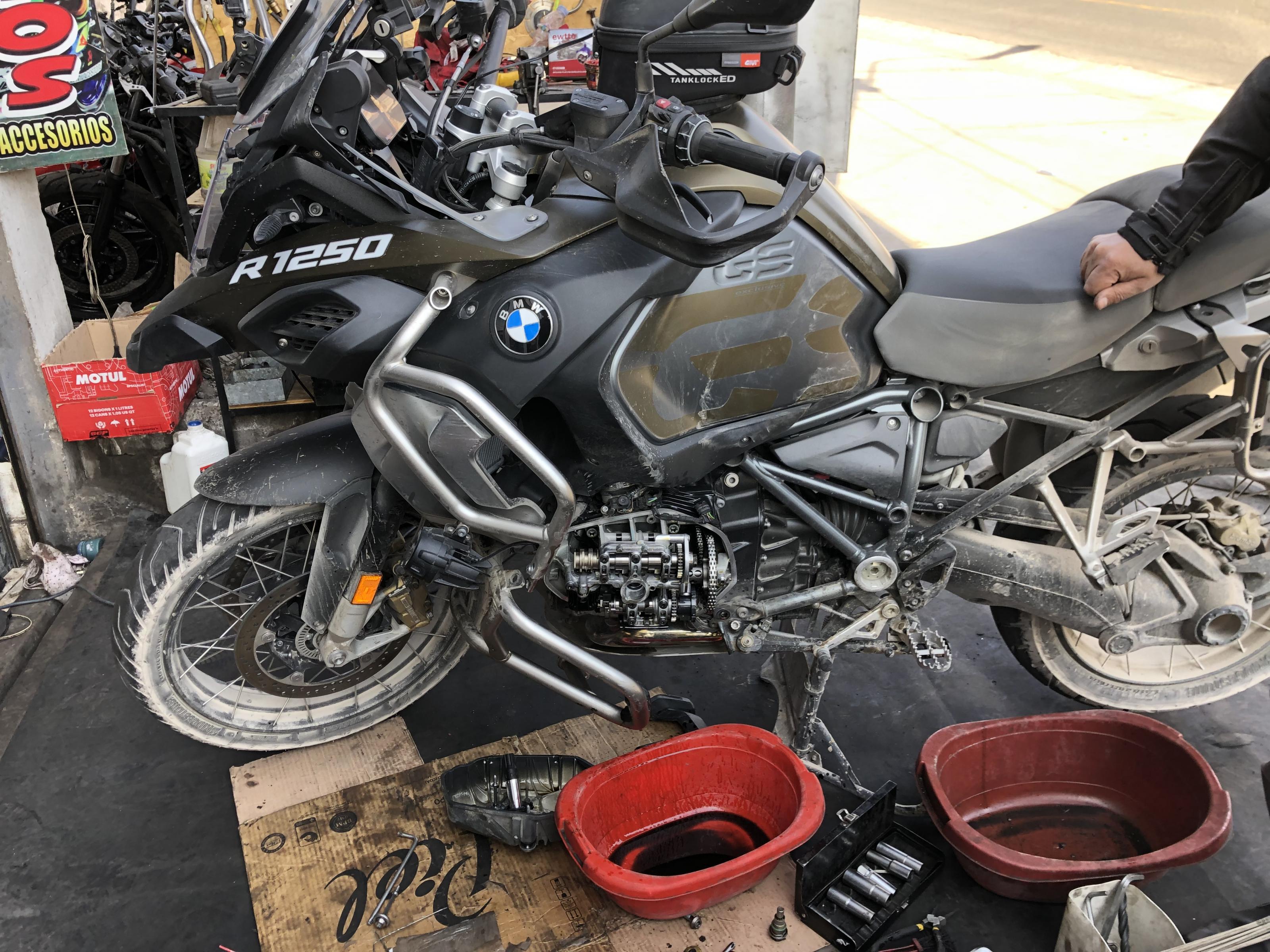

gestern habe ich eine sehr anspruchsvolle Tour zu fast 100% auf unbefestigten, teilweise üblen, Pisten gemacht.
Max Höhe: 4806 meter
Bei 4000 hat die Fernbedienung der GoPro wieder den Geist aufgegeben, das liegt definitiv an der Höhe, nur mal so.
Nach drei Stunden Piste hat sich mein Windschild verabschiedet, die Schrauben haben sich durch die Erschütterungen gelöst, konnte ich flicken.

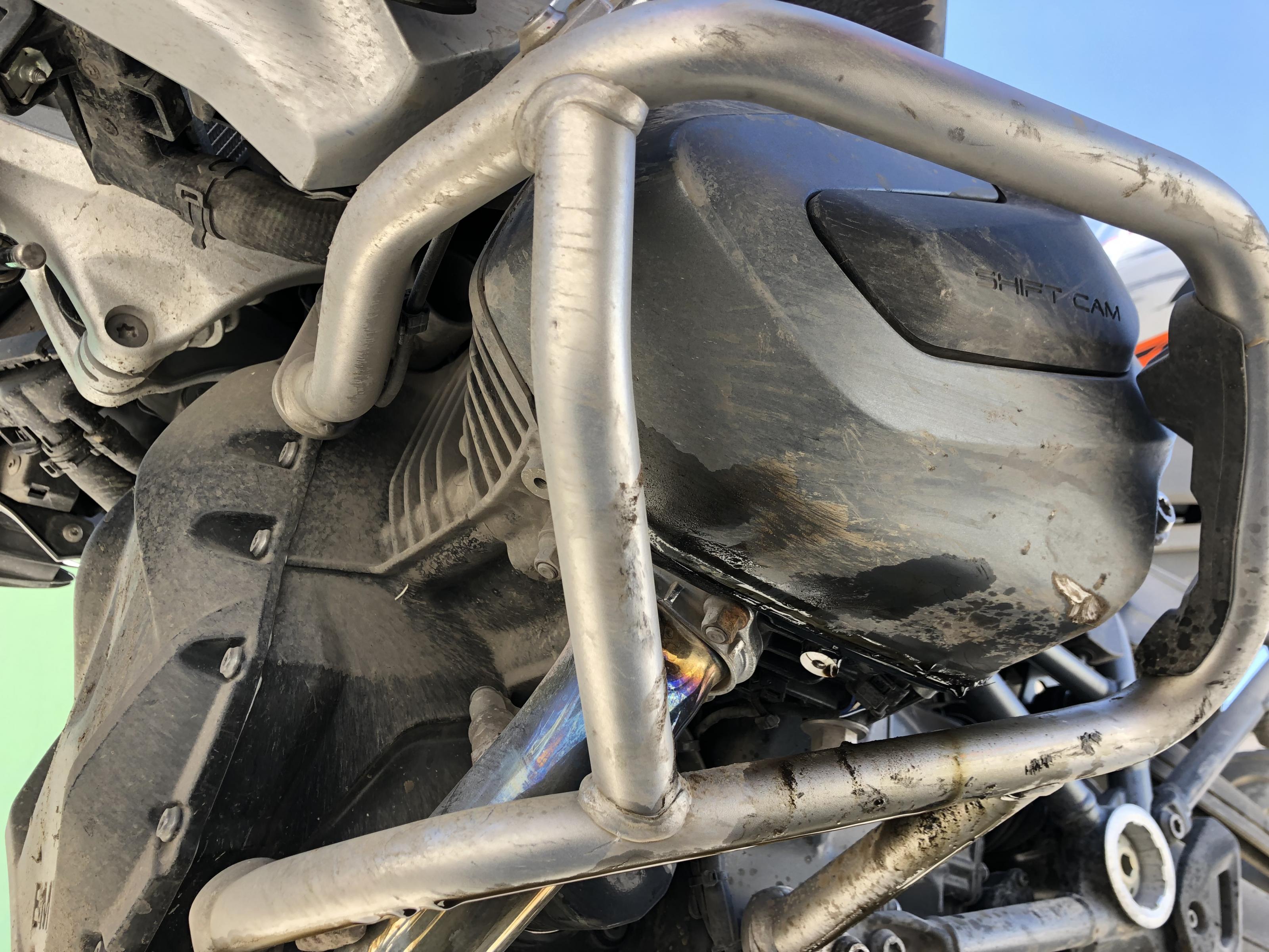

Schlimmer ist jedoch, das ich in einer Haarnadelkurve, ca 4.300m, plötzlich ins Leere bei der Fussbremse getreten bin, ohne jegliche Vorankündigung, ging einfach nicht mehr. Resultat, Sturz in der Kurve (langsam, mir ist nix weiter passiert) aber der linke Ventildeckel wurde von einem kleinen Felsen etwas verschoben, ca 1mm, und es hat die Gummidichtung zerlegt. Folge Ölaustritt, nur Tropfen, aber immerhin. Bin dann umgekehrt und die 3h noch langsamer zurückgefahren, da ich da wusste was auf mich zukommt. Leider ging mir dann auch noch der Sprit aus, zum Glück konnte ich an einem Bauernhaus eine Gallone 84er kaufen, die Maschine hat tadellos damit funktioniert. Zurück in Arequipa habe ich dann einen begabten Schrauber gefunden und wir konnten die Dichtung reparieren, die BMW Werkstatt ist ja 1200km weg. Ist aber trocken, alles funktioniert.
Meine sch... Bridgestone fliegen die Woche runter, geht gar nicht.
Insgesamt habe ich mich 4x abgelegt, drei mal in tiefem Sand einfach umgekippt. Das Teil dann wieder hochzuwuchten führt in der höhe echt zu Schnappatmung.
Alleine sind solche touren einfach Mist, mir ging der Stift teilweise ganz ordentlich. Aber bis auf die Bremse hinten (was ich ganz schön scheisse finde) funktioniert das Mopped genial!

Da hat der Sturzbügel wohl leider nicht geholfen.....Das die 1250er immer noch das Hinterradbremsproblem hat, war zu erwarten. Ist ja die gleiche Technik, wie bei der 12er und das Problem wurde nie gefunden. Im schlimmsten Fall kann eine nicht funktionierende Hinterradbremse Menschenleben kosten. Stell dir vor, du fährst an einem Steilhang so eine Spitzkehre und verlässt dich auf die Hinterradbremse, um enger um die Kurve zu kommen. Wenn die dann nicht reagiert mußt du vorne bremsen, rutscht weg und gehst den Hang runter...

ich trat ins Leere - so ist das. Es gab keine Vorwarnung die ich vorher Wahrgenommen hätte. Die HR-Bremse hat noch Funktion, allerdings muss ich den Fuß dermaßen verwinkeln das es fast nicht geht, schon gar nicht mit den Stiefeln. Meine hat jetzt 3800 km, ich weiss nicht was Du genau mit schleichend meinst, bei mir schlich nix, leider.
@Lomax: Genau Deiner Meinung, das ist nicht ok und ich bin auch schon mit dem Händler in Lima in Kontakt, mann übernimmt den gesamten Schaden und man hat mir auch einen Rücktransport per LKW angeboten, was ich aber nicht machen werde. Die wissen offensichtlich ganz genau das es da ein Problemchen gibt....
