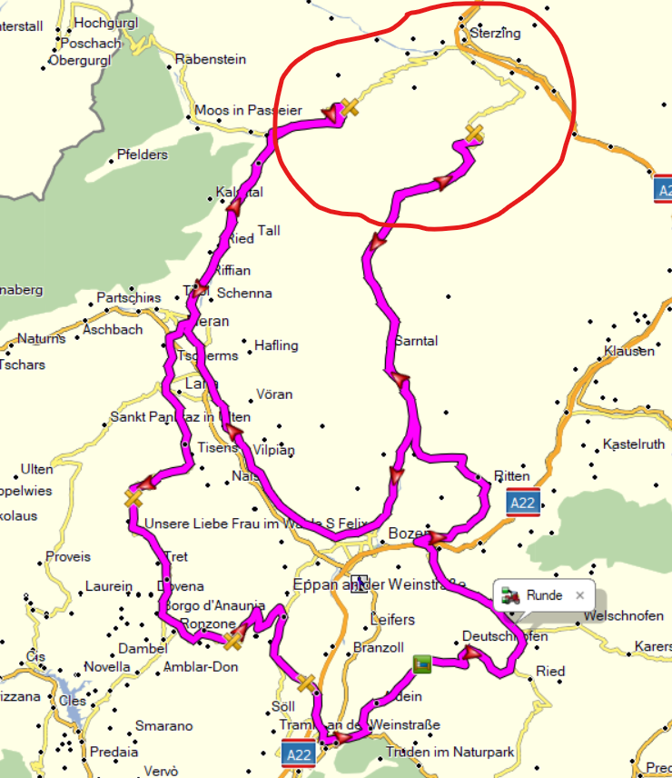

Hallo zusammen,
manchmal verstehe ich das Routing von Garmin nicht, ich meine im Alpenraum ist die Straßenauswahl begrenzt. Routenpräferenz hat keinen Einfluss also kürzere Zeit, kurvenreiche Straßen.
Dachte Kehrtwenden ist das Problem, hat aber keinen Einfluss. Klar ich kann in Sterzing einen Punkt setzen aber verstehe es nicht wirklich.

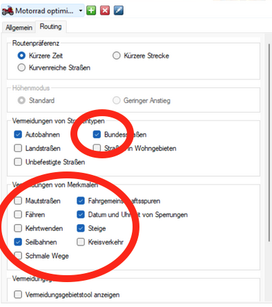

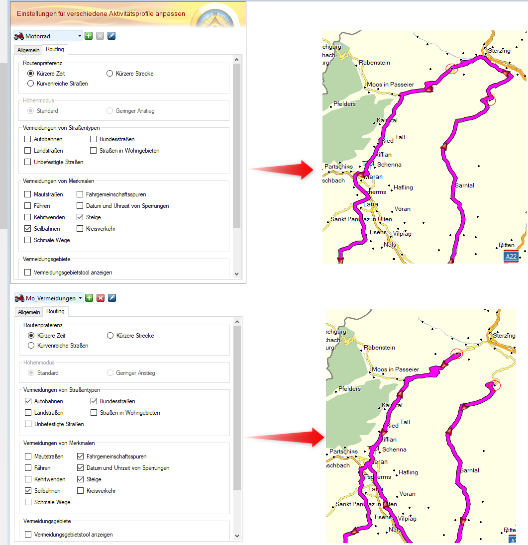

Nach meiner Erkenntnis klappt das je besser, desto weniger man sich (und das System) mit Vermeidungen einschränkt - zumal die ja auch noch auf beiden Geräten gleich eingestellt sein sollten:
Die eingekringelten Vermeidungen würde ich bis auf Steige & Seilbahnen alle entfernen.
Auch habe ich mit der Präferenz "kürzere Strecke" die besseren Erfahrungen gemacht.

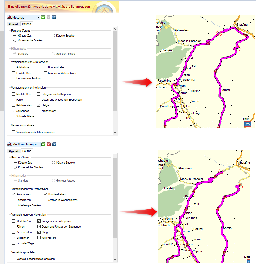

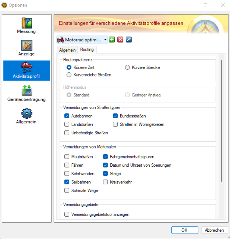

Auf alle Fälle hat es was mit den Vermeidungen zu tun.
Habe mal gespielt:
Nachdem ich "Datum und Uhrzeit von Sperrungen" rausgenommen habe, ging es auch über Sterzing.
Auch von mir also ein: @KaTeeM is a schee... hat Recht.
Habe mal gespielt:
:daumen-hoch:
PS: BaseCamp scheint also nur das zu machen, was man ihm "sagt".... :wink:
Ja meistens lieg es daran das die Pässe noch wintersperre haben! Datum und Zeit raus nehmen oder ändern.
Aber ich plane eh manuell im BC und setze so alle 10-20 km manuell einen Wegpunkt.
Danke werde ich mal so ausprobieren.
Wie will man denn da fahren und gleichzeitig Budesstrassen vermeiden?
Achja, und wenn die aktuelle Wintersperre beachtet wird, was soll BC denn machen?
@KaTeeM is a schee... hat Recht, es gibt zu viele Vermeidungen.
Tatsächlich BC berücksichtig die Wintersperre, war mir bisher nicht bewusst da BC das kann. wenn ich Datum und Uhrzeit von Sperrungen rausnehme geht es.
Danke Euch wieder was gelernt.
