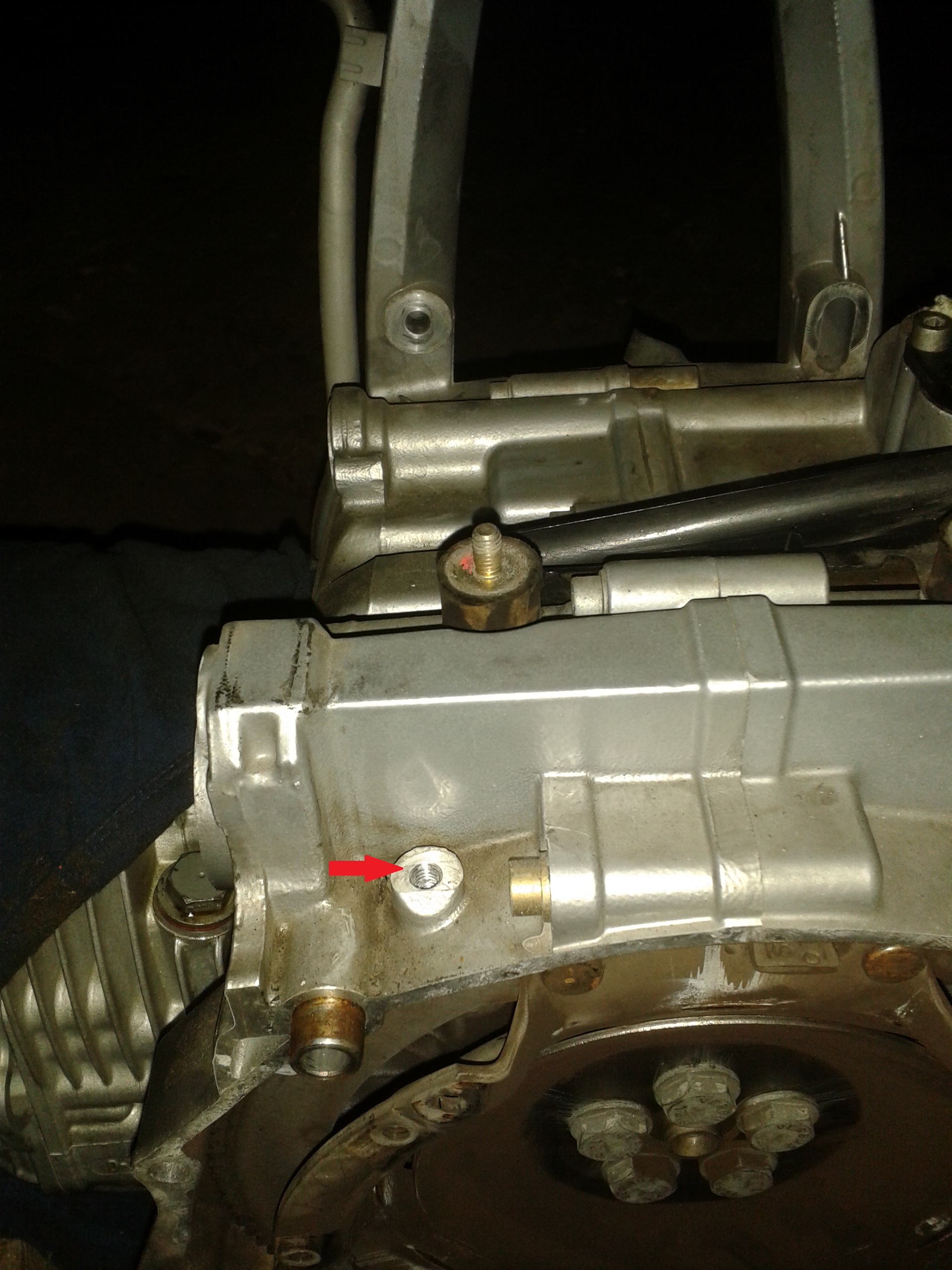

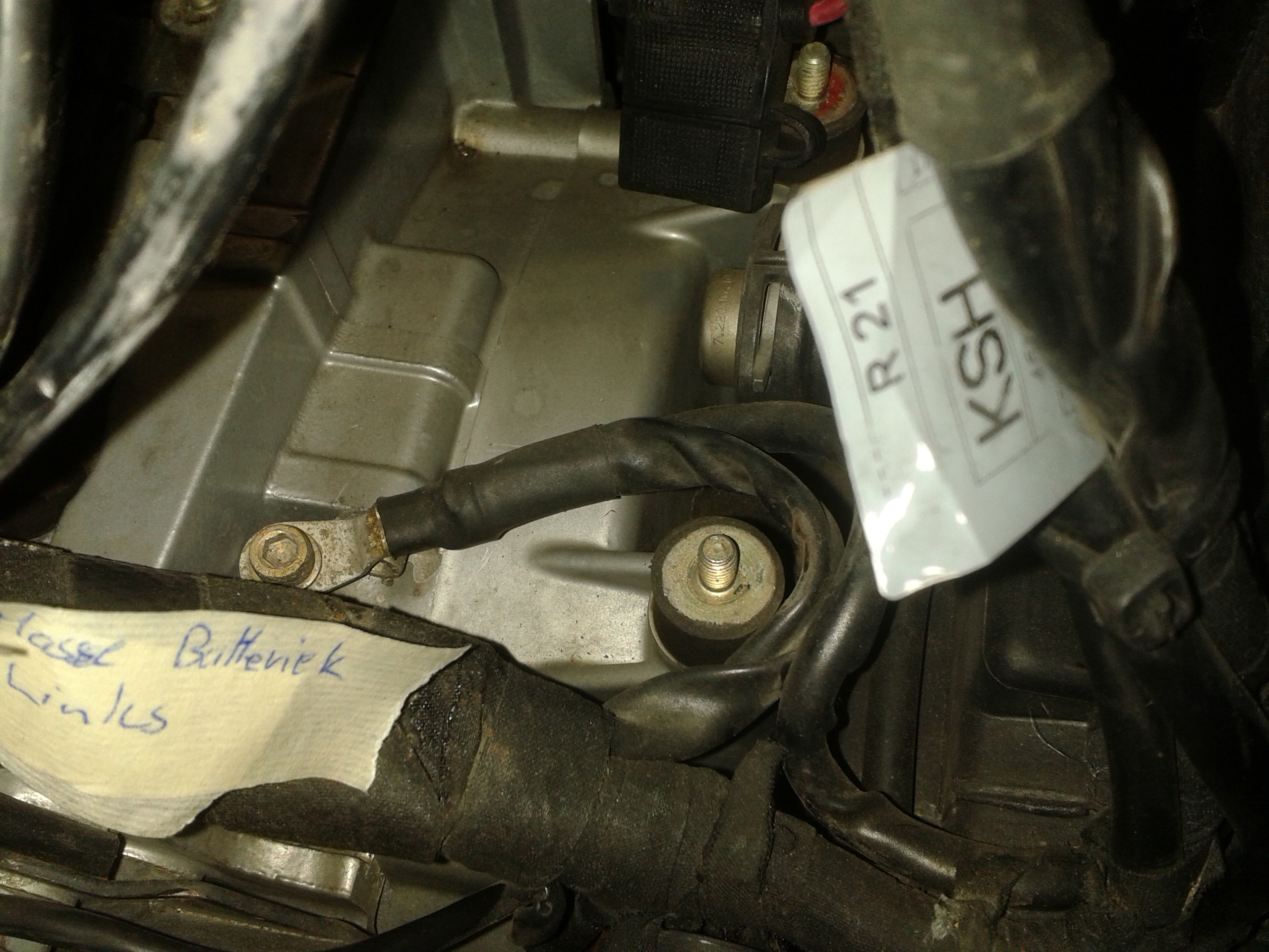

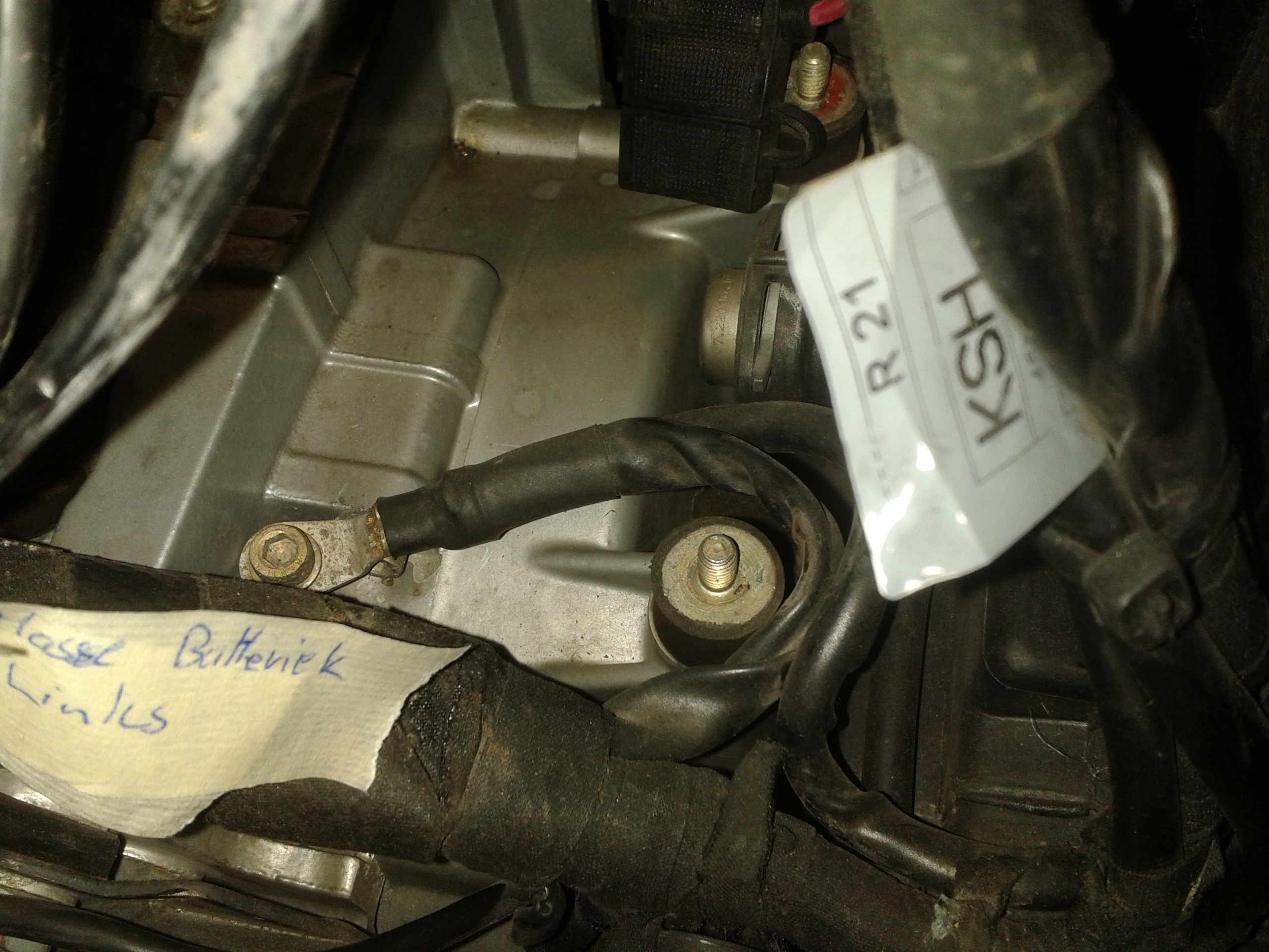

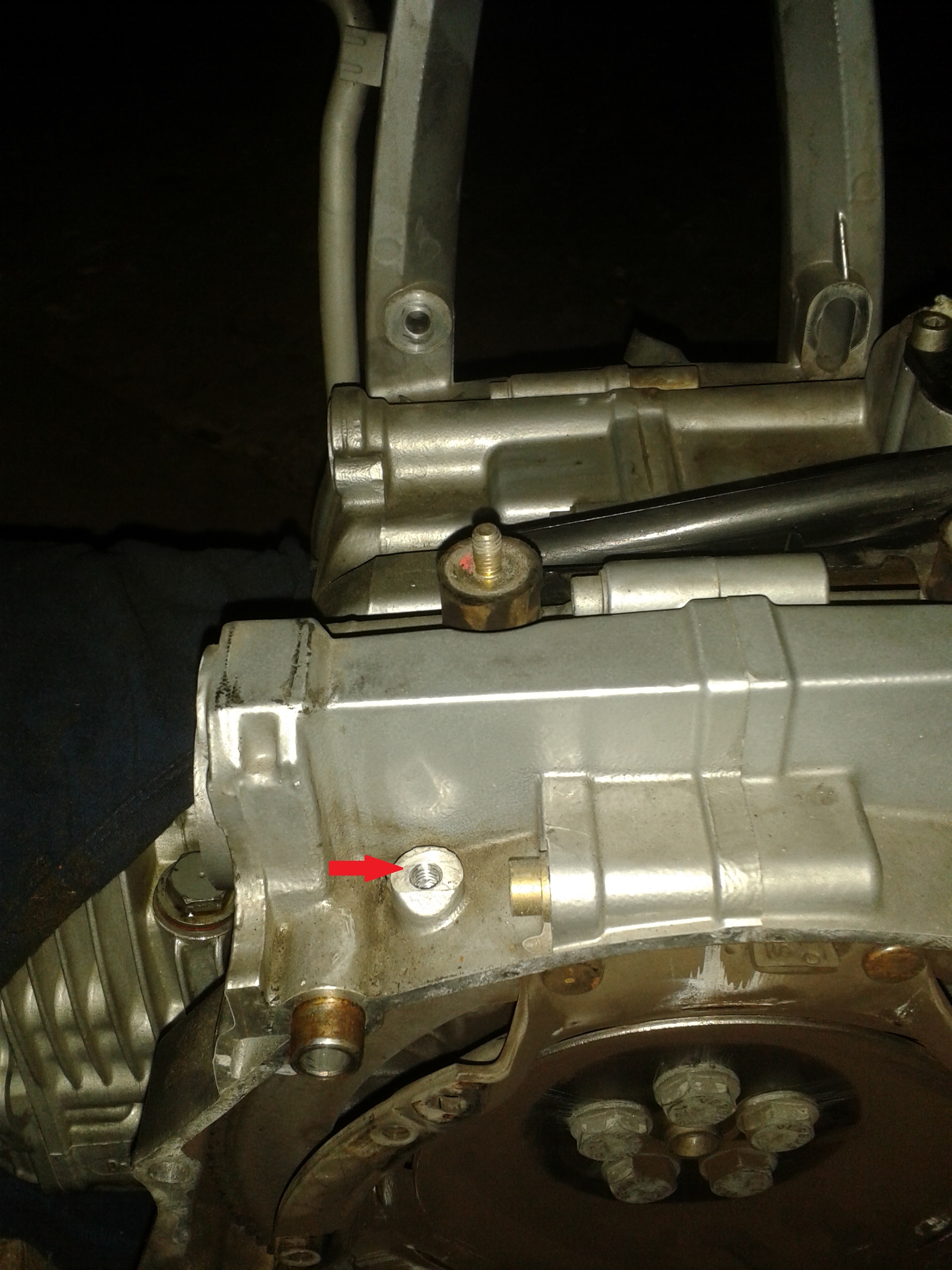

Hallo zusammen
Habe nach einen steuerketten führungsschienen Schaden den Motor gewechselt und nun weiß ich nicht mehr wo das Haupt Masse Anschluss Kabel hin kommt, geht von der Batterie irgendwo auf Masse, ich finde keinen Ort dafür,
Wer kann helfen und evtl auch ein Bild schicken,

Und bei der Gelegenheit die Kontaktflächen schön blank machen. Da kommst Du später ja nicht mehr dran, wenn alles wieder zusammengebaut ist.
Anzugsdrehmoment: 10 Nm
GSrüsse
Frank

Vielen Dank für die schnelle Rückmeldung, das Hi mir sehr weiter,
Guten Start in die Saison
Helmut
