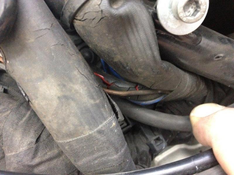

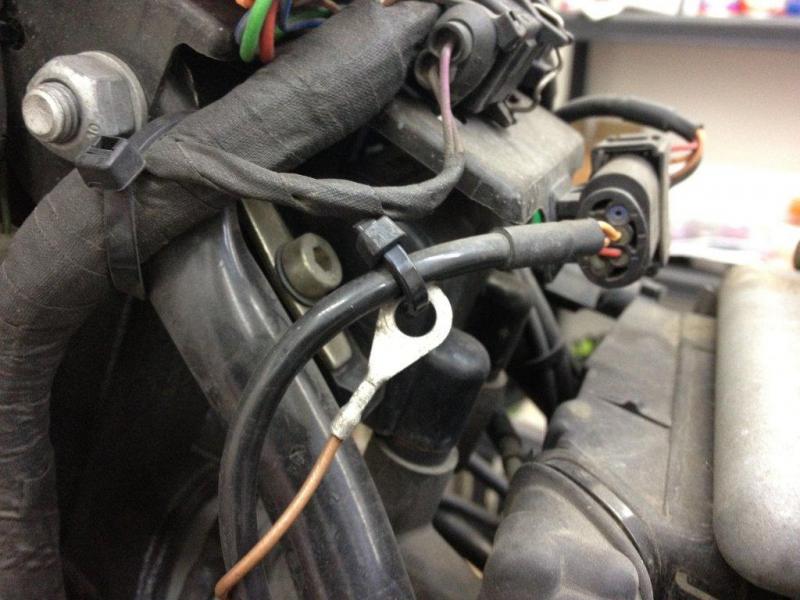

Hi,
habe gestern den Tank meiner lieben entfernt und dabei ein braunes Massekabel ? entdeckt das aber nirgendwo angeschlossen ist. Jemand ne Idee wohin es gehört ?
Letztes Bild ein bissel unscharf, kommt aus nem Kabelbaum hinter dem Luftansaugstutzen.
Wüßte wirklich gern wohin das gehört.

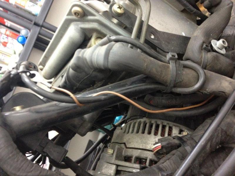

Noch ein Bild, kann man besser sehen aus welchem Kabelbaum es kommt.

kann das der Masseanschluss der linken Drosselklappe sein?
Nur der Kabelschuh sieht etwas gross aus!

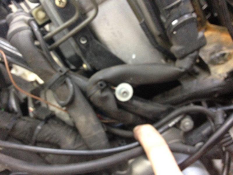

das massekabel gehört an die befestigungsschraube fürs steuergerät !!! auf einem bild ist deutlich die "fehlende schraube" zu sehen - genau da ist das massekabel dran !!!
Ja, perfekt, genau darum habe ich gefragt. Habe ich selber nicht gesehen obwohl ich es fotografiert habe.
DANKE !

ja darum sage ich es-- hatte vor ein paar wochen erst das steuergerät raus drum weiß ich zu 100% das dieses kabel genau an diese fehlende schraube ran kommt:rolleyes:
