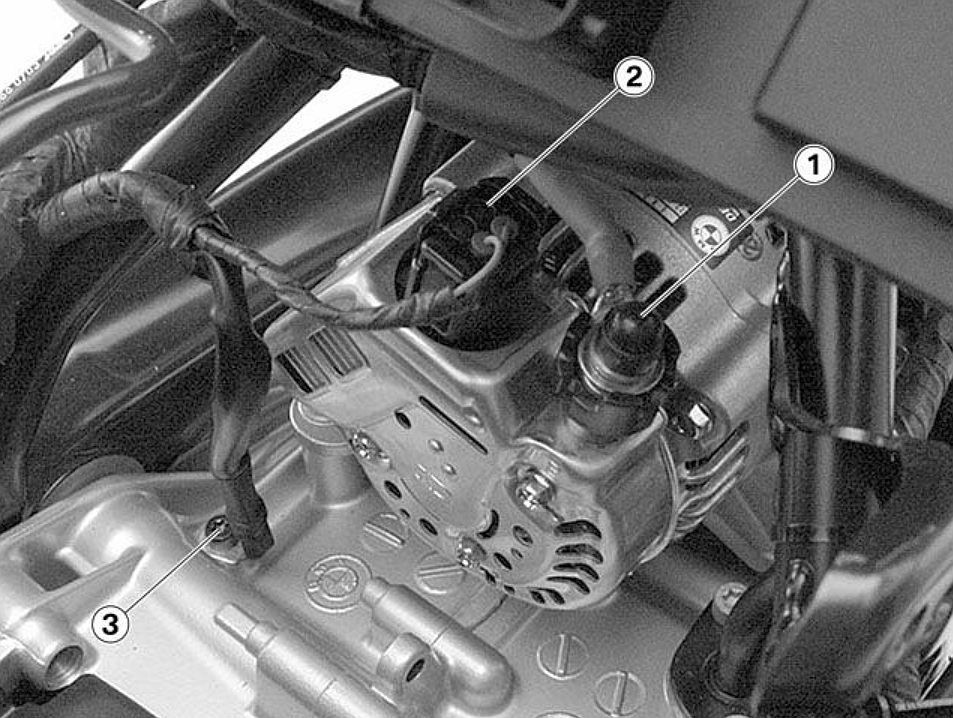

ich hatte gestern ein Problem mit meiner GS. Nach ca. 1 Stunde fahrt ist sie ausgegengen. Startversuche waren nicht erfolgreich. Der Anlasser drehte, aber hörte sich nach einer leeren Batterie an. Nach 70 Minuten war der ADAC da. Natürlich hat sich die GS von ihrer besten Seite gezeigt und ist sofort angesprungen. Der Mann in Gelb hat dann gemessen, und festgestellt, daß der Stom an der Batterie gemessen 0,5 Volt weniger ist als bei der Messung Batterie-Plus zu Karosse. Seine Meinung: Masseproblem am Kabel. Wollte jetzt mal die Kontakte prüfen. Kann mir einer sagen wo das Massekabel angeschlossen ist? Natürlich nicht das Ende an der Batterie....

Der zentrale Masseanschluß befindet sich an einer sehr schlecht zugänglichen Stelle auf der Oberseite des Motorgehäuses hinter dem Generator (bzw. in Fahrtrichtung betrachtet vor demselben). Was man dazu alles abbauen muß, weiß ich im konkreten Fall nicht, aber bei der R1100 war es schon eine echte Strafarbeit und ich vermute, daß es bei der R1200 nicht viel besser ist.
Aber irgendwie mußt Du die Feiertage ja herumkriegen ;-).
Punkt 3 im Bild

Danke für die Antwort. Das sieht so aus als ob ich auch den Tank abbauen muß :mad:. Mal Gut daß ich Vollgetankt habe.......

Erledigt. War einfacher als gedacht. Der Tank ließ sich ein ganzen Stück nach hinten schieben. So kam ich einergermaßen gut an die Schraube. Einmal kräftig Schmirgeln und die Masse ist wieder da. Ladestrom ist wieder OK. Nochmal vielen Dank für das Foto. Ich hätte noch Tage gesucht bis ich das Kabel gefunden hätte.
