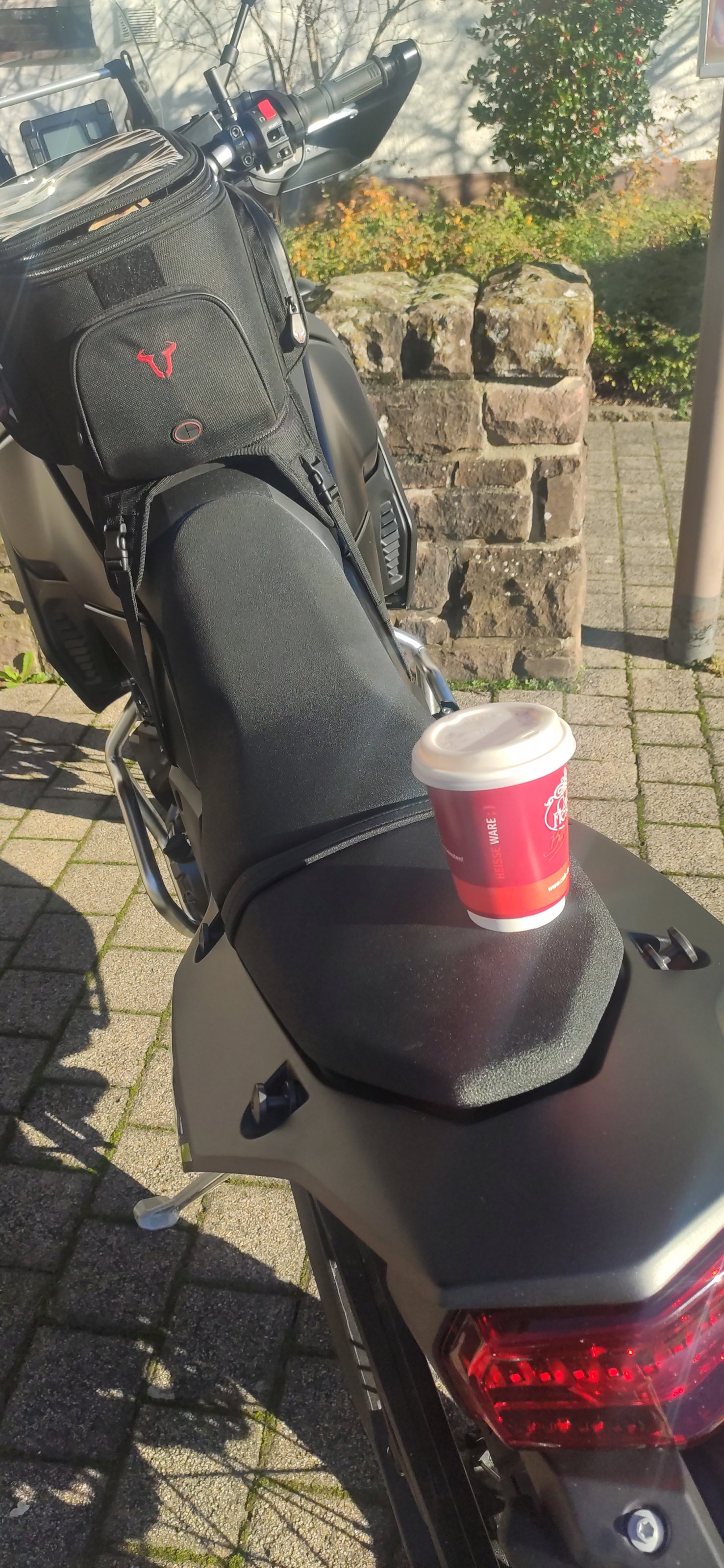

Servus zusammen,
an meiner Tenere würde ich das Walkürenheck gerne gegen was schlankeres selbst gebasteltes eintauschen. Keine Rundungen, nur vier gerade Kanten die sich dauerhaft mit der Heißluftpistole formen lassen. Kratzfestigkeit wäre von Vorteil.
Die Auswahl an Kunststoffen überfordert mich etwas, welches Material wäre dafür am besten geeignet?
Danke und Gruß
Dieter

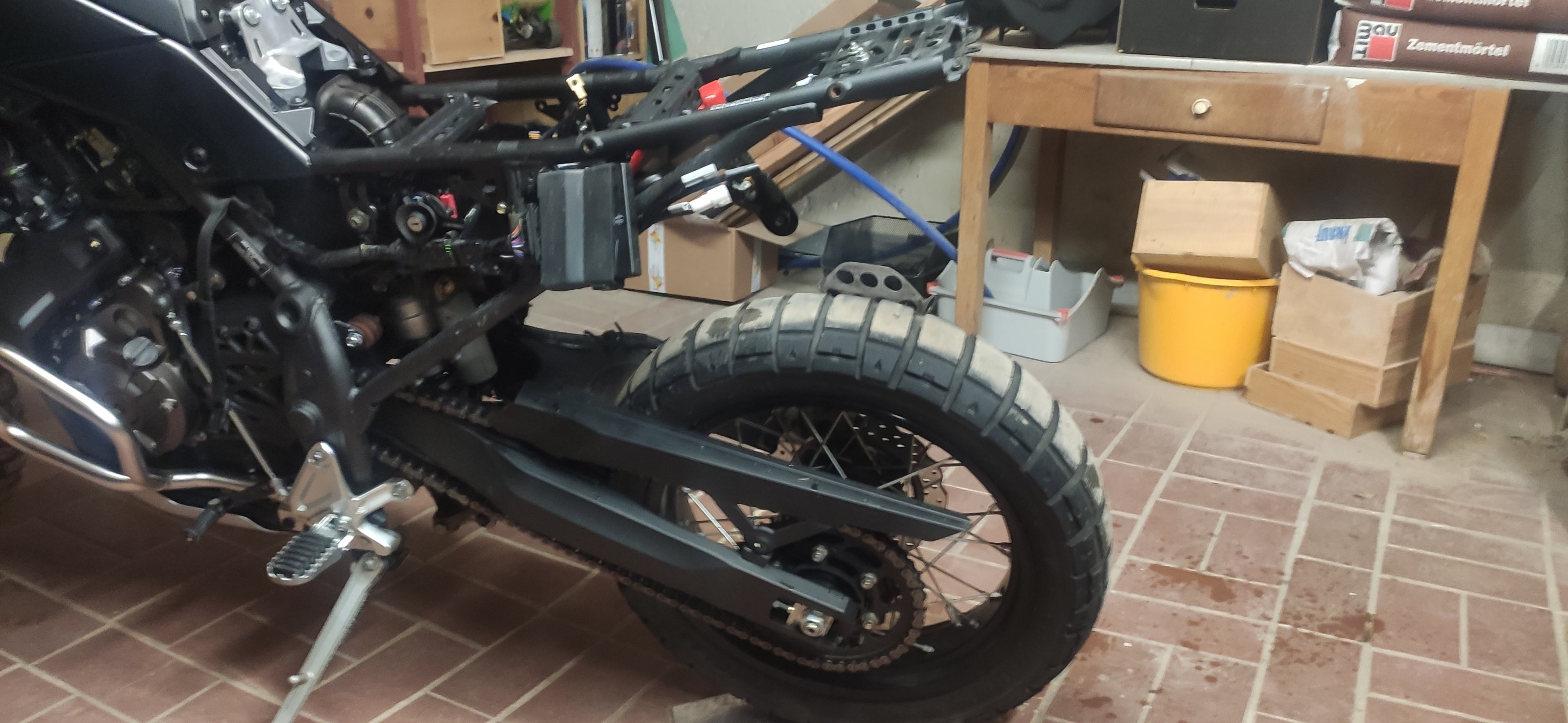

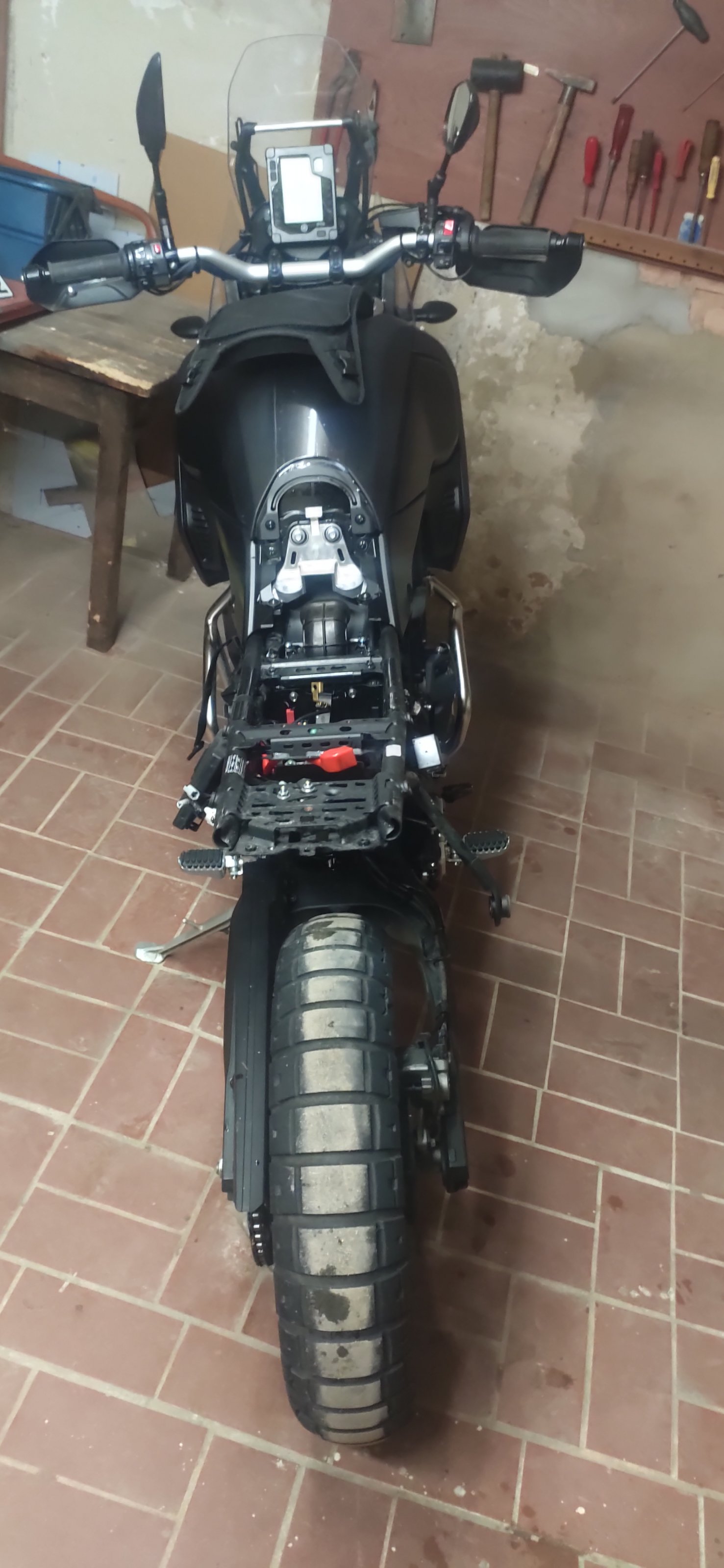

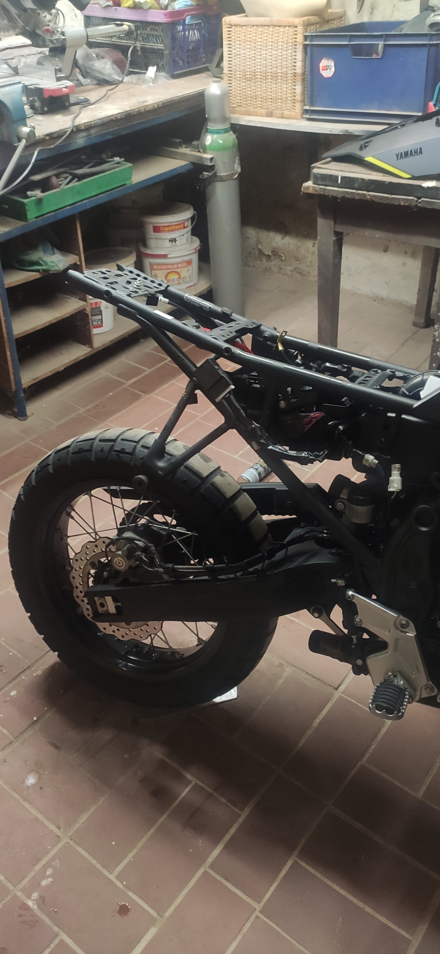

So, ich habe die Tenere am Wochenende mal gestrippt.
  • Der Rahmen ist länger als erwartet, Heck kürzer gestalten ohne flexen ist nicht drin.
  • Links außen ist die ECU angebracht. Halter entfernen und ECU in den Heckrahmen versetzen ist möglich aber mir zu heikel wegen Kabel-Radien.
War ne nette Idee mit dem Projekt aber ich lasse es sein und verunstalte mein Mopped besser nicht.

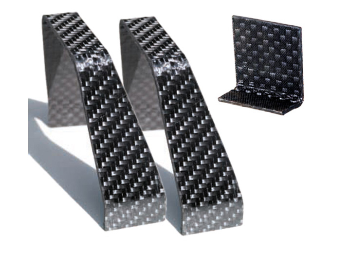

falls Du das Thema doch irgendwann aufgrund Lockdown-Langeweile wieder angehen willst solltest Du Dir mal die sSeite hier ansehen:
Memory Carbon - Verformbare Carbonplatten.
So ein Carbonheck wäre doch was, oder? :D
Vorteil von Carbon: Sehr leicht zu bearbeiten (Bohren, Schleifen, Verkleben, etc.) wenn die Form mal steht.
Nur so als Idee.
Gast 57915
28.11.2020
1.423
Scharf...thermoplastische Carboplatten (Carbonteile werden sonst nur mit duroplastischer Harzmatrix angeboten), auf sowas wartet der Markt schon sehr sehr lange!! :o
Wär natürlich interessant zu wissen , welches Thermoplast da verwendet wird, die Klassiker wie PP, PE, ABS werden es nicht sein ,die erstgenannten lassen sich nicht simpel kleben und ABS ist eigentlich nicht glasklar zu bekommen.
Es muss ein Thermoplast sein, mit dem sich die CFK-Fasermatten tränken lassen, eine recht Idee habe ich nicht....
