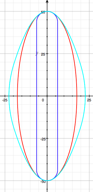

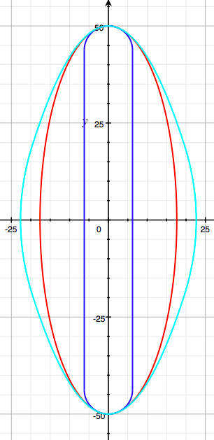

So - endlich hab ich Zeit gefunden, die Parabelbahn noch weiter zu optimieren. Ich bin schlussendlich bei der Ellipse gelandet, von der ich glaube, dass sie bei diesem speziellen Problem die optimale Lösung darstellt, also nicht weiter verbessert werden kann. Im Unterschied zum Parabeloval, bei dem die resultierende Beschleunigung stets parallel zu einer der Koordinatenachsen wirkt, besitzt diese Kraft bei der Ellipse eine stärker eindrehende Komponente, wodurch Unstetigkeiten der zweiten Ableitung vermieden werden. Das spart weitere Zehntelsekunden!
Zum Vergleich die drei Bahnen:
Zur Erinnerung: Die (blaue) Biradialbahn ist in 14.2 s zu bewältigen, das (türkise) Parabeloval in deutlich schnelleren 13.2 s und die (rote) elliptische Bahn nun schließlich in ziemlich genau 12.9 Sekunden. Das liegt nur noch eine Zehntel Sekunde über dem theoretisch erreichbaren absoluten Minimum von 12.8 Sekunden!
Und ebenfalls zur Erinnerung: die drei Bahnen besitzen im Scheitelpunkt jeweils exakt die gleiche Krümmung.

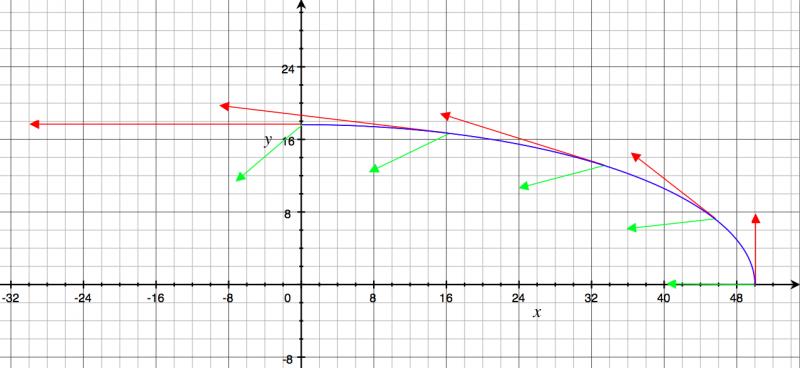

Ich hab oben als Begründung für das weitere Einsparen von 3 Zehntel Sekunden gegenüber der aus vier Parabelbogen zusammengesetzten Bahn das Fehlen von Unstetigkeiten der zweiten Ableitung (Beschleunigung) angegeben. Gemeint ist damit der abrupte Wechsel des resultierenden Beschleunigungsvektors von der y-Richtung zur x-Richtung beim Übergang der schmalen Parabelbogen zu den breiten, schwach gekrümmten. Somit bleibt die Geschwindigkeitskomponente in y-Richtung auf den letztgenannten konstant, d. h. der Fahrer muss hier vom Gas und kann nicht weiter beschleunigen.
Genau dieses wird bei der elliptischen Bahnkurve dadurch vermieden, dass nach Durchlaufen des Scheitelpunktes am Pylon nicht ganz so scharf ans Gas gegangen wird und der Bogen gerade so weit zu gemacht wird, dass bis zur Hälfte des Weges zwischen den Pylonen das Gas mehr oder weniger stehen gelassen werden kann. Erst beim Erreichen dieses zweiten Scheitelpunktes muss das Gas geschlossen und die Bremse gezogen werden. (Das ist dann natürlich auch eine Unstetigkeit der zweiten Ableitung).
Ich hab mal für das erste Viertel der Bahnkurve (blau) auch die Geschwindigkeit (rot) und die Beschleunigung (grün) geplottet. Entscheidend ist die konstante Länge des Beschleunigungsvektors, welche durch die kreisförmige Bahn mit konstantem Radius von 9.81 belegt wird. Die Geschwindigkeit variiert zwischen 28 km/h an der langsamsten Stelle bis 108 km/h an der schnellsten. Alle drei Kurven werden (simultan) im Gegenuhrzeigersinn durchlaufen.

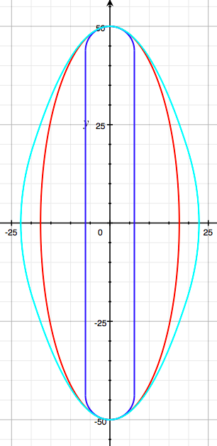

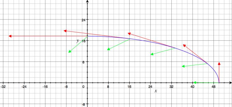

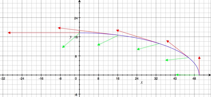

Weil vermutlich nicht alle damit vertraut sind, solche Diagramme zu lesen, hab ich mal die Geschwindigkeits- und Beschleunigungsvektoren für fünf ausgewählte (Zeit-)Punkte hergenommen und an die entsprechenden Punkte der Bahnkurve gelegt. Das wirkt dann gleich viel anschaulicher und kann intuitiv erfasst werden.
s:v:a Pfeile.jpg
Die Geschwindigkeitsvektoren (rot) sind selbstverständlich tangential zur Kurve und ihre Länge wächst von knapp 8 m/s = 28 km/h im Scheitelpunkt am Pylon zum schnellsten Punkt der Kurve mit etwa 30 m/s = 108 km/h. Die resultierende Beschleunigung (grün) ist während der gesamten Bewegung am äußersten Limit des Kammschen Kreises mit 9.81 m/s^2, aber die Richtung variiert. Wird im Umkehrpunkt der Bahn bei den Pylonen die gesamte Haftreibung der Reifen dafür gebraucht, die nötige Schräglage von 45° zu halten, so dreht sich diese Kraft im Verlauf der Bewegung weiter in Richtung der Fahrtrichtung. Und zwar gerade so viel, dass einerseits ein möglichst großer Anteil in Richtung des anderen Pylonen hin wirkt, und andererseits die "Kurve" im dazwischen liegenden Scheitelpunkt - im Gegensatz zur Parabelbahn - gerade noch "gekriegt" wird. Auf diese Weise wird der Anteil der Kraft, der das Motorrad möglichst rasch in Richtung des jeweils anderen Pylonen hin beschleunigt bis zum Schluss aufrechterhalten und gleichzeitig der Anteil, der lediglich dazu dient, das Motorrad "umzudrehen", gleichmäßig über den gesamten Verlauf aufgeteilt, was der Rundenzeit offenbar zuträglicher ist als dieses "in Portionen zu bündeln".
Als nächstes werde ich den Winkel zwischen den roten und grünen Pfeilen genauer unter die Lupe nehmen - der sieht über einen weiten Bereich ziemlich konstant aus.
Serpel
- - - Aktualisiert - - -
Dieser Winkel lässt nämlich direkte Rückschlüsse auf die gefahrene Schräglage zu. Hier für das erste Viertel der Bewegung, also für die ersten 3.22 Sekunden. Nach rechts die Zeit, nach oben die Schräglage des Motorrads:
Im Scheitelpunkt am Pylon wird die maximale Schräglage von 45° erreicht, danach nimmt sie rasch bis zum Minimalwert von 27.5° ab, um danach wieder bis 33° am schnellsten Punkt der Strecke anzusteigen. Das bedeutet, dass die größte Beschleunigung in Fahrtrichtung nach 2.25 Sekunden erreicht wird, um bis zum zweiten Scheitelpunkt wieder leicht abzunehmen. Dort wird die restliche zur Verfügung stehende Haftung also benutzt, um die Kurve zum zweiten Pylon noch zu kriegen.
Das widerspiegelt die Erfahrung, dass niedrige Geschwindigkeiten nach Möglichkeit zu meiden sind und dafür lieber ein kleiner Umweg mit höheren Geschwindigkeiten in Kauf genommen wird. Allerdings nur ein kleiner.
Ganz schlecht für Rundenzeiten sind Kreisbogen - wer auf kurvenreichen Straßen einen Kreisbogen nach dem anderen auf den Asphalt zaubert, darf sich nicht wundern, wenn er von der "Ellipsenfraktion" locker aufgeschnupft wird, selbst wenn er mit maximaler Schräglage unterwegs ist. Maximale Schräglage nur kurz im Kurvenscheitelpunkt - davor und danach wird die Reifenhaftung gewinnbringender für Beschleunigung in Fahrtrichtung eingesetzt. Allerdings nur bei sehr leistungsstarken Motorrädern, die Beschleunigungen wie für das Beispiel vorausgesetzt auch erlauben.
Insgesamt eine äußerst komplexe, schillernde und interessante Thematik.

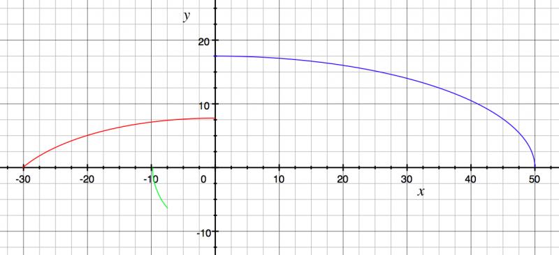

Die Kurve kann in jedem beliebigen Punkt beliebig weiter geführt werden. Richte die Maschine im Punkt (0,17.627) auf und fahre geradeaus weiter, dann sind deine Vorgaben erfüllt. Der kurze Moment des Aufrichtens ist in den Berechnungen selbstverständlich nicht berücksichtigt und wird in der Praxis etwas geglättet, was sich im Zehntelsekundenbereich vermutlich aber noch nicht bemerkbar macht.
Bei der betrachteten Bahnkurve ist in eben diesem Punkt ohnehin eine Unstetigkeitsstelle der zweiten Ableitung (Beschleunigung) vorgesehen, die durch den abrupten Wechsel von Gas zu Bremse zu Stande kommt.
