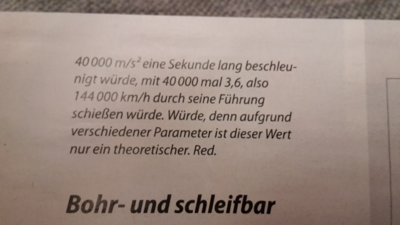

Originaler Antworttext in Motorrad 05, S. 88:
"Ein Teil, das sich mit gleichbleibender Geschwindigkeit von 1 m/s² bewegt, legt in der Stunde 3600 Meter, bzw. 3,6 km zurück. Auf die angegebene Ventilbeschleunigung übertragen (40000m/s² wurden in der Frage genannt), bedeutet dies, dass ein Ventil, das mit 40000 m/s² beschleunigt würde, mit 40000 mal 3,6, also 144000 km/h durch seine Führung schießen würde. Würde, denn aufgrund verschiedener Parameter ist dieser Wert nur ein theoretischer. Red."
Da hat wohl jemand seinen Physikkurs mit "Ungenügend" ("6"! ... "Sehr guter Beitrag! Setzen, "6") absolviert, o.a. gar keinen besucht.
Geschwindigkeit hat die Dimension "m/s", keinesfalls aber "m/s²", das fehlende Komma übersehe ich mal als "Flüchtigkeitsfehler".
Aber:
Wie kommt man auf "Beschleunigung mal 3,6" zur Ermittlung der Endgeschwindigkeit des beschleunigten Körpers, nur weil besagter Körper bei 1m/s Geschwindigkeit 3,6 km/h zurück legt?
"v=a*t" heißt das, also Geschwindigkeit = Beschleunigung (40000 m/s²) * Zeit (vllt -zufällig- 3.6 ms ;), niemals aber 3.6 s).
Sorry, aber die Antwort ist allenfalls "gequirlte Kacke", ein schlechter Witz :( (weswg.n ich das auch nicht unter dem "überfüllten Himmel" gepostet habe).
Aber:
Sorry, aber die Antwort ist allenfalls "gequirlte Kacke", ein schlechter Witz :( (weswg.n ich das auch nicht unter dem "überfüllten Himmel" gepostet habe.

Richtig gelesen und richtig zitiert ist dein vermisstes t durchaus gegeben mit 1 Sekunde. Der Faktor 3,6 ist einfach die Umrechnung von m/s auf km/h. Passt doch, ois easy!
Mit der Kritik an m/s² hast du natürlich recht.
Polly
Wenn erwähntes Ventil, kontinuierlich, 3.6s lang mit 40000 m/s² beschleunigt werden würde, hätte es anschließend eine Geschwindigkeit von 144000 m/s erreicht (knapp 0.05% Lichtgeschwindigkeit :D), o.a. 144 km/s, o.a. 144 * 60 = 8640 km/min, o.a. 144 * 60 *60 km/h, also 518400 km/h :D, niemals nicht aber 144000 km/h, und -in der bitteren Realität- niemals nicht, auch nur annähernd, eines der Ergebnisse!

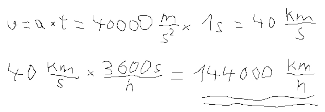

40.000 m/s² x 1s x 3,6 (Umrechnung m/s in km/h) = 144.000 km/h.
Die Rechnung ist und bleibt richtig, ob es dir passt oder nicht.
Ob es sinnvoll ist, eine Ventilbeschleunigung auf 1 s hochzurechnen, war ja nicht die Frage, der Leserbriefschreiber wollte den
Wert 40.000 m/s²erklärt haben.

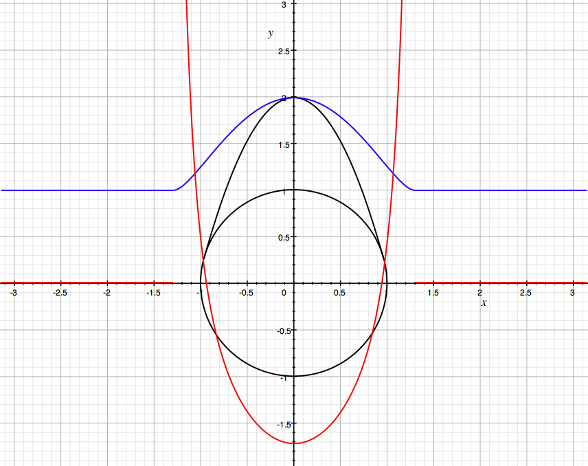

Wenn die auflaufende Flanke der Nockenwelle, etwa 1/4 der Umdrehung, zum beschleunigen genutzt würde, und -physikalisch unmöglich, wenn der Ventiltrieb funktionieren soll- kontinuierlich 40000 m/s² anstehen sollten, würden 3,6 s Beschleunigung des Ventiles eine Drehzahl von etwa 0.07 Umdrehungen/s bedeuten (3.6 s * 4 = 14.4 s/Umdrehung). Das ist 1/2 Kurbelwellendrehzahl => Drehzahl Kw 28.8 s/Umdrehung, o. 0.035 /s) .
Äh, wie viel ist das Doppelte von 0.07 oder die Hälfte von 14.4? :rolleyes:

Das Problem sind die Nockenflanken, also der Übergangsbereich der Nocken in den Grundkreis. Und damit meine ich jetzt nicht das Spiel an den Nockenrampen.
Nocken, Nockenerhebung, Ventilbeschleunigung

Das weißt und verstehst Du, das weiß und verstehe ich (war Stoff der Quinta/Quarta???), das weiß und versteht ev. auch Polly :rolleyes:.
Nur steht das nicht so im Artikel!
Lass einfach mal alle Einheiten bei Deinen Multiplikatoren weg, reduziere sie auf die sich ergebende Zahl 3.6, und multipliziere die Beschleunigung von 40000m/s² damit.
Bei mir kommen dann immer nur 144000 m/s² raus, niemals aber 144000 km/h, wie im Artikel.
Das versteht natürlich sofort jeder, der schon mit [m/s²] nichts anfangen kann.
Doch, tut es. Hat dir Polly bereits erklärt. (Du hattest die Sekunde überlesen.)
Ich würd’s an deiner Stelle jetzt endlich mal einsehen und nicht versuchen, im Nachhinein auch noch den Spieß umzudrehen.
