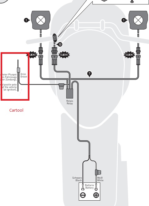

Hallo Zusammen,
weiß jemand wie hoch der maximale Strom ist, was man am Cartool Stecker anschließen kann?
Bei mir ist am Stecker nichts angeschlossen.
Möchte Zusatzscheinwerfer 12V/12W (1A) anschließen.
Gast51325
Also spricht nichts dagegen, die Led-Zusatzscheinwerfer am Cartool Stecker anzuschließen?
Oder ist es doch besser die Leistung über die Batterie und die Ansteuerung über den Cartool Stecker?Unbenannt.jpg
Gast 16234
Relais wäre sicher die bessere Wahl, wenn Du noch andere Verbraucher hast. Steckdose und CarTool Stecker gemeinsam haben meines Wissens max. 5A.
Nach Adam Riese bleiben noch 4 A für andere Verbraucher, sodass keine Notwendigkeit für eine Relaisschaltung besteht.
Solltest Du Dich aber dennoch für eine Relaisschaltung entscheiden, wäre ein Abgriff der Steuerspannung über den Schalter am Scheinwerfer naheliegend(er).

Wenn man den original BMW-Kabelbaum für die Nebelscheinwerfer nimmt, der dort angeschlossen wird, hat man danach wieder einen SA-Stecker frei und zusätzlich die tolle Anzeige im Cockpit.
Man benötigt allerdings dann auch noch den Schalter.
