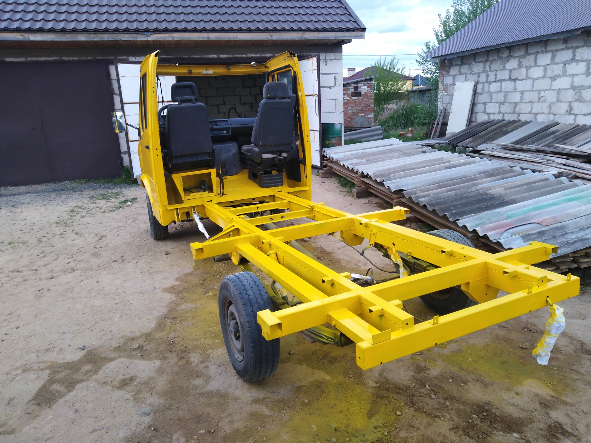

Also die Wohnkabine hintendrauf trägt sich selbst, aber hat 100% keine tragende Wirkung fürs Fahrgestell.
Da sitzt ein Leiterrahmen drunter auf die das Ding aufgesetzt ist.
Stabilisierend ist nur der Rahmen untendrunter .

Ja, sorry, war blöd ausgedrückt.
Der Rahmen ist ein Blechpressrahmen, der mit dem Fahrerhaus verschweißt ist.
Klar, die Wohnkabine ist, wie auch eine Pritsche, nur aufgesetzt, doch es ist kein klassischer Rahmen mehr.
Ob es für unterschiedliche Gewichtsklassen verschiedene Rahmen gibt, wäre zu klären.
Soweit mir bekannt gab es Unterschiede in der Rahmenlänge, und ab dem 4er eine andere Hinterachse mit Zwillingsbereifung und stärkeren Federn.
