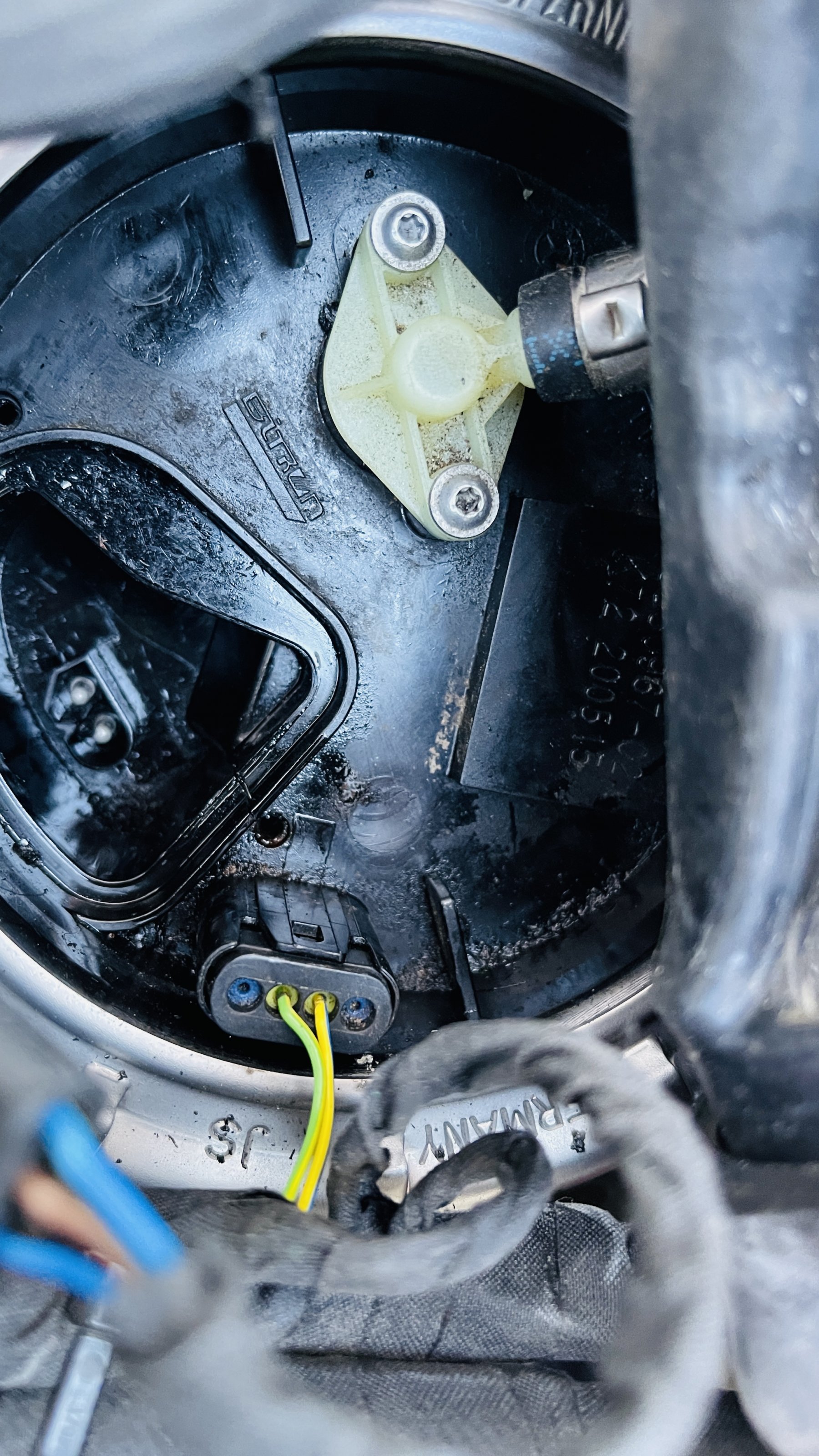

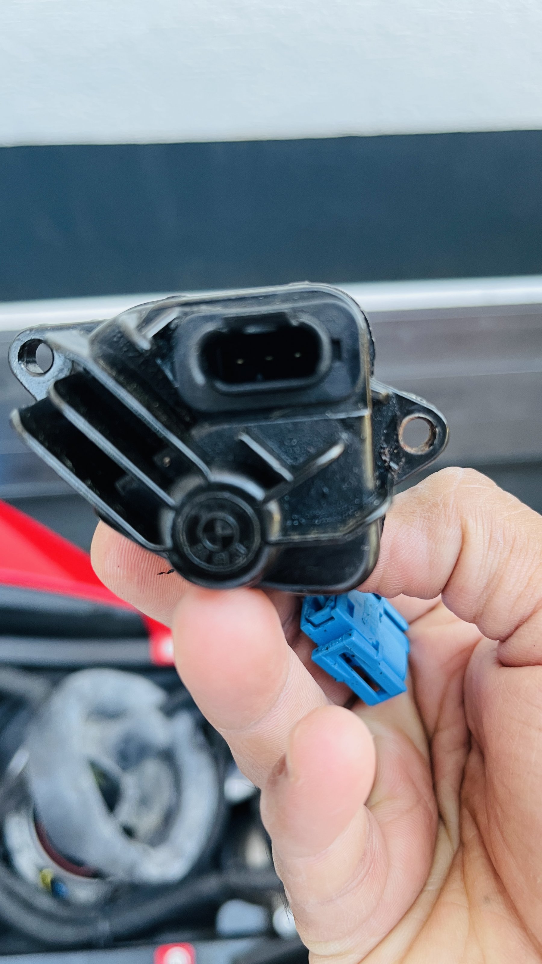

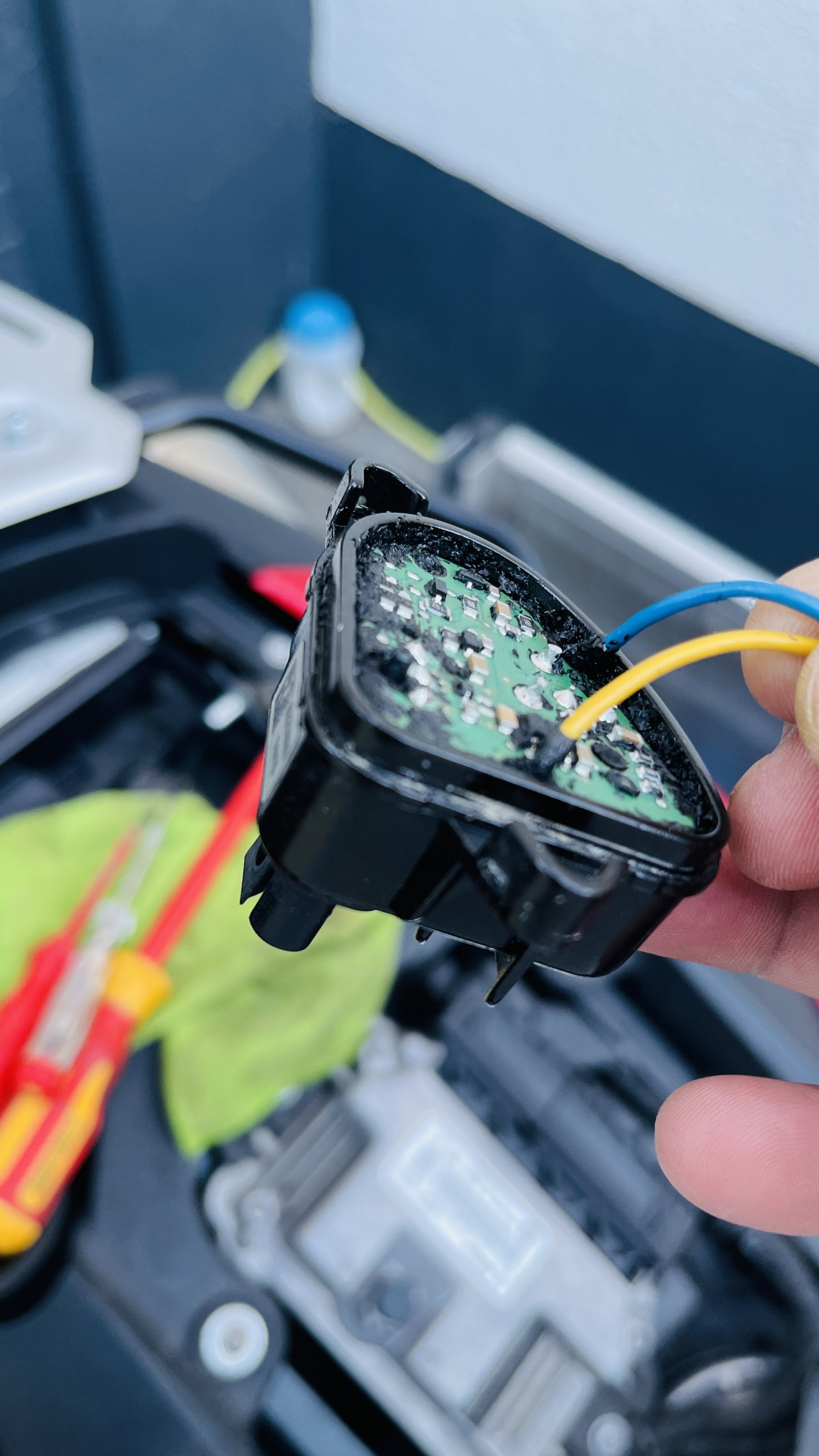

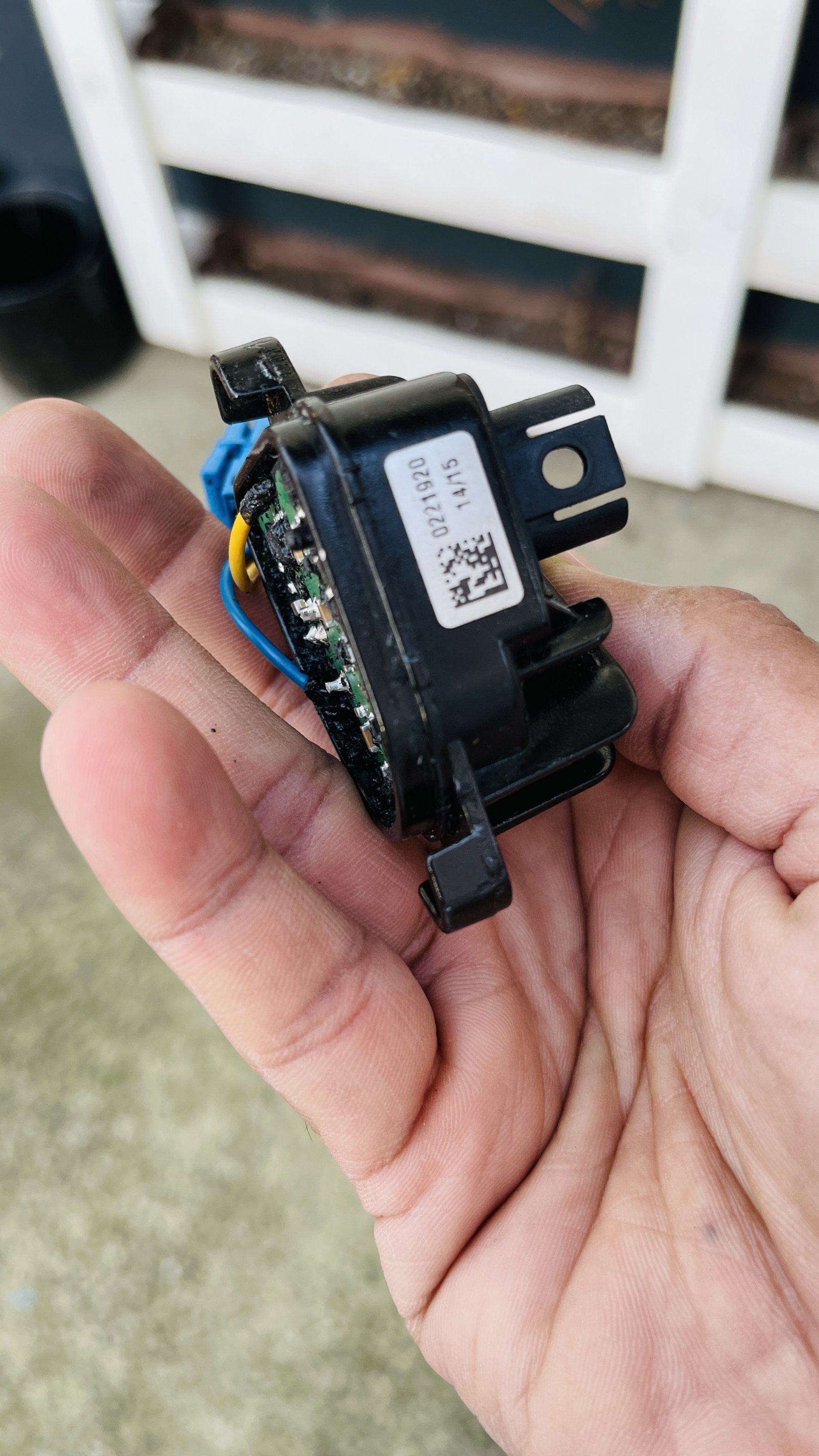

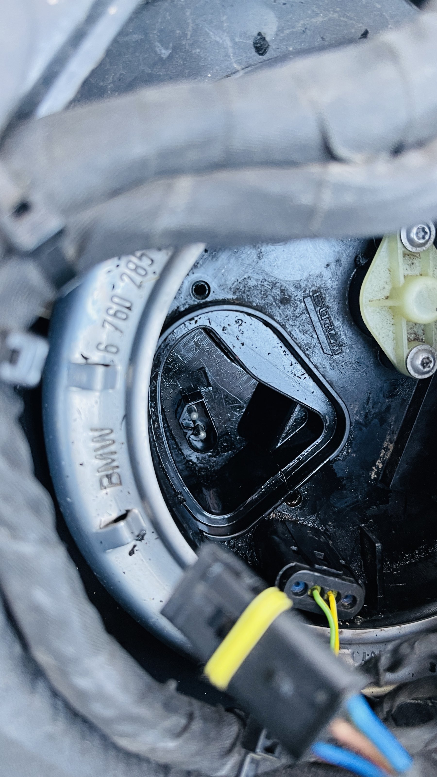

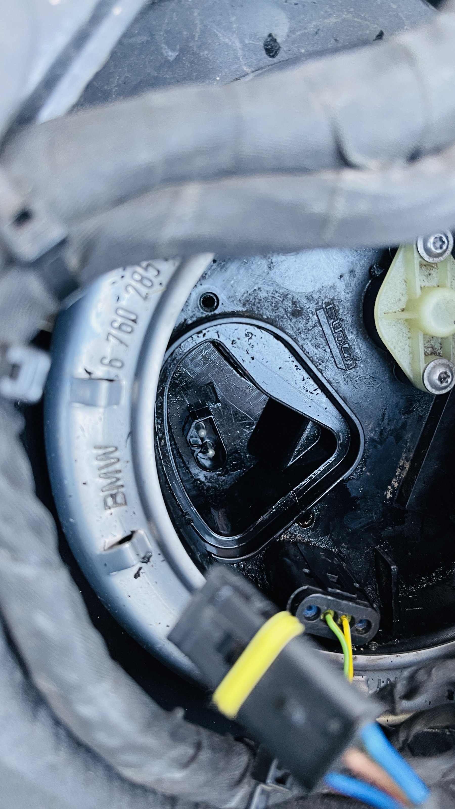

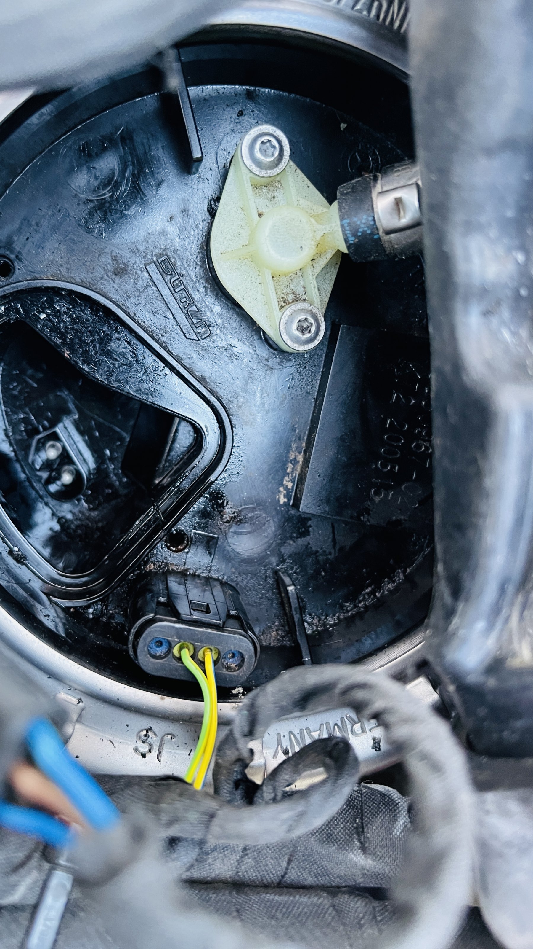

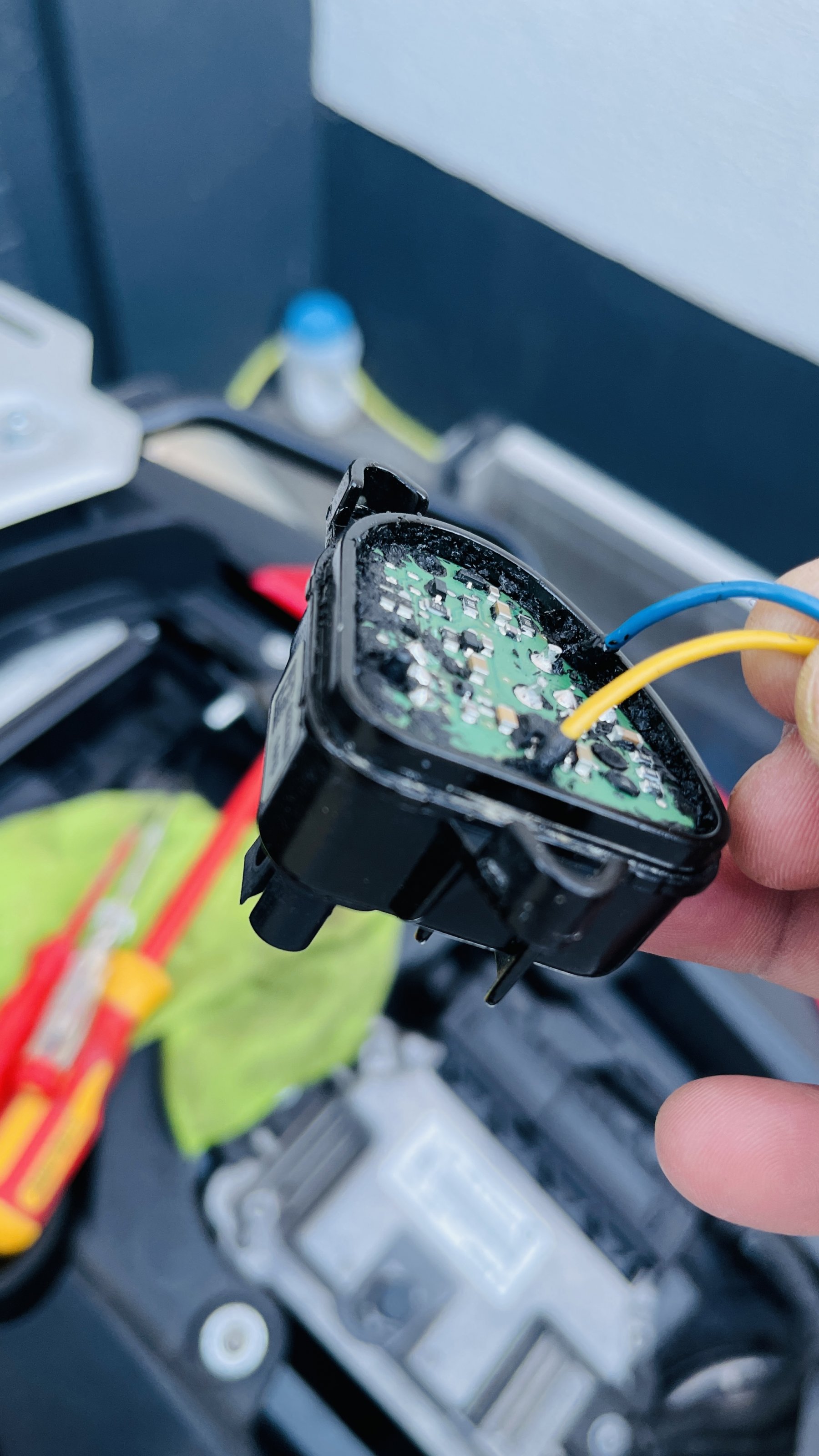

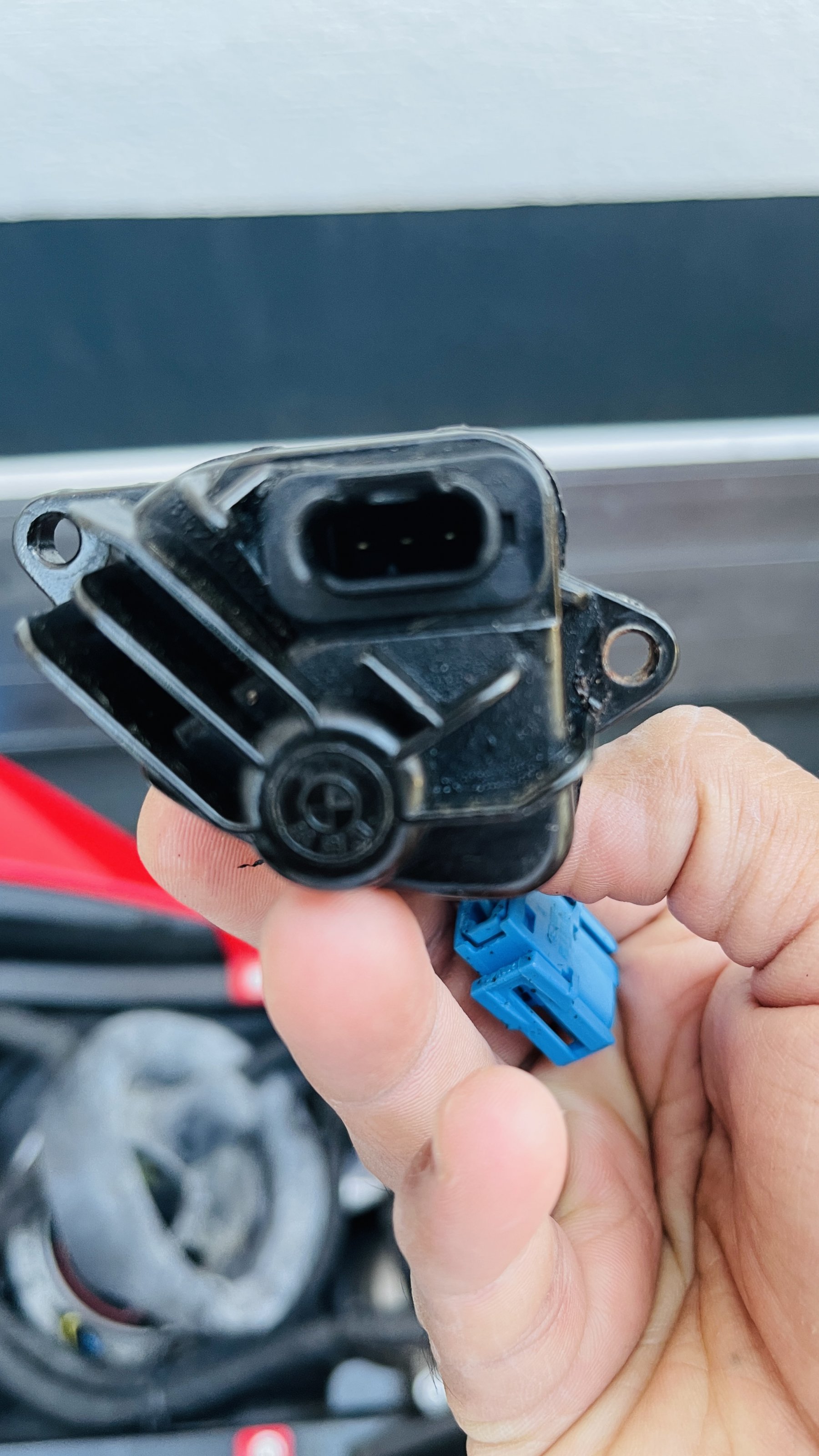

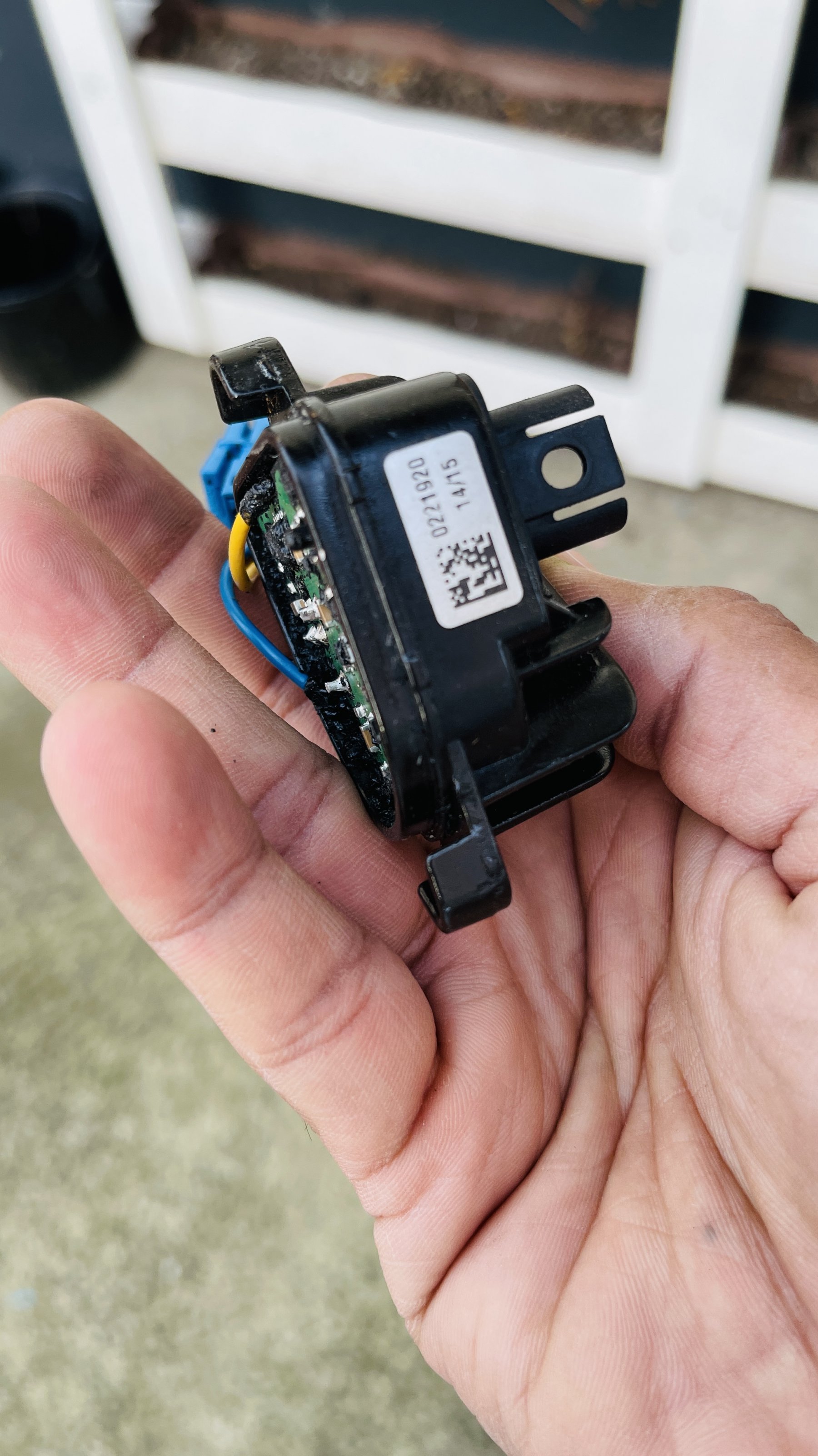

12
Also heute hab ich den mal halbvoll getankt und bin gechillt auf landstrasse mit 100 kmh gefahren als mein Moped aufeinmal während der fahrt ausgegangen ist ,na dann hab ich einige mal noch al versucht zu starten (erfolglos) es hat früher mal immer Nachdem Tanken und auch heute nach Tanken hab ich direkt an der Tankstelle schon gesehen,dass es tropfte , aufjedenfall habe ich den sitz ab und den gummiteil vom abgenommen und hab dann dort so Paröse gummi entdeckt der sah so aus wie Kohle (war aber dickes Gummi) und habe da auch benzin stellen gesehen ich bin der meinung das diese (Benzinpumpe Elektronik einheit) durch auftreten von Benzin kaputt gegangen ist,jetzt meine frage, ob da schonmal jemand Benzin gesehen hat?und ob es bei jedesmal volltankt euren Benzin von dort wo dieser Gummiteil über Benzinpumpe Benzin austritt? Was kostet sowas kann man einzeln tauschen so nacheinander?

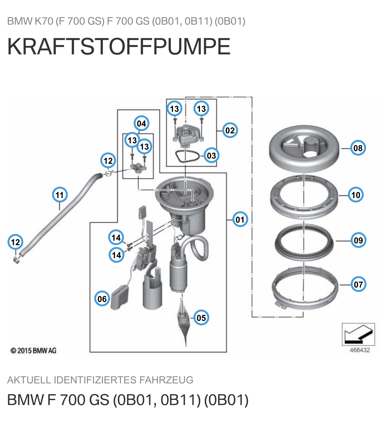

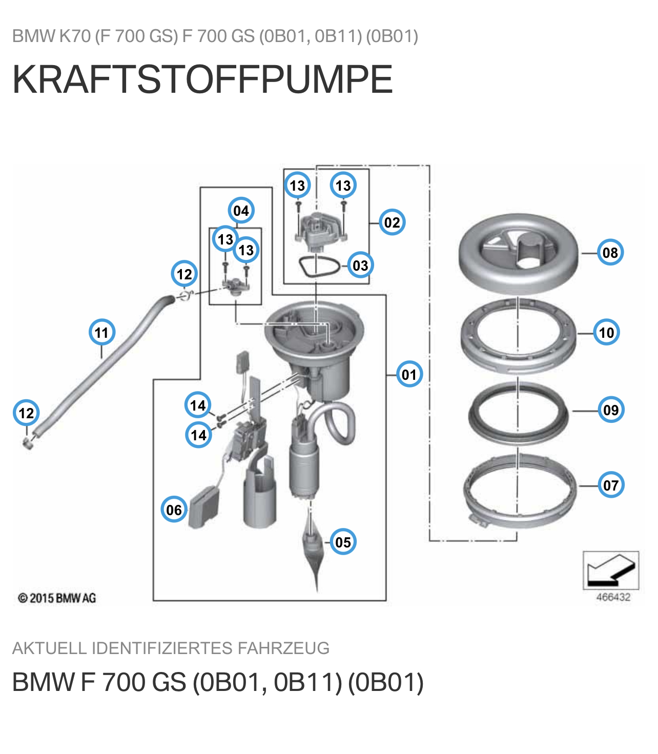

Die Elektronik gibt es einzeln, bei der Dichtung bin ich mir nicht sicher. Einfach mal im Teilekatalog nachschauen.
Bei mir hatte mal der Kunststoffanschluss für den Benzinschlauch einen Riss.

Wo bekomm ich sowas (Teilenkatalog)und wenn bei mir auch disen Kunststoff geil einen Riss hat dann muss ich doch ganze Pumpe samt Elektronik einheit austauschen oder gibst da auch möglichkeiten??
