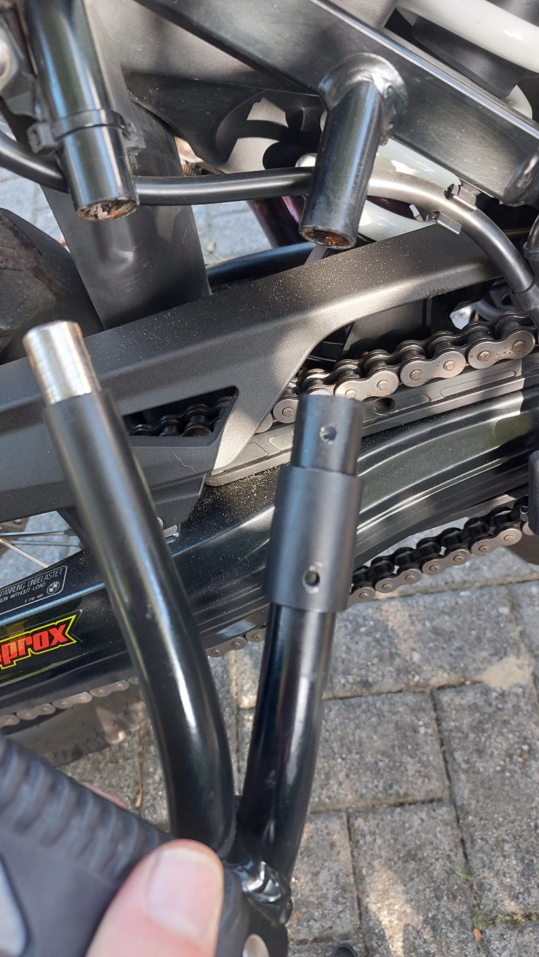

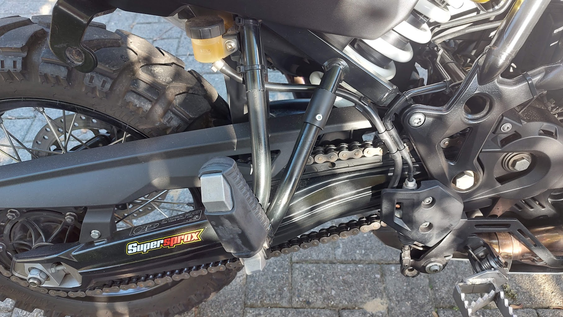

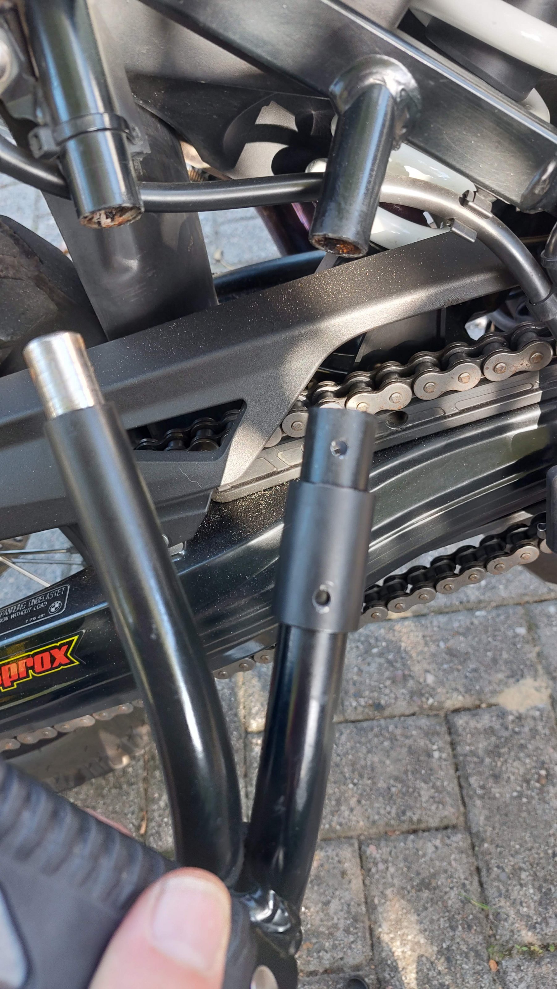

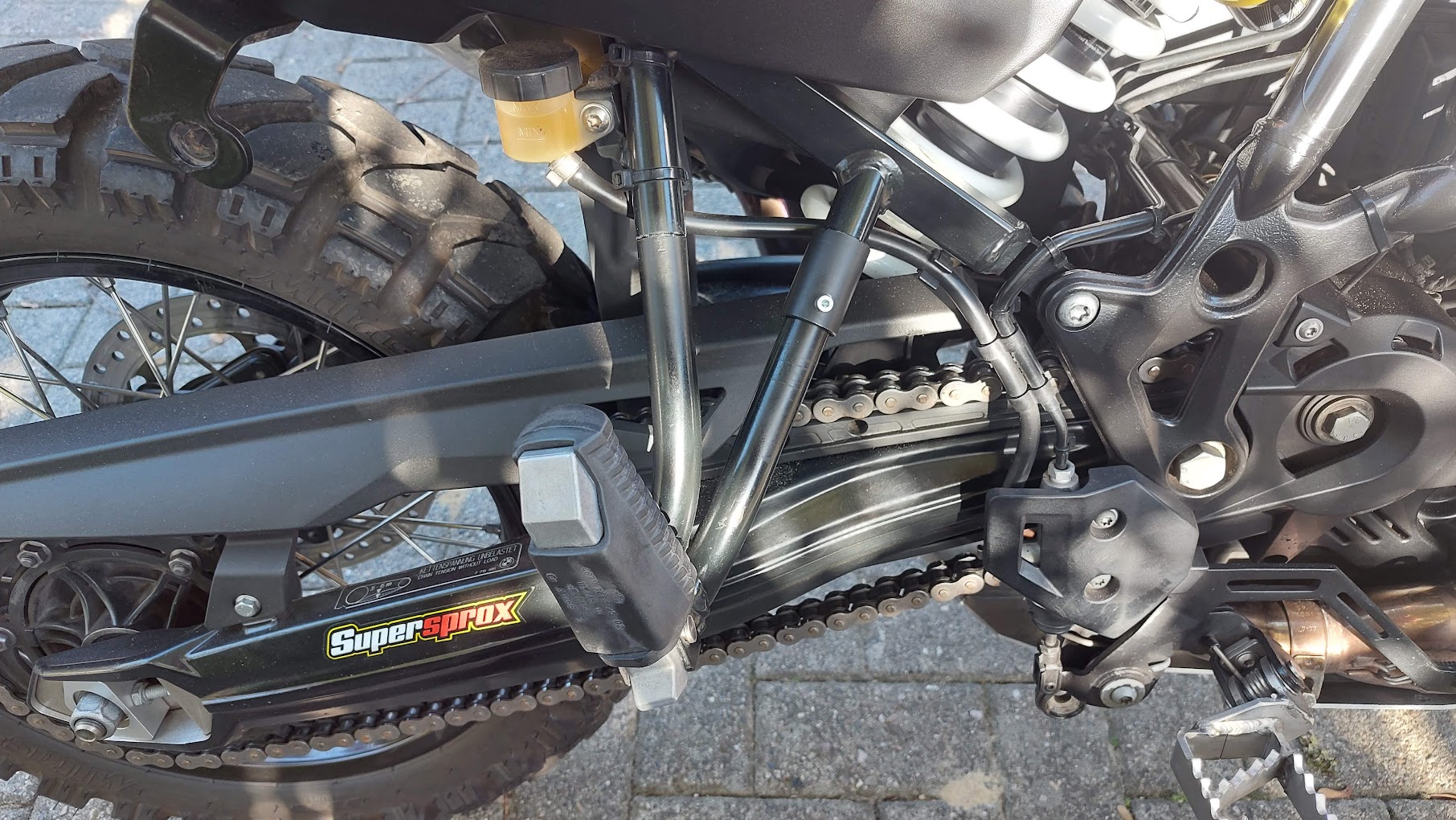

Die Abdeckkappen hatte ich noch in der Garage liegen. Keine Ahnung, wo die herkommen. Die wirst du aber bei Ebay finden.
Der Plan mit den abgesägten Fußrasten ging auf. Sowohl im Gelände, als auch beim TÜV. Es ist auch keine Eintragung notwendig. Ich habe die Verriegelung der wiedermontierbaren Rasten noch etwas vereinfacht, indem ich nur "eine" Bohrung in die Hülse gesetzt habe. Das andere Rohr mit dem eingeschweißten Bolzen braucht gar nicht gebohrt bzw. gesichert werden. Es hält durch den Formschluss der Rohrstreben.

Jetzt noch eine professionelle Pulverbeschichtung (Glanz) drauf und es sieht aus, als müsste es so sein :jubel:

Ein bissel näher am Rahmen abgeschnitten hätte es noch besser ausgesehen.
